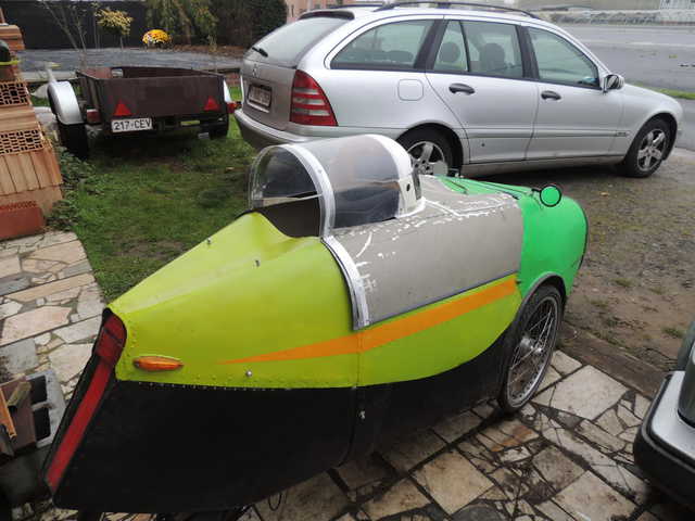

de mijne is nu ook fel oranje.
toen ik die kocht was die matgroen, levensgevaarlijk als je naast haagjes rijd.
http://www.fordcapri.be/fcapri/alleweder/640/DSCN1857.JPG
daarna heb ik die alu gepolijst, heel schoon in de zon, rampzalig bij regenweer

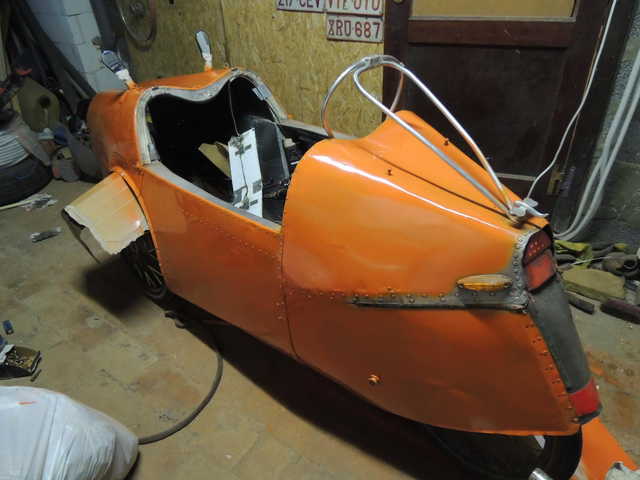

http://www.fordcapri.be/fcapri/alleweder/640/DSCN2924.JPG
daarna fel oranje
http://www.fordcapri.be/fcapri/alleweder/640/DSCN5299.JPG
