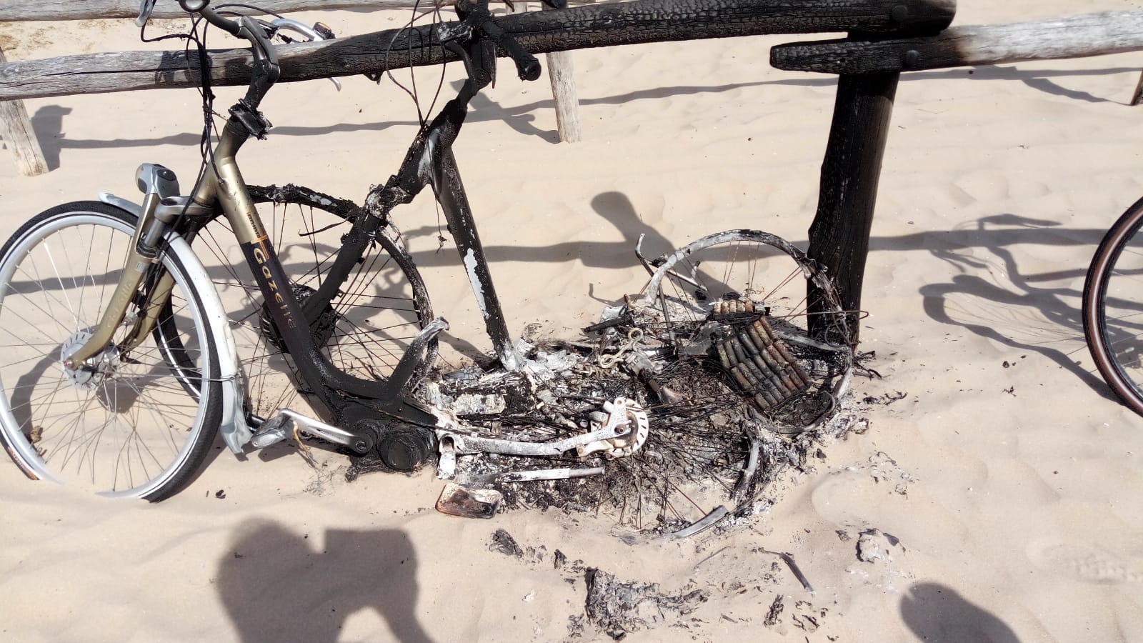

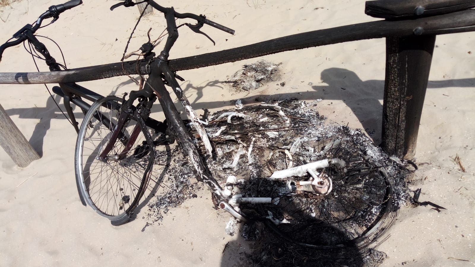

Ik kwam vanochtend dit tegen bij de strandopgang:
En verderop nog een paar:
Nooit gedacht dat die aluminium legeringen zo onwijs kunnen branden. Dat kan dus gewoon met losse pijpen. Die staan blijkbaar gewoon te branden. Metaalbranden kun je blijkbaar ook hebben zonder berg broeiende metaal krullen. En ik betwijfel of er de hele tijd onwijze stromen door dat frame gelopen hebben. Die zullen toch meer in de accu gebleven zijn. Een complete stroomkring door dat hele frame vind ik wat lastig voor te stellen. Als de fiets van staal was geweest had het frame er waarschijnlijk geblakerd en wel nog gestaan.
Het is in elk geval wel iets om over na te denken voor de hobbybops hier!
vandalisme? want zou niet weten waarom ebikes spontaan in brand vliegen
Voor zover ik het zien kon denk ik van wel. Dat er een fiets in de fik gaat en daarbij de fiets die er tegenaan staat meeneemt zou misschien nog wel kunnen. Maar er lag dus nog een tweede paar in dezelfde toestand. Dat maakt het dan wel weer erg onwaarschijnlijk.
[Bericht gewijzigd door Ex-fietser op (12%)]

Moet je niet aan twijfelen, dit is echt vandalisme... Het zal jou fiets maar wezen. Dat heb ik nog niet eerder gezien in België zoiets.
Te toevallig naast elkaar, geloof ik niet.
[Bericht gewijzigd door CrossFireX op (15%)]

Je moet toch wel een serieuze temperatuur halen om het aluminium frame te laten wegbranden. Ik denk eerder aan een fout in de lithium batterij.
Niet iedere vandaal heeft een snijbrander bij zich
EDIT:
Ik snap nu wel waarom we een EX-fietser in ons midden hebben!
EDIT2:
Op de tweede foto is het voorwiel gejat.
De tweede (niet elektrische) fiets heeft er misschien tegenaan geparkeerd gestaan. De een heeft mogelijk de ander aangestoken.
Zou het een aluminium/magnesium legering zijn geweest. Dat brand prima. Nog steeds heb je een erg hoge temperatuur nodig om het aan te steken.

Op de tweede foto is er zelfs geen elektrische fiets te zien denk ik.
De eerste foto duidelijk wel zichtbaar.
Toch heel erg als je de eigenaar bent... Om bij te wenen.
[Bericht gewijzigd door CrossFireX op (21%)]
een karton doos en een vuilzak doen veel schade hoor, en het brand allemaal. eens de banden branden (rubber) blijft de boel doorbranden
