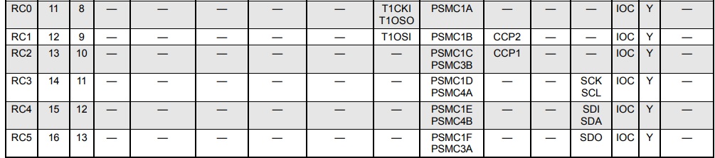

Ik maak gebruik van een PIC16F1788 maar kan niet vinden in de datasheet welke poorten PWM hebben. Tenzij ze CCP bedoelen maar dat lijkt mij stug.
Vroeger stond zoiets in de tabel met pin beschrijvingen.
Op 14 juli 2021 16:46:10 schreef ritmeester:
Dat zijn inderdaad de CCP pinnen.
Dat staat er nu nog.
Poort C1 en poort C2 zijn HPWM poorten. Max frequentie van de poorten is 32KHz. Als je het zelf maakt via timers kun je vele malen hoger, maar 20 of 30KHz is genoeg.
Volgens mij geld voor jou controller ook dit.
Declare CCP1_Pin PORTC.2 ; HPWM 1 op poort C.2
Declare CCP2_Pin PORTC.1 ; HPWM 2 op poort C.1

Thanks Lambiek. (ik bedoelde ook eigenlijk dat er altijd PWM stond maar dat is dus nu vervangen door CCP)
Verder neem ik aan dat ik voor de IR2184 SD-pinnen elke I/O pin kan gebruiken van de PIC16F1788. Of niet ?
