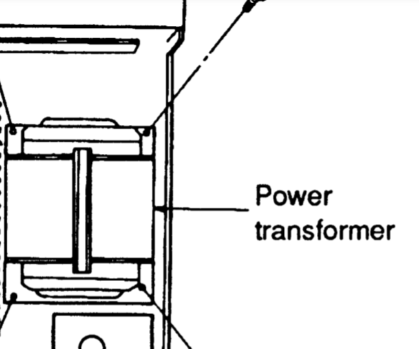

als ik me niet vergis is deze versterker medio jaren 90, met C-core trafo? Normaal waren die wel stil. kwestie van uit tevogelen of het de kern of de spoelen zijn die brommen.
Ziet zo uit volgens de doc en er is een mk1 en een mk2 versie van deze amp.
Een trafo met een E-I blikpakket, zo te zien op de tekening.

Klopt, de tekening in de service manual op de Hifi engine site laat deze zien. Weird.
https://www.hifiengine.com/manual_library/technics/su-a800.shtml

Dat is een bandkern.[bijlage]
Klopt! Dank voor deze foto. Dit is hem helemaal en zo te zien zelfde versterker ?

Een trafo met een E-I blikpakket, zo te zien op de tekening.[bijlage]
Maakt het nog wat uit als de amp op viltjes wordt gezet? Soms werkt de ondergrond als klankkast. Ooit heb ik een brommende trafo in een Weller soldeerstation stil gekregen door de wikkelingen te doordrenken met twee componenten epoxyhars.
Tekening klopt (zie ook de reactie met foto hieronder van een moderator).
