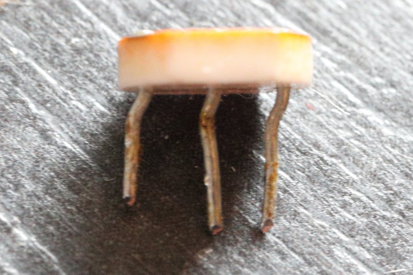

Laatst een oude analoge spigelreflex camera gedemonteerd hij was toch al stuk.
Daarin kwam ik deze LDR? tegen ik heb een dergelijk nog nooit gezien.
Iemand een idee waar de derde poot voor is?
Als het een LDR is zal het een 'tweetraps' zijn: de onderste twee pinnen voor hoge gevoeligheid, de bovenste twee voor lage.
Of andersom.
ff een universeelmeter eraan en je weet al meer...
pa3gws
Inderdaad van de middenpoot naar de een is 110 Ohm en naar de andere 1K9.
Nooit eerder gezien toch weer wat geleerd. :-)
Hoe ze dat gebruiken voor de lichtmeting in de camera weet ik niet.
