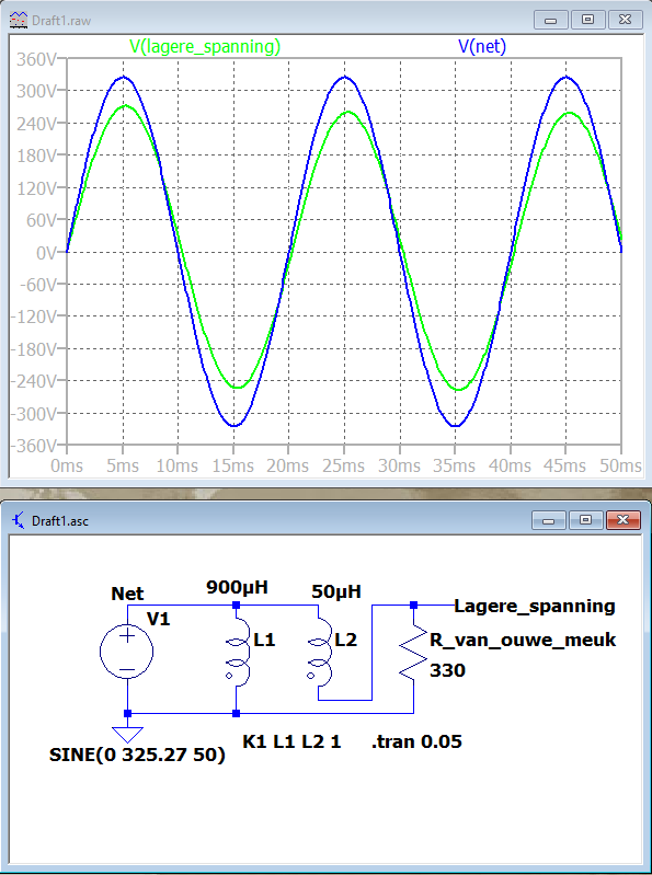

Voor de zelfbouwer hier, zo maak je zoiets. Dat scheelt ook iets in de overbelasting van je oude (buizen)apparatuur.
Neem een trafo, zet primaire over netspanning. Neem de secundaire die de spanning heeft die je kwijt en schakel die secundaire in serie met de netspanning. Wel zo dat de spanning lager wordt in plaats van hoger. Dus het is inderdaad gewoon een trafo.
Maar omdat je maar een 10V bij hoge stroom hoeft te doen heeft hij niet zo'n dikke trafo nodig als een trafo die je gebruikt om volledig te transformeren. Bijvoorbeeld 10V bij 10A in plaats van 230V 10A.
Bouw het anders in je oude apparatuur in.
En omdat LTSpice heilig is, is hier het schema met bewijs. De inducties heb ik zomaar wat genomen, dit is alleen het principe:
https://www.hoeben.com/electronics/trafootje.png

Op 7 augustus 2021 20:07:38 schreef Hoeben:
[/url]
NEE...
Zet de twee windingen in serie (uiteraard in fase)en sluit de hogere netspanning aan op de uiteinden en het apparaat op de oorspronkelijke netwinding. Als je doet wat hier door Hoeben aangegeven wordt, komt de hogere spanning te staan op de winding die voor een lagere netspanning bedoeld is en daardoor gaat de trafo in verzadiging wat weer de nodige verliezen oplevert.
Een voorbeeld:
De oorspronkelijke winding van 220 volt, in serie met bijv. 20 volt.
Over de uiteinden zet je dan de hogere netspanning en je takt de lagere spanning af over de 220V winding. Bij een ingangsspanning van 240 Volt staat over de originele 220V wikkeling weer 220V. Je gebruikt dus gewoon het principe van de auto transformator.
