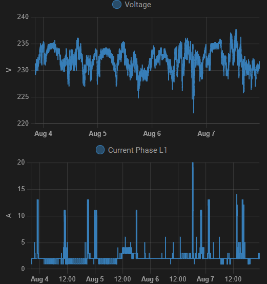

ik pas geregeld kasten aan voor PV en/of autoladers, veelal is de spanning maar 232V, een zeldzame is 238V overdag, maar veel meer niet. op industrie terreinen is het wel vaker dat ik in het gebouw nog 243V meet. bij een klant is de trafo al terug geregeld aan de 10kV zijde zelfs, daar was het standaard 245V.
Blijkbaar allemaal nieuwbouw en industrie en geen einde van een kabel in een "wijk" van 1960 en eerder.
Netbeheerder heeft hier gelukkig een kabel omgelegd en nu is de spanning veel stabieler en rond de 233. Voorheen tussen de 217 en de 243. Als je op een 243 dag 3kW wilde leveren zat je al boven de 253.
Ik was vandaag nog even aan het rommelen aan mijn pelletkachelbesturing en daar kwam ik een spanningscorrectie tegen met een bereik tussen 220 en 250 in stappen van 5V. Dar heb ik er nu nog maar 2 van nodig: 230 en 235. LEVE de nieuwe kabel
hier zaten ook zeker wel wijken bij uit de jaren 30 ja, gplk kabels en gietijzer hoofdkastje nog. evengoed ook rond de 230V daar. zodra de PV terug begon te leveren zag ik wel die fase 5V stijgen, maar de wijkkabel is in de 90's niet dikker gelegd als in de 30's. en toen was het nog koper. standaard ligt een 4x70 kabel door een woonwijk, langere afstanden en dikker gezekerd een 4x95.
hier is het al dat bij aanvraag van een grote aansluiting wordt gezegd dat terugleveren niet kan in sommige gevallen. de net capaciteit gaat nu steeds vaker in bepaalde gebieden tegen de max aan.
Ik zit in een wijk van eind jaren 80, ik gok een halve km van de trafo. Met hier in de buurt behoorlijk wat solar.
Dan mag ik hier niet zeuren over schokkend afwijkende spanningen.
