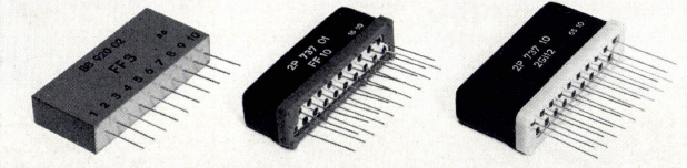

Hi Maarten, allen,
ik heb deze keer een omgekeerde vraag, betreft zogenaamde digitale circuit blocks die van 1959 tot ruwweg 1970 werden geproduceerd, totdat ze werden vervangen door de eerste ICs. Ze werden voornamelijk gebruikt in professionele apparatuur, computers, industriële regelapparatuur, machine controllers etc. Vrijwel zeker niet in consumentenproducten. Dat is een van de redenen dat ik ze nog niet gezien heb in producten.
Nu heb ik alleen fotos van deze modules uit de catalogus en data boeken.
De vraag is dus of iemand info heeft over de industriële aspecten? 12nc? Producktiecode, oftewel waar werden ze geproduceerd? Ze waren van ICOMA, dus eerste productie waarschijnlijk in Eindhoven, maar geen idee waar het daarna naartoe ging.
In parallel werd door Mullard een vrijwel identieke (qua functie) familie ontwikkeld, NORBIT, maar met een andere package. Daarvoor heb ik de zelfde vragen.
Wie heeft er info?
Groeten, Pieter
Ik heb een verzameling van die uit de meest linkse foto, moet ze binnenkort eens aan mijn webshop toevoegen. Afkomstig uit de nalatenschap van een professor van de universiteit van Amsterdam die erg veel zelfbouwde met een vrij ongelimiteerd budget.
Van de andere types heb ik alleen in de databoeken zitten bladeren. In mijn herinnering zijn de gebruikte 12NC's Nederlands, uit de 2722 reeks die beschreven wordt als "Bouwstenen voor elektr. app." of "Building bricks for electronic/electrical apparatus or systems" en waar ook televisieonderdelen in voorkomen, zoals in de jaren '60 delay lines en vanaf 2000 ingekochte modules zoals voedingen, tcon's en backlight inverters.
De codenummers in het oude nummersysteem komen uit de codegroepen B8 (components) en 2P (vermoedelijk: schetsnummer components). Dat zijn bij mijn weten ook nummerreeksen die in Nederland gecodeerd werden.
Van de oude exemplaren kan ik de productiecodes niet duiden, soms wellicht alleen jaar/kwartaal. Een productiecentrum-letter B hoeft nog niet persé op Mullard te duiden, maar vanaf een gegeven moment waarschijnlijk wel.
Ik ga er nog even over denken, en ook de databoeken nogmaals doornemen.
