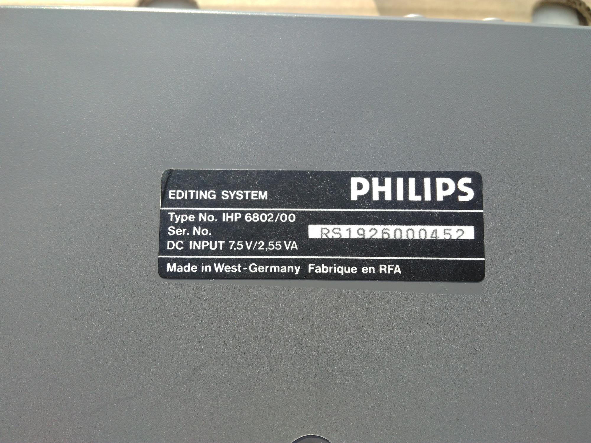

Paar dagen geleden dit videobewerking systeem uit de recupelbak gevist.
Ik ben benieuwd naar meer informatie over dit systeem, ik vind niet snel informatie erover maar nog niet veel gezocht. Made in west germany geeft al een hint dat het toch al van voor pakweg 1989 is.

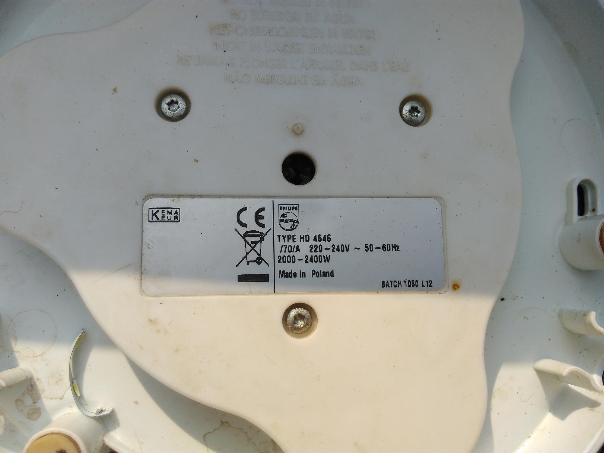

Verder nog een onderkant van een waterkoker. Die had ik meegenomen voor kabel te kunnen hergebruiken.
Normaal associeer ik de letters RS met een Nederlandse weerstandenfabriek, maar hier dus duidelijk niet.
Als ik hoor "video editor, Duitsland" dan denk ik aan Panasonic. Dat zie ik er in dit geval niet aan af. Ook het serienummer ziet er vreemd uit. Niet helemaal Philips en helemaal niet Panasonic.
De camera en huiskamerrecorder waar deze editset mogelijk voor bestemd was, waren wel van Panasonic. Ik denk S-VHS van rond 1989.
Mocht je hem ooit eens open hebben, dan ben ik benieuwd naar het binnenwerk.

Eentje klassiek made in Holland. Heb je er iets aan als ik hem openschroef voor mogelijk meer info?
Dankjewel
De koffiezetters bevatten denk ik geen interessante nummertjes, maar de stekernetvoeding misschien wel.
