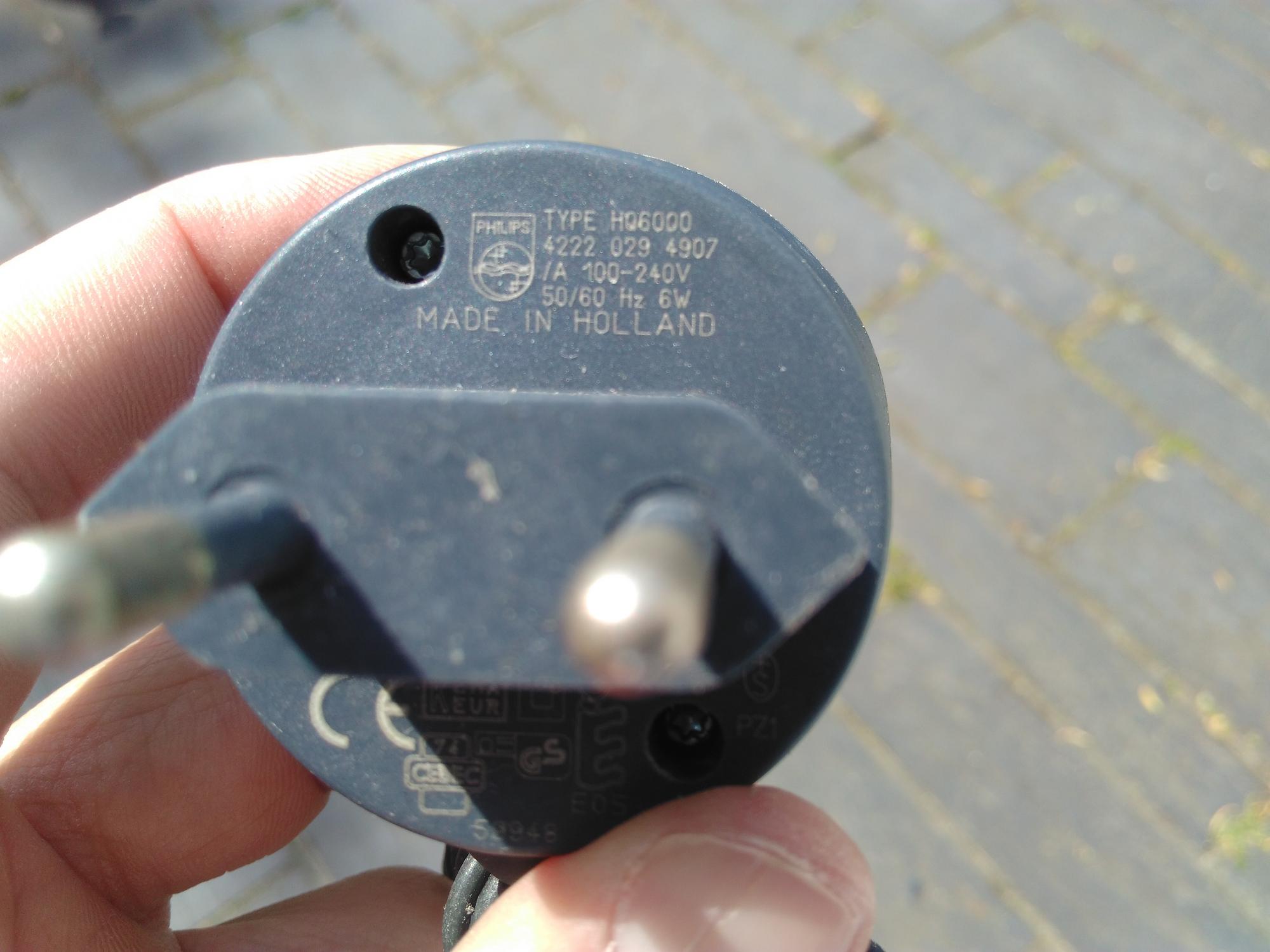

Eentje klassiek made in Holland. Heb je er iets aan als ik hem openschroef voor mogelijk meer info?
Dankjewel :) De koffiezetters bevatten denk ik geen interessante nummertjes, maar de stekernetvoeding misschien wel.
P.S. Zou je bij di stekervoeding misschien ook even kunnen kijken wat het 5-cijferige nummertje onderin de foto precies is? Ter hoogte van waar het snoer uitkomt denk ik. Zou een datumcode kunnen zijn, maar ik kan hem niet lezen.
[Bericht gewijzigd door maartenbakker op dinsdag 1 juni 2021 20:04:25 (50%)
