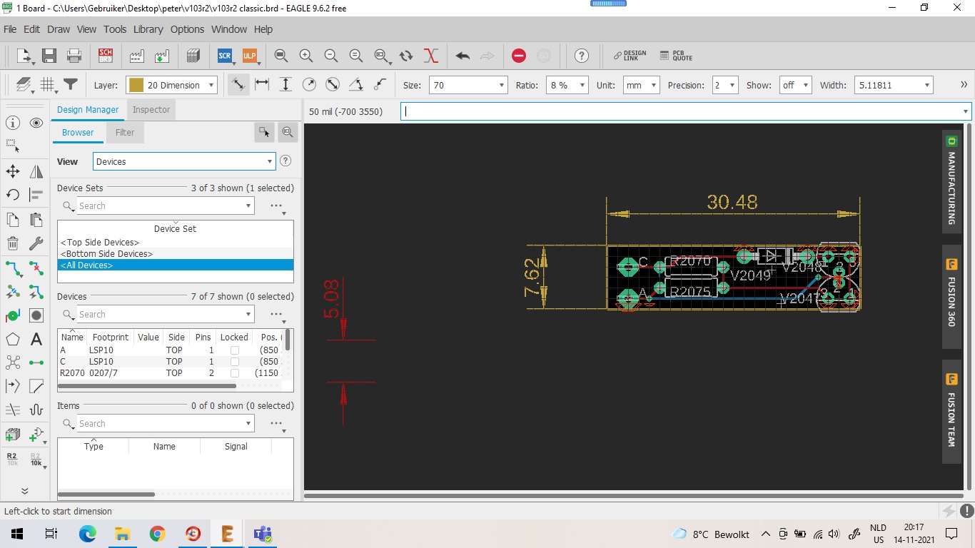

Ah, dat heb ik even gemist. Waarom SMD? Mijn voorkeur zou zijn iets in de originele staat terug te brengen. Alle onderdelen zijn voorradig.
Ik wil ze allebei maken smd en classic
@RAAF21:
Omdat die V103-R2 niet meer verkrijgbaar is. SMD is praktischer in verband met de ruimte, zeker in mijn PM3264
Mij gaat het om een 'spare'.
Hierbij alvast een voorbeeld hoe het gaat worden.
Het is NOG NIET KLAAR.
Graag wil ik weten wat jullie ervan vinden.
Tips en andere verbeteringen.
Oja de classic versie wil ik ook die afmetingen geven
(ongeveer 5mmx24mm =afmeting buisje).

Dat begint te lijken, maar ik ben bang dat je tb weinig ruimte tussen de componenten en met name de weerstanden en condensatoren aanhoudt in verband met de spanning. Heb je ook gelet op de maximale bedrijfsspanning per component en of die? met de praktijk overeen komt?

Hier alvast het vervangingsschema voor de v103.r2 .
De weerstanden hebben een maximale spanning van 75volt.
Dit is voor de smd print.
Dit is het orginele schema uit de service manual.

Op dit schema zitten anode en kathode verwisseld t.o.v. het schema uit de SM...
Het printje is dubbelzijdig.
Idd de anode en kathode zijn omgedraaid.
Heb al een en ander gewijzigd, zal het vanavond posten.
Het printje is nu 5,5mm bij 30 mm

Hierbij het goede schema (anode/cathode wissel).
Nieuwe print.
Ik hoor het wel van jullie.
Morgen heb ik de classic print klaar.
Hierbij de classic print.
Incl. gerber file.
Hierbij de smd versie incl gerber file.
Die true-hole heb je mooi klein gekregen! Allen heb je in de breedte wel iets gesmokkeld met de maten van die torren die buiten de print uitsteken
Als je een en ander bij de Chinees laat maken voor algemeen gebruik, moet je die deelprintjes wel ergens met koperbaantjes aan elkaar verbinden, anders moet je voor ieder sub-printje apart betalen.
Die baantjes kun je dan bij het verdelen doorsnijden (gewoon een trucje, dus ).
Maar er is ruimte om de torren te laten verspringen t.o.v. elkaar...
Ja idd .
De onderste tor kan nog naar links.
Maar dan wordt hij langer en zal slechter op locatie passen (reden, waarom ik meer aan SMD denk).

Nee, inderdaad de onderste tor wat naar links en dan kan dat binnen de bestaande afmetingen.
En als het kleiner moet kun je de SMD's misschien ook nog een maatje kleiner nemen

Als dat verenigbaar is met de aanwezige spanning....
