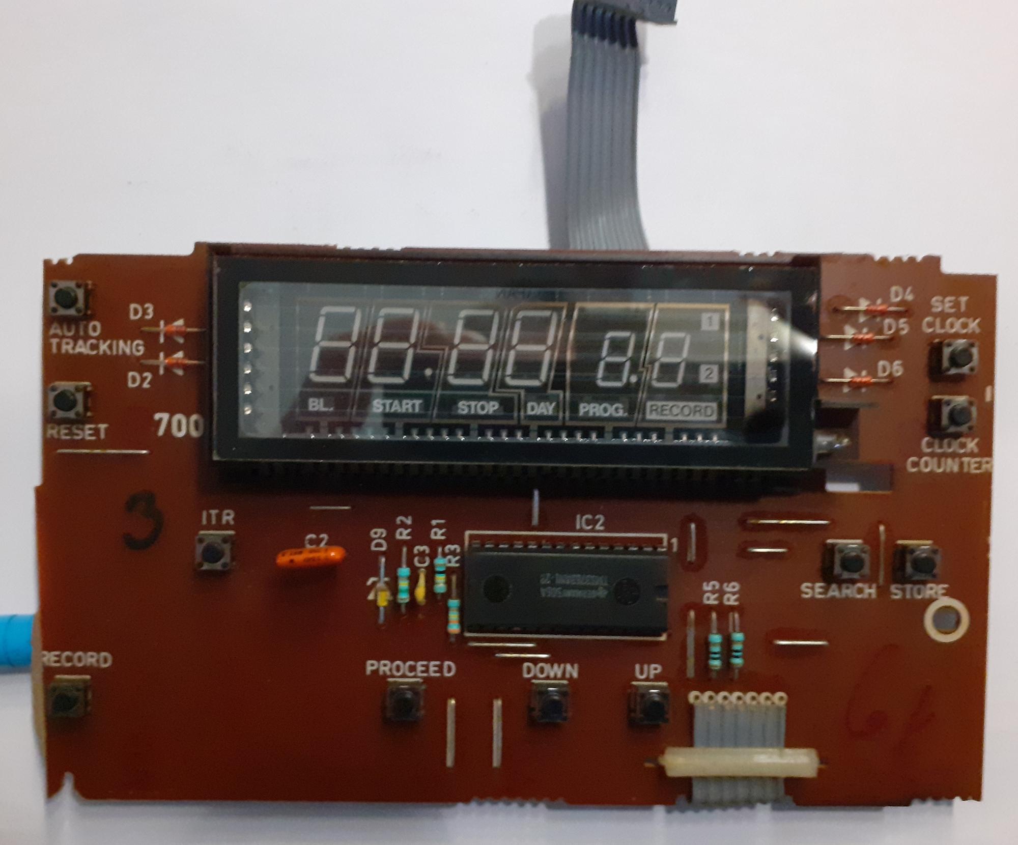

Ik heb hier een stuk print liggen: letterlijk, heb ik denk ooit afgebroken van een groter deel om het VFD display te bewaren:
Heeft iemand een idee uit welk apparaat dat kwam? Vrijwel zeker een VCR maar geen idee meer wat voor een. Ziet er niet Philips uit (alhoewel er een stocko connector aan zit, zou dus ook een VHS oem kunnen zijn?) ik denk iets van Mitsubishi of JVC? De VFD controller chip is een TMS3763A. Display is nog heel zo te zien.
Het is overduidelijk Philips fabrikaat, aan de print kun je niet echt zien of het OEM of eigen merk is. Ik zie de datumcode niet maar ik verwacht 1985-1986 en een echo deck. Opdruk print doet aan Krefeld denken.
Edit: geen echo deck en 1984-1985: een VR6460 met een Panasonic deck. Daar kwam ik op vanwege Krefeld. Vergelijk met deze foto: http://www.marcelstvmuseum.com/philips%20vr6460%20totaal01.html
Zo overduidelijk vind ik het niet, Philips nummerde bijna altijd met 6000/7000 en dat soort nummers ipv R1 C1 etc.
Raar, die foto is met een rood filter met een VFD erachter?
-edit- Inderdaad is het VFD nummer 7001 goed van je Maarten!

Op 12 december 2021 15:00:37 schreef henri62:
Klopt, er werden vaak rode filters gebruikt om de kleur van de VFD's een beetje witter te maken.
Sorry, mijn "overduidelijk" was overdreven, want ik moest er ook eerst even naar staren... Maar je zat zelf dus wel ook al in de goede hoek te denken dat je Philips noemde zelfs al dacht je dat het die juist niet was; nog niet elke fabriek had de memo over de componentnummering al gekregen in 1985. Met overduidelijk bedoel ik meer een samenspel van factoren. De voor Krefeld vrij karakteristieke opdruk (daar moest ik het langst over nadenken maar hij kwam me bekend voor), de functies en plaatsing van de toetsen, de componentkeuze, het witte beugeltje over de lintkabel en toch ook wat ik aanzag voor een 4-cijferig positienummer zoals je al noemde: Ik vermoedde 7001 (laatste cijfer niet op de foto) bij de display.
de dikke grijze bandkabel, de oranje mkp, d9 en c3 zeggen ook duidelijk philips..
Inderdaad, maar iemand die nooit een (of deze) Philips >20 jaar geleden open heeft gehad herkent het niet. Ik krijg als ik dit zie weer spontaan nostalgische gevoelens voor mijn ooit verkochte Matchline VCR met Hifi stereo!
Op 12 december 2021 17:31:04 schreef RAAF12:
die platte van rond 87 met het charly loopwerk? of de oudere hoge vhs met panasonic loopwerk? heb beide gehad..
Die platte had ik. Je kon ook mooi de afstandsbediening combineren met een Philips TV. Aan de linkerzijkant van de AB het knopje indrukken voor VCR.
In die tijd was de Hifi stereo stand even goed als een CD opname. Geen ruis of vervorming! Menig audio leen ceedeetje op die manier gedupliceerd. CD branders waren er nog niet.
