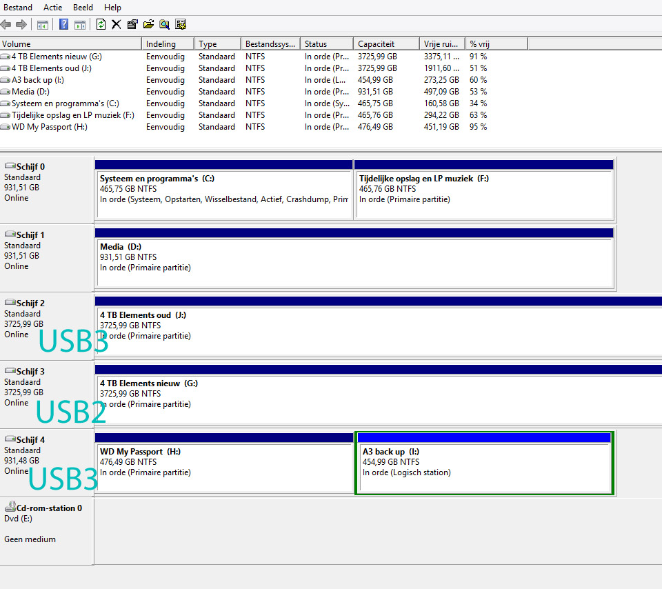

Nu ik de foto van die kaart heb gezien en je eerder post dat je de firmware hebt geüpdatet
"Ik heb de driver van 2.0.26.0 vervangen door 3.0.26.0"
Ik denk dat daar iets fout is gegaan, ik had het namelijk niet over een driver maar de firmware zelf en voor jou kaart is dat dus "3.0.3.4" https://www.station-drivers.com/index.php/en/driverss/Drivers/Renesas-…
Jou kaart heeft de aller eerste usb 3.0 chip die op de markt is gekomen en die echt die 3.0.3.4 firmware nodig heeft om een beetje aan de usb 3.0 specificaties te voldoen.
Windows 10 zegt ook dat die alleen aan de 0.96 preview specificatie voldoet

Zoals ik eerder al zei in het begin, de fout is gevonden...
Probleem lag dus bij je pc zoals ik ook eerder vertelde.
Je hebt een pcie kaartje met een NEC chip erop, dat verklaart alles dus.
Ze brachten snel enkele firmware updates uit en drivers, maar het bleef bagger met veel problemen.
Jij hebt nog geluk, kan je makkelijk vervangen, van mij zaten twee van die krengen op het moederbord gesoldeerd.
Gelukkig kon ik ze in het bios uitschakelen.
Het kaartje dat je nu hebt kan zo de kliko in, en bestel er eentje met een Asmedia chip erin. En geniet van een snelle en vooral stabiele usb 3.0 verbinding.

Ik heb nu de volgende voorlopige oplossing in gebruik genomen.
1 WD 4 TB aan de kaart met USB3
1 WD 4 TB aan de PC met USB2
De andere USB3 aansluiting op de kaart gebruik ik voor mijn USB3 sticks of mijn WD "My Passport" externe HD.
Dit werkt (nog) prima.
Zie bijgaande scherm print.
En op mijn dooie gemak op zoek naar een échte USB3 PCIe kaart.
Iedereen bedankt, ruud
