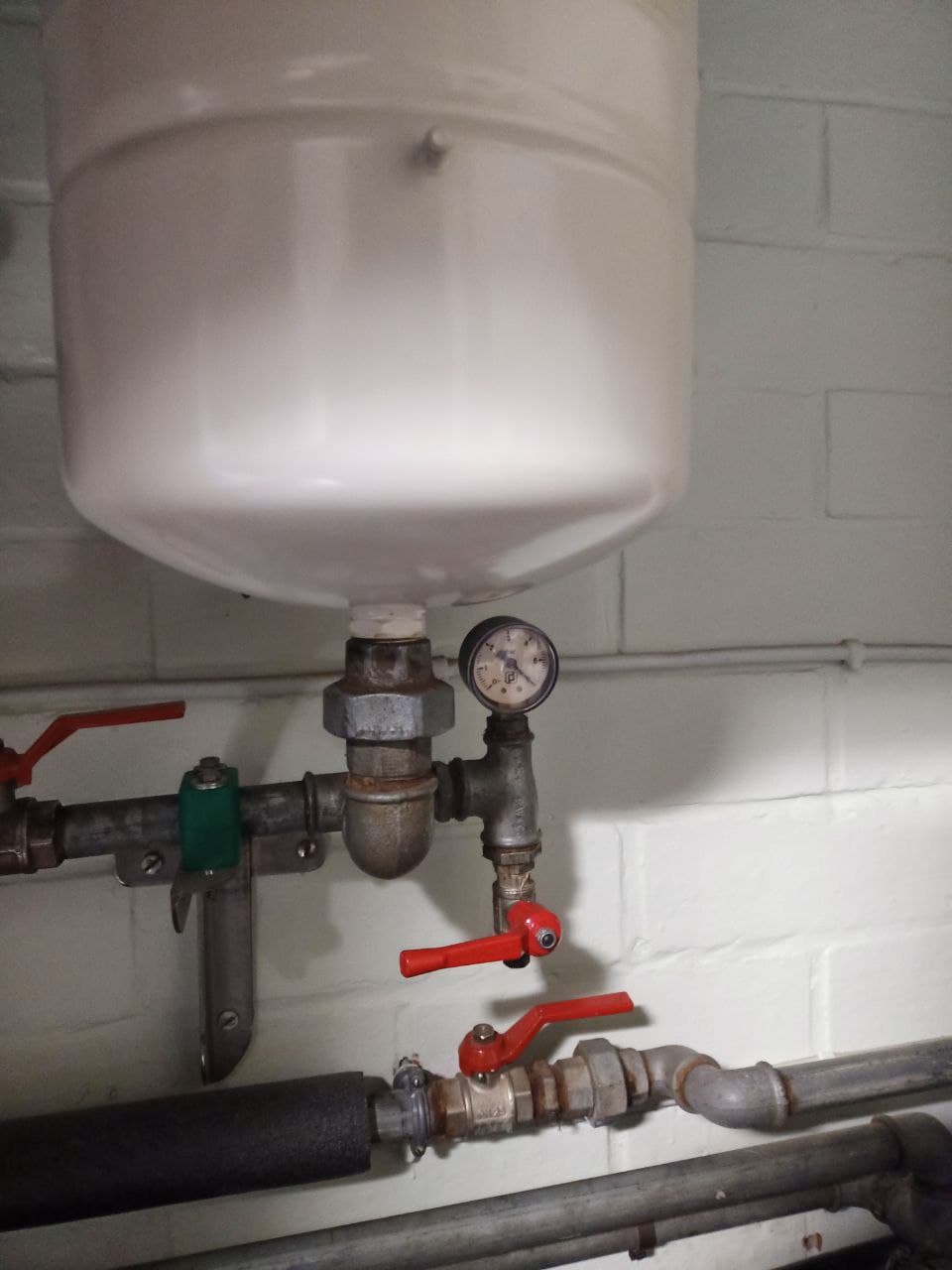

Geen idee of het relevant voor je probleem is, maar ik vraag me af of de inlaatcombinatie wel op de goede plek zit.
Als ik goed zie komt het koude water uit de buis rechtsonder op je foto toe. Het gaat dan door de inlaatcombinatie, zeg maar naar boven, daarna volgt een T-stuk waar je de boilertoevoer aftapt en daarna gaat de waterleiding rechtsboven op je foto weer verder. Zie ik dat goed? Waar gaat die leiding rechtsboven op je foto heen?
De inlaatcombinatie staat je toe de boilertoevoer af te sluiten (blauwe hendel/hefboom). Zoals het nu zit, zal ook de verder lopende buis leeglopen, als je de boiler afkoppelt. Niet erg, maar ook niet handig.
De inlaatcombinatie is tevens een overdrukventiel, dat water dat tijdens het opwarmen van de boiler uitzet, naar buiten afvoert. Zoals het nu zit zal het als veiligheid wel werken, maar overtollig water kan ook verder je koudwaterleiding in, in de verderlopende buis. In de inlaatcombinatie zit een keerklep die voorkomt dat water vanuit de boiler terug de koudwaterleiding inloopt. Die zal in dit geval alleen de buis in de aanvoerrichting afsluiten, maar niet het verderlopende stuk.
Heeft dit altijd zo gezeten, of heb je iets veranderd aan de volgorde der dingen?
het zat altijd zo, de oude boiler staat hier ook al ergens.
die buis die naar boven gaat, komt op een expansie vat.
de druk die oploopt bij het warmen wordt dus opgevangen door het vat en het water loopt dus niet weg door overdruk

rare constructie, het werkt wel maar zo'n vat is van staal en roest. mag hier niet op het waterleidingnet..

hoe kom je daar nu weer bij? het rubber membraam raakt lek en dus staat het hele vat vol water. de druk regelt niet meer naar gelang watertemperatuur en dus doet het ding niks meer. buitenkant is van staal en er staat waterleidingdruk op. daar klapt zo'n ding niet van.
de boiler heeft een inlaatcombi, dit vat zal dus niet veel doen. ook neemt het waterleidingnet de extra druk op van het uitzetten door opwarmen. de gebruikte flex slangen zijn ook van rubber intern, dus daar zit ook rek in..

expansievat en boiler zitten gewoon parallel VOOR de inlaatcombi (blauwe lijnen). de toevoer zit rechts van die kraan (blauwe pijl).
als ik de toevoer dichtdraait, kan ik heet water krijgen tot dat expansievat zijn druk weg is (6bar), die levert dus heel zeker terug aan de boiler.
gewone waterdruk is 5,5bar hier
als druk van boiler en expansievat te hoog oplopen, dan gaat die inlaatcombi open en gaat de overdruk weg naar de afvoer
en zit exact zoals overal voorgeschreven

Het blijft een vreemde manier van aansluiten. De boiler en expansievat zitten trouwens na de inlaatcombinatie. Denk eens aan de legionella bacterie die het prima naar zijn zin heeft in dat expansievat en dan lekker vernevelen door de douchekop.....
[Bericht gewijzigd door Anoniem op maandag 6 december 2021 18:09:53 (15%)
zag ik niet dat er ook een hydrofoor op de grond staat? dan heb je ook een drukvaatje nodig..
expansievat kies je op deplek waar deze hangt, op zolder een voordruk van 0,5bar en in de kelder met ketel ook in kelder 1 bar voordruk. in geval van CV expansievat. het vat zelf kan tegen 10 bar max aan, buitenkant dus, de membraam staat dan helemaal ingedrukt.

daar is geen beginnen aan.
het is een wirwar van leidingen, echt zot werk
we beginnen rechts
de volgende foto staat hier links van (de boiler is gemeenschappelijk)
overzicht van de linkse hoek, want de diepvriezer staat in de weg
uiterst links loopt het nog verder
en achter de diepvries zit nog een expansievat
en heb ze getelt, alle 17 kranen staan op de fotos :-).
ikzelf ben de leidingen al beginnen kleuren. blauw is stadwater, groen is putwater van de pomp, rood is warm water, en alle grijze kan eigenlijk geswitched worden.
HEEL die boel gaat eruit en wordt vervangen door 2 verdeelblokken (putwater en stadswater) en je moet fysiek de leidingen herleggen om te veranderen. maar dit is voor de toekomst. heb het veel te druk gehad om alles uit te vogelen, want een hoop loopt onder de vloer nog naar buiten.
ik heb een keuken met 2 leidingen, oude keuken met 3 leidingen, buiten 2 kranen, achteraan aan de tuin een toilet en tuinslang, nog een aparte toiler en de badkamer met toilet-lavabo-douche en bad.
momenteel te druk bezig om de electriciteit in orde te krijgen, want daar heb ik maar 18maand voor
die leidingen demonteren, is volgens mij al een hele puzzel om te weten waar te beginnen

Zit helemaal prima. Kan afwijken wat in Nederland gebruikelijk is. Voor legionella is het expansievat te koud. En als ze er al zijn, dan is het in de boiler voor die beestjes te warm.
als ik dat zo zie, had de vorige eigenaar zn leidingwerk goedkoop, wat met een bocht kon zit met een t stuk standaard. wat er aan kranen en pijp zit is best n geld. die stevige steunen kom ik tegen bij hevig trillend leidingwerk als 50bar wasstraat pompen.
ja, heel het huis staat zo vol. was een metaal bedrijf vroeger en heb BAKKENVOL met die leidingen spul nog liggen
