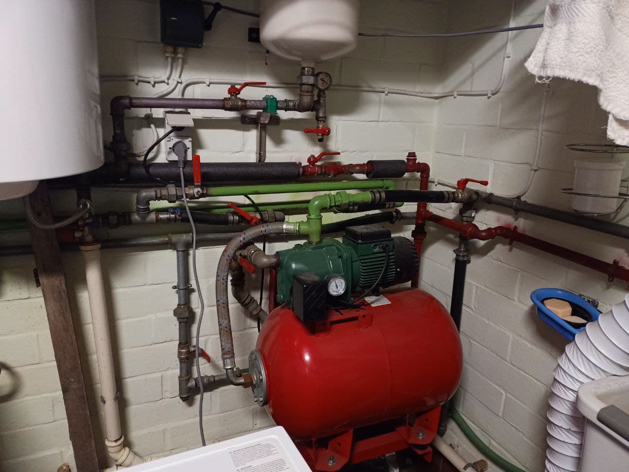

Klopt zeker met de inlaatcombinatie en kranen er tussen. Hij zit nu aangesloten achter een overdrukklep en kan nooit water terug leveren naar de boiler. Als zo'n boiler teveel overdruk krijgt scheurt hij of als je gelukbhebt perst hij de pakkingring er uit. Toeternietoe heeft gelijk.
fout gezien dan.
expansievat en boiler zitten gewoon parallel VOOR de inlaatcombi (blauwe lijnen). de toevoer zit rechts van die kraan (blauwe pijl).
als ik de toevoer dichtdraait, kan ik heet water krijgen tot dat expansievat zijn druk weg is (6bar), die levert dus heel zeker terug aan de boiler.
gewone waterdruk is 5,5bar hier
als druk van boiler en expansievat te hoog oplopen, dan gaat die inlaatcombi open en gaat de overdruk weg naar de afvoer
en zit exact zoals overal voorgeschreven

Het blijft een vreemde manier van aansluiten. De boiler en expansievat zitten trouwens na de inlaatcombinatie. Denk eens aan de legionella bacterie die het prima naar zijn zin heeft in dat expansievat en dan lekker vernevelen door de douchekop.....
[Bericht gewijzigd door Anoniem op (15%)]
zag ik niet dat er ook een hydrofoor op de grond staat? dan heb je ook een drukvaatje nodig..
expansievat kies je op deplek waar deze hangt, op zolder een voordruk van 0,5bar en in de kelder met ketel ook in kelder 1 bar voordruk. in geval van CV expansievat. het vat zelf kan tegen 10 bar max aan, buitenkant dus, de membraam staat dan helemaal ingedrukt.

Maak ook eens een tekening met alle kranen, en dan wel op de plek waar ze echt zitten.

Op 6 december 2021 18:07:43 schreef Toeternietoe:
daar is geen beginnen aan.
het is een wirwar van leidingen, echt zot werk
we beginnen rechts
de volgende foto staat hier links van (de boiler is gemeenschappelijk)
overzicht van de linkse hoek, want de diepvriezer staat in de weg
uiterst links loopt het nog verder
en achter de diepvries zit nog een expansievat
en heb ze getelt, alle 17 kranen staan op de fotos
ikzelf ben de leidingen al beginnen kleuren. blauw is stadwater, groen is putwater van de pomp, rood is warm water, en alle grijze kan eigenlijk geswitched worden.
HEEL die boel gaat eruit en wordt vervangen door 2 verdeelblokken (putwater en stadswater) en je moet fysiek de leidingen herleggen om te veranderen. maar dit is voor de toekomst. heb het veel te druk gehad om alles uit te vogelen, want een hoop loopt onder de vloer nog naar buiten.
ik heb een keuken met 2 leidingen, oude keuken met 3 leidingen, buiten 2 kranen, achteraan aan de tuin een toilet en tuinslang, nog een aparte toiler en de badkamer met toilet-lavabo-douche en bad.

vandaag maar een update.
gisteren stond de thermometer op de rode pijl en kon ik niet douchen,
vandaag heb ik net warm gedouched en de pijl staat zo. kouder dan gisteren, nogthans wel warm water eruit
het verschil zit hem in deze kraan. de vorige leidingen naar de boiler waren haast dicht geroest. nu is alles vrij gemaakt en vermoed ik dus dat de instroom in de boiler veel te groot was. de kraan naar boven is open, ze staat nu dus minder dan 50% open. er is iets minder sterke straal in de douche maar het water is wel warm gebleven.
ik wacht nu 30min af en ga de douche nog eens openen, als het dan wel koud is, is het probleem dus menging van het water. iets waar de vorige dan minder probleem mee had.
testman was al over het debiet begonnen en ericP had ook al vermeld dat de doorstroom wel een stuk hoger kon zijn en dat de thermostatische kraan compenseert met meer koud water erbij.
bij deze is de koud toevoer verminderd, doet de kraan er minder koud bij, en kan je dus 'langer' in tijd douchen
UPDATE 30min later, koud douche water... ergens mengt het water zich het half uur erna en koelt die volledig af
heb je niet te veel water uit de boiler nodig? ofwel dochekop bespaart geen moer en door je hydrofoor merk je dat niet, boiler tettert zo leeg. als de boiler heet is ( of is de afwas ook nog gedaan ) dan heb je 75 liter water, wat niet heel veel is voor een huishouden van 4. vroeger zat er thuis een elektra boiler van 150 liter die avond ervoor al aangezet moest worden zodat deze het verbruik aankon. die had ook minder vermogen, warmde tussendoor amper bij. later kwam een HR combi ketel met 40 liter boiler, maar die kreeg je niet leeg, brander van 25kW stookte dat direct bij. met een douchekop uit de 80's dus waterbesparing was nog niet bekend.

ijzer pijpen, is roestvorming. putwater, en leidingwater warm water op ijzer buizen die zo te zien voor perslucht zijn is vragen om problemen. zou dat idd vervangen voor kunstof of koper buis zodat het niet meer verstopt raakt. je filters in kranen slibben ook dicht ermee.
Een expansievat in het warm tapwatercircuit is in NL niet gebruikelijk, maar vlgs het door fcapri gelinkte document van Flamco inmiddels ook hier toegestaan. Het gaat dan om specifiek voor drinkwater geschikte expansievaten met voor drinkwater toegelaten poedercoating en rubber membraam. Niet de rode voor CV toepassingen.
Als ik kijk naar de genoemde certificaten voor drinkwater, dan heeft Flamco het over KiWA (NL), WRAS (UK) en ACS (Fr). De Belgen hebben Belgaqua, maar die zie ik dan weer niet, net zo min als de Duitse DVGW norm. Zo heeft elk Europees land zijn eigen drinkwaternorm. Harmonisatie van drinkwaternormen is één van de gebieden waar de EU nog wat werk te verzetten heeft. Ik weet wat een Nederlands KIWA certificaat voor een product kost en als je zoiets als fabrikant voor al je producten in heel Europa hebben wilt, kost dat een Godsvermogen. Enfin, dat terzijde.
Opmerkingen over explosiegevaar zou ik negeren, omdat er in de inlaatcombinatie een overdrukventiel zit.
Over gietijzeren leidingen en fittingen zou ik me op korte termijn geen zorgen maken. Een groot deel van het distributienetwerk bestaat al heel lang en nog steeds uit gietijzer.
Wat ik wel zorgelijk vind is de constructie met de relatief lange toevoerlijn naar het expansievat, met het oog op legionella. Ik zie niet hoe dat voldoende gespoeld kan worden en denk dat je daar onder zomerse omstandigheden mogelijk een risico loopt. Je zou een sommetje kunnen maken of de kosten van een voor drinkwater geschikt expansievat, afgeschreven over circa 7 jaar, opwegen tegen de kosten van het waterverlies via het overdrukventiel en meewegende het legionella risico.
Maar goed, dat alles lost je koude douche niet op.
Je schreef overigens dat je normale waterdruk 5,5 Bar is. Dat is best wel veel. Misschien dat een drukreduceerventiel in de toevoer naar je boiler iets kan bereiken? Staat er in de specs van de boiler iets over de maximaal toegelaten toevoerdruk?
