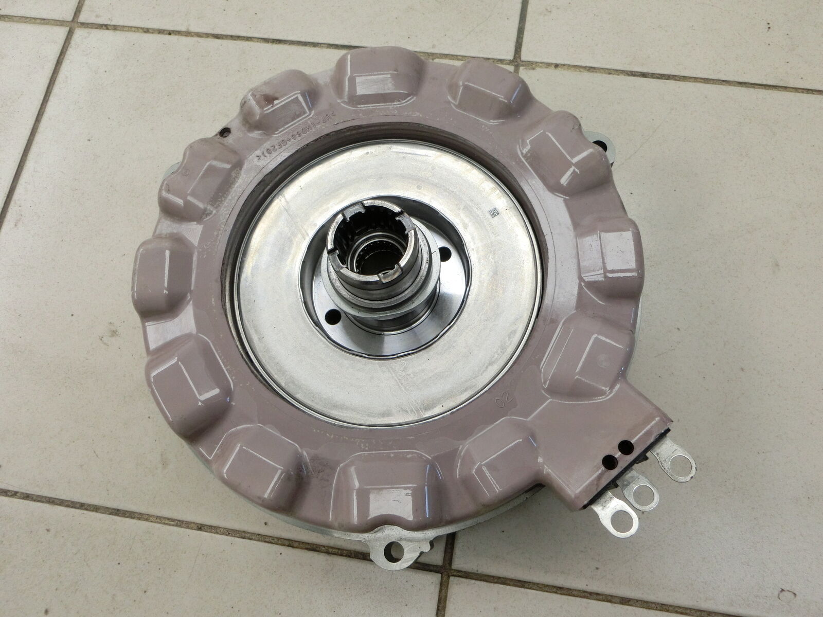

Ik heb een BLDC motor (en ook de generator) van een hybride auto (toyota prius) gekregen en wil er mee gaen experimenteren, maar ik kan nergens vinden wat van vinden.
Vermogen wat ik vindt schijnt tussen de 20 en 40 kW te liggen.
Ik vraag me af hoe ik deze aan kan sturen.
BLDC drivers zijn wel te vinden, maar ik heb dus geen idee van de spanning / stroom. De accu in een prius is 201 V. Maar of dit ook de voeding van de motor meteen is?
Ik zoek eigenlijk een kant en klare BLDC controller... met dergelijke vermogens is voor mij zelfbouw eigenlijk niet te doen.
Wil wat metingen doen aan koppel/vermogen/ snelheid van deze motor voor een toekomstige toepassing die ik voor ogen heb. Zal ook wel mechanisch wat moeten opbouwen om spulletje netjes aan de pruttel te krijgen..

OP de motor staan geen gegevens: ding is dedicated Toyota an zit normaal in de versnellingsbak samen met de ander motor generator, een koppeling, een koppelomvormer en een differentieel..
Tja die meuk had ik voor mijn toepassing niet nodig..
EDIT:
hier wat data gevonden, maar of dit klopt??
Motor ziet er ongeveer zo uit:
De linker meer als de rechter: de rechter lijkt op de kleine motor generator die ik er wel bij heb, maar mijne lijkt in keramiek te zitten.
bij beide motoren heb ik uiteraard ook de hallgevers meegenomen (en dus een stukje deksel van de prius versnellingsbak

Dit is de "buit"

Blijkbaar zijn dat geen gewone BLDC motoren met permanente magneten, maar een combinatie van een synchrone reluctantiemotor samen met permanente magneten. IPMsynRM
Ik ben daar nu geen expert in, maar als ik volgend filmpje bekijk passen ze blijkbaar de hoek van aansturen aan, afhankelijk van het toerental.
https://www.youtube.com/watch?v=esUb7Zy5Oio
In het filmpje spreken ze over Tesla, maar op het einde maken ze het vergelijk met de Prius motor en de Tesla motor.
Dus of een gewone BLDC controller in staat zal zijn om zo'n motor in de volledige range goed aan te sturen weet ik niet.
Heb je soms een foto van de rotor van je motor?
@SparkyGSX, bedankt dat wist ik niet.
De Tesla heeft afwijkende motor en RAV4 ook.
Dit is een normale BLDC met vaste hallgevers en PM rotor
