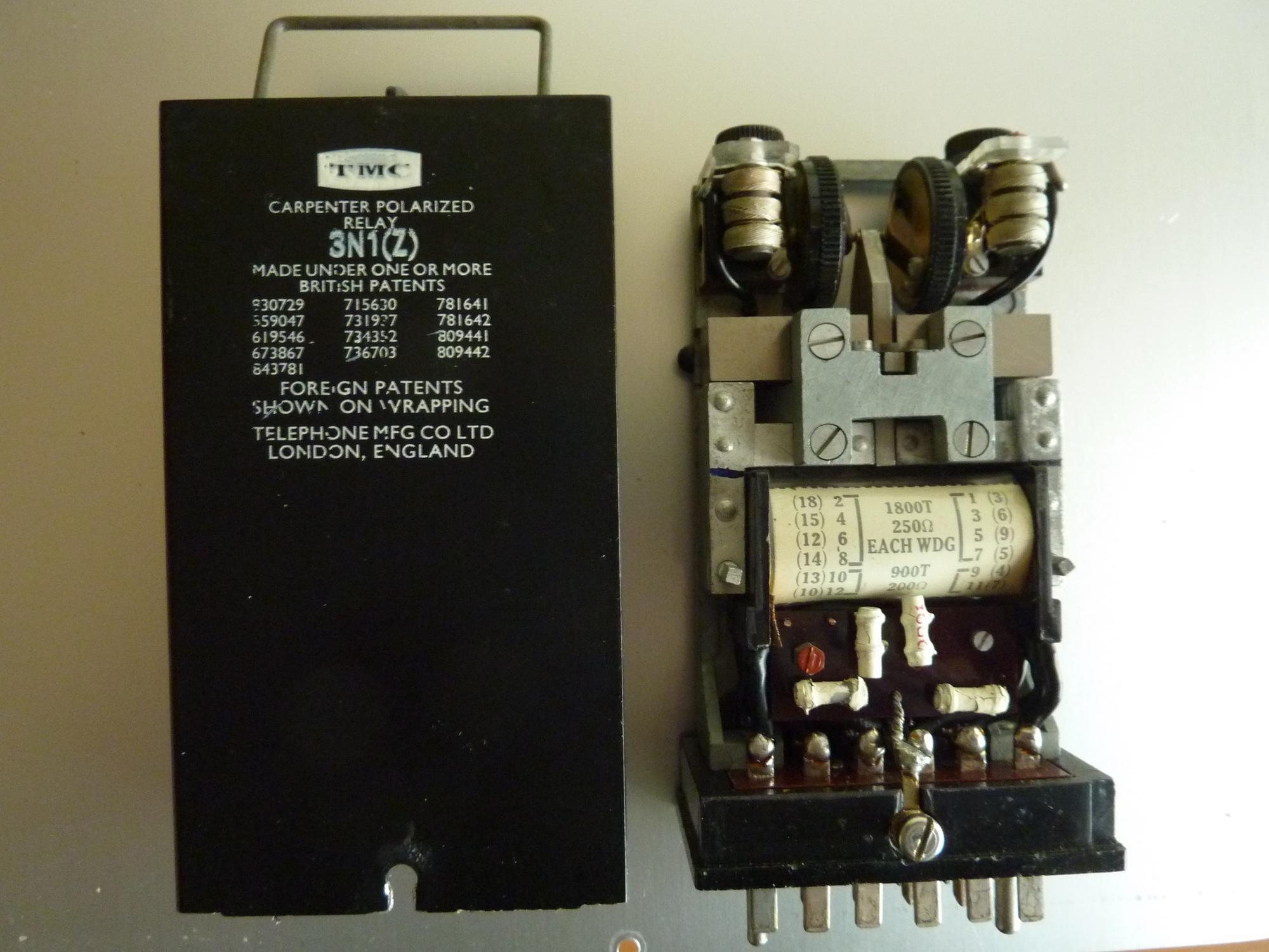

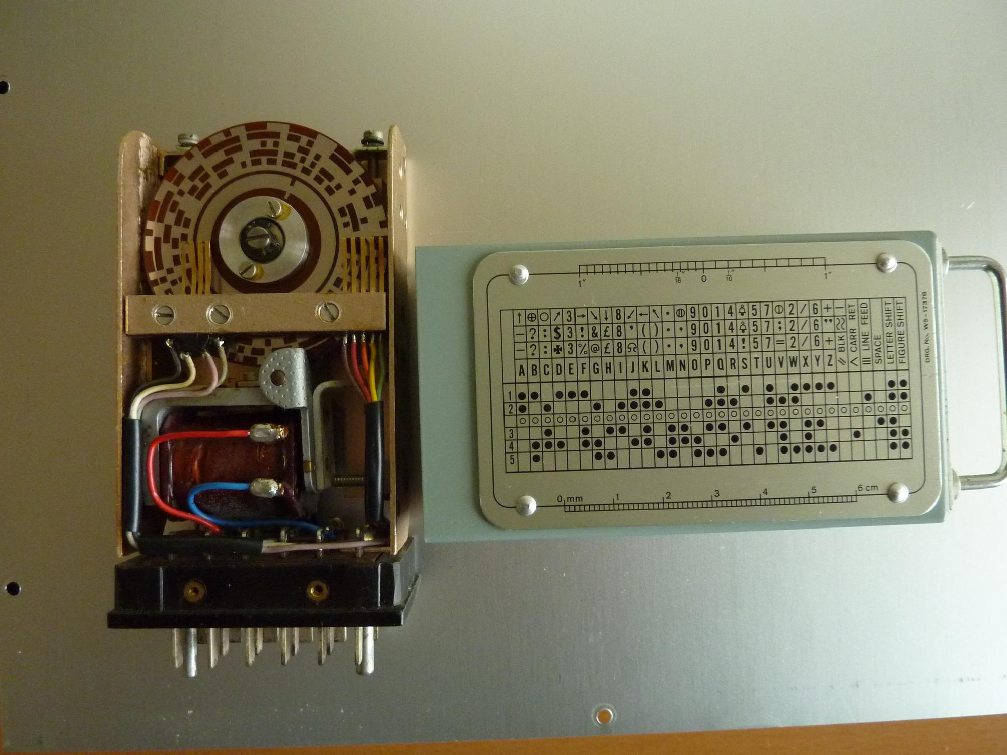

Ik zag hier heel veel germaniumtorren voorbij komen.
Heb hier een Plessey TSG10 Telegraph Signal Generator die werkelijk bomvol met Mullard 0C71 torren zit.Ook OC84 tig keer en een OC35 in de psu.Maar het mooiste vind ik de coderschijf (een soort harddisk avant la lettre) voor de Baudot code en het Carpenter polar relay.Dat is eerste klas elektromechanica,werkelijk prachtig gemaakt!
Hubie
En nog een foto van het relais en het patent.
https://www.casa.co.nz/electrics/relays/Carpenter-Polarised-Relay-pate…

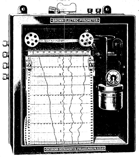

Op 6 januari 2022 17:07:17 schreef pietplof:
Mooi, het is helder dat het een meetinstrument voor thermokoppels.
Jep, daar was brown bekend voor, die maakten al sinds jaar en dag "pyrometers" (al voor 1900) ze zijn ooit opgegaan in Honeywell.

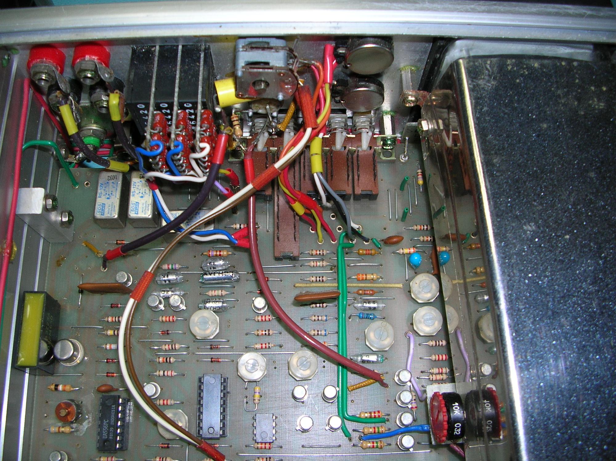

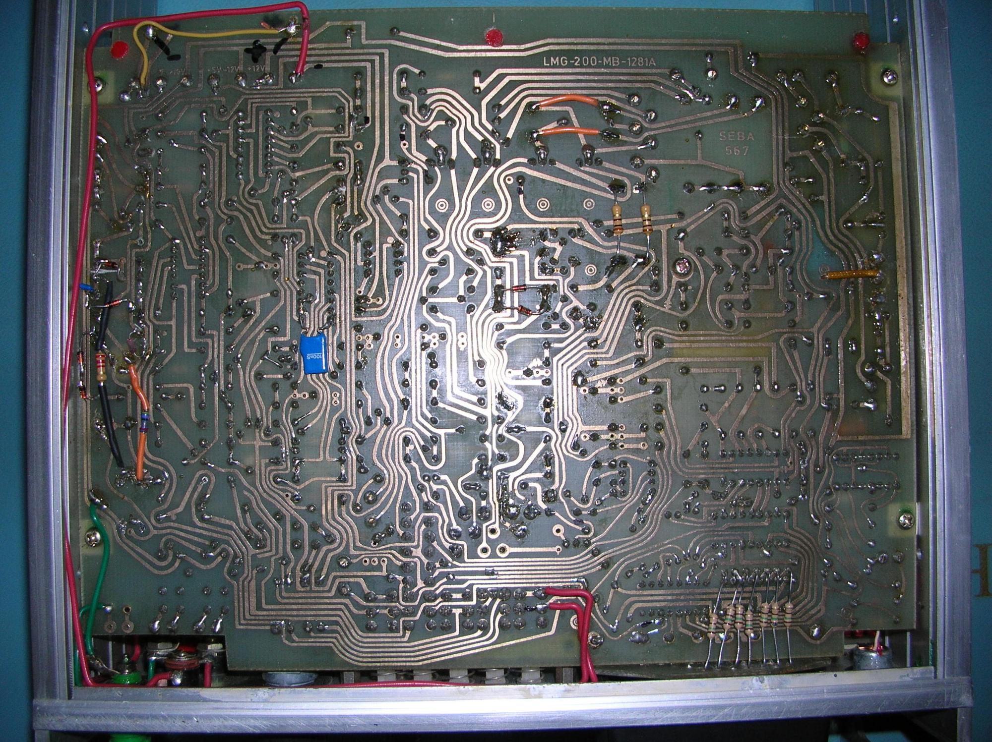

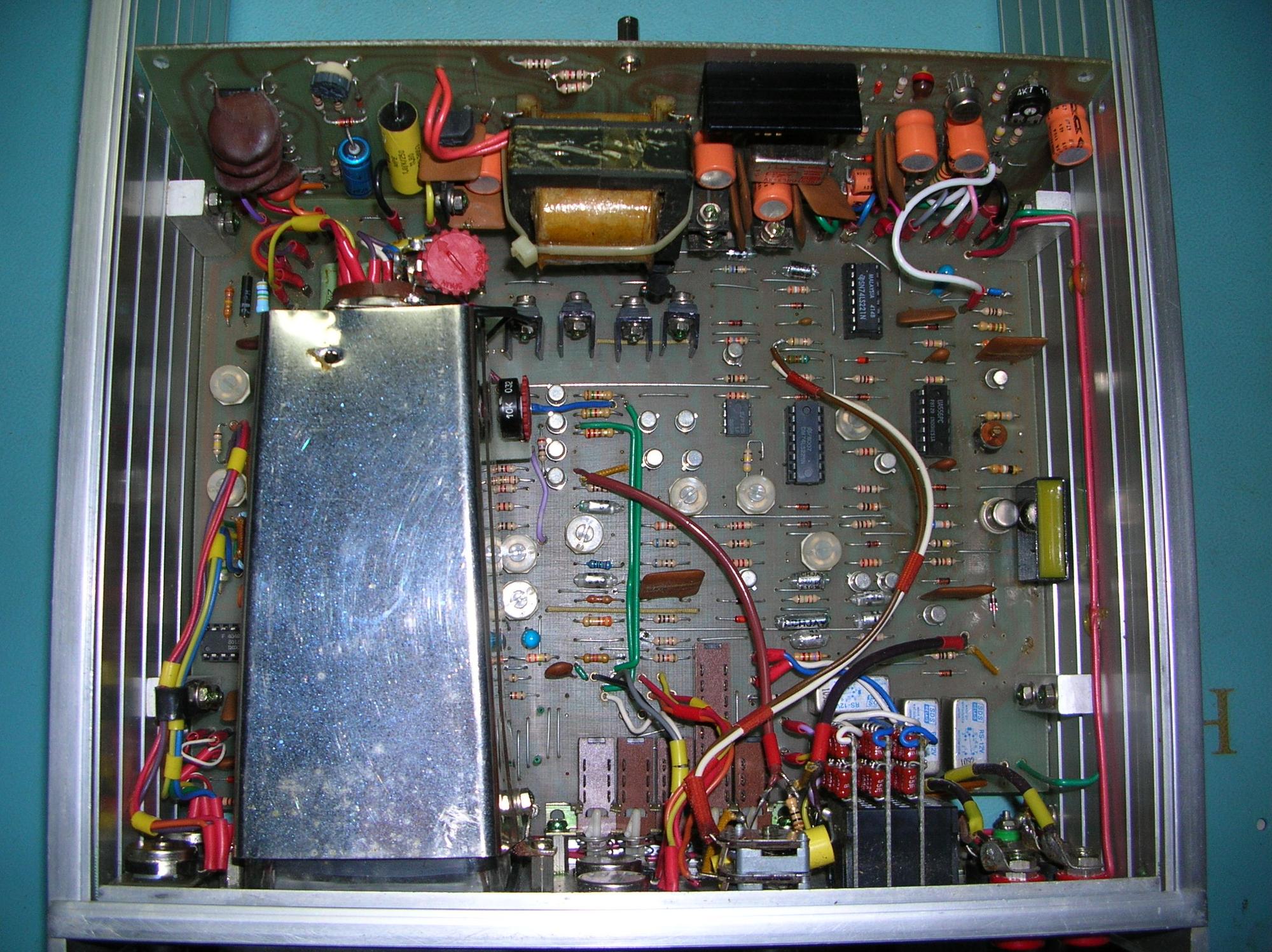

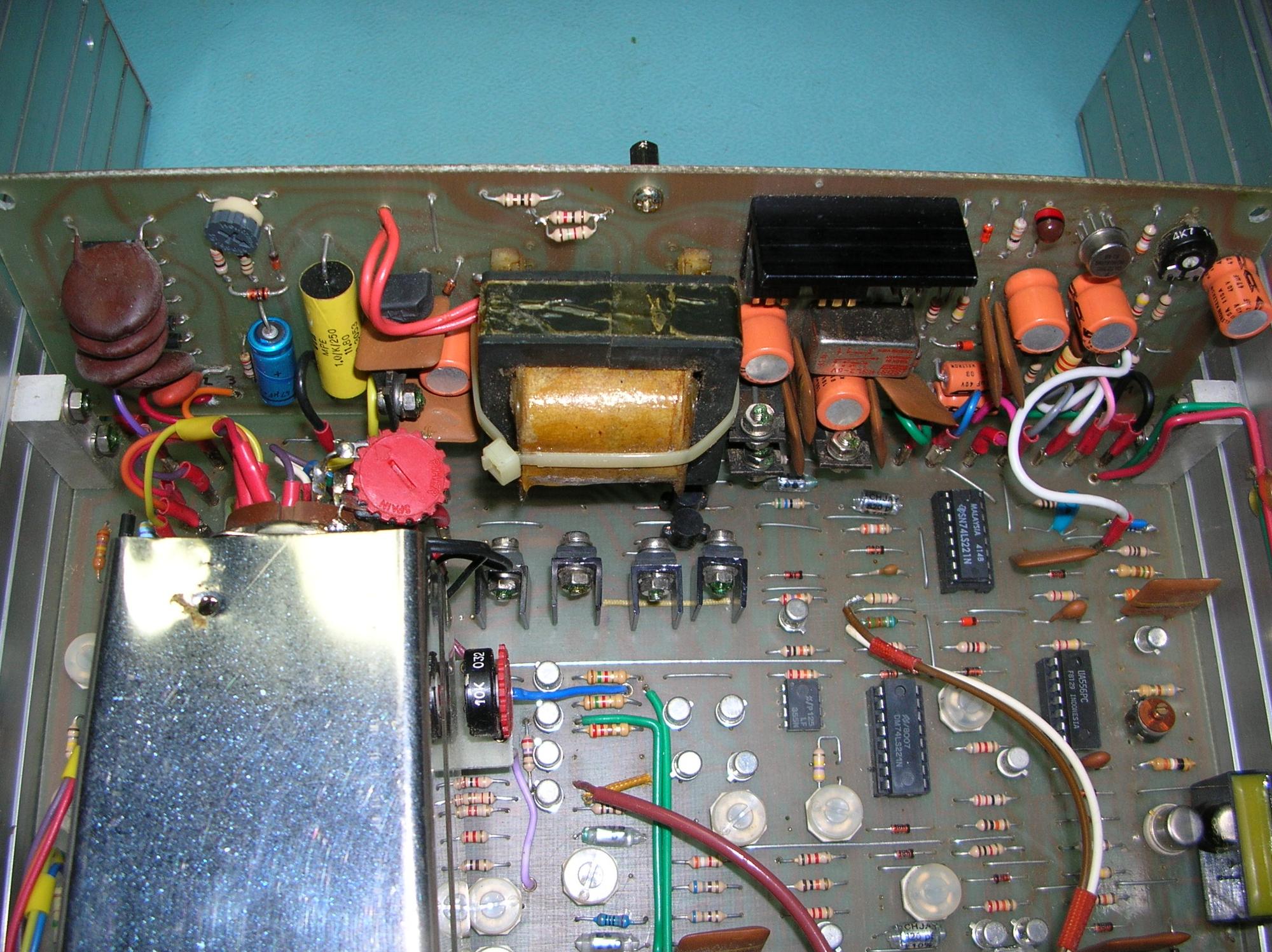

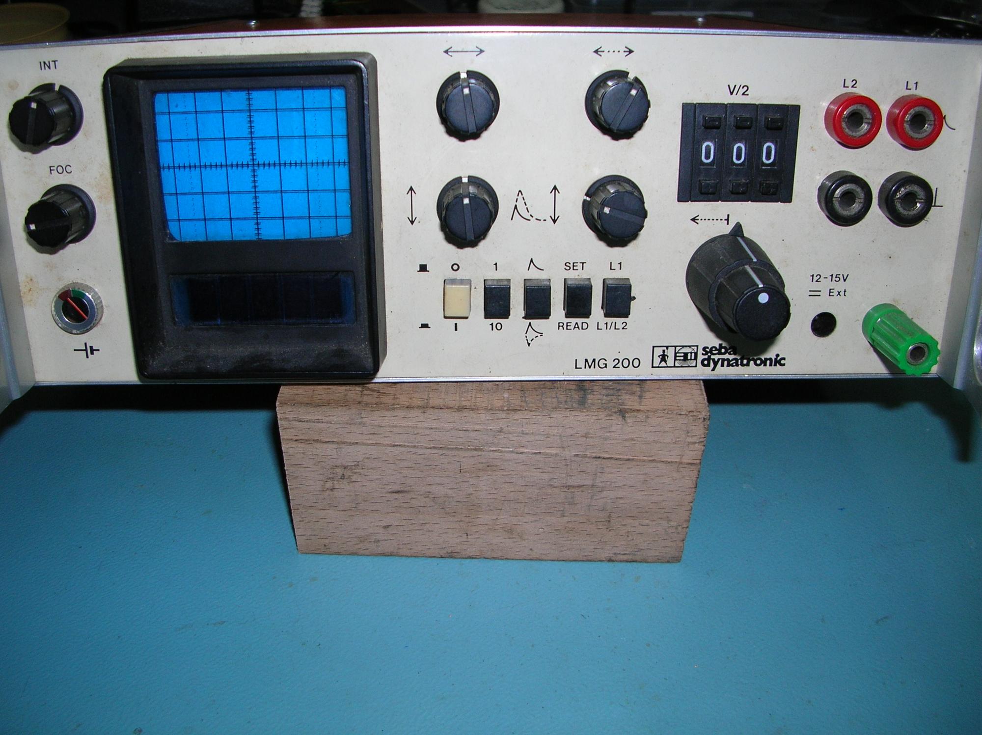

Volgend toestel ligt hier lang genoeg om niet meer te weten hoe het hier beland is
Seba dynatronic LMG200, om onderbrekingen in kabels op te sporen.
De binnenkant:
De bedrading tussen de twee printen vernieuwd en een tweetal slecht uitziende elco's vervangen:
Het toestel werkt op batterijen, maar kan ook via de voorkant gevoed worden.
Ik heb tussen mijn berg adapters een geschikte gevonden die 12V/2A kan leveren.
hobby luke
Nog een paar foto's:
De indicatie voor de batterij vind ik wel leuk.
(Het lukt me niet om alle foto's in 1 bericht te krijgen)
