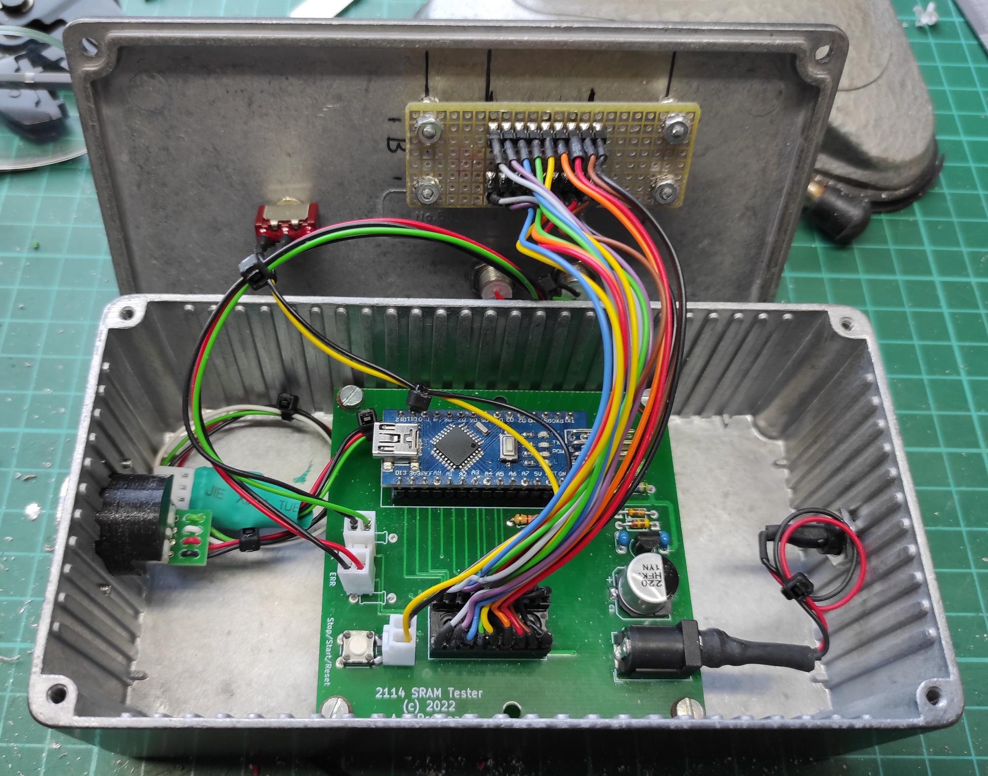

Vandaag mijn 2114 Tester afgemaakt. Een geheugenchipje wat ik nogal eens tegenkom met mijn geknutsel met "ouwe meuk" , zoals de Junior computer, ZX81, diverse schaakcomputers etc.
Deze was niet met de TL866 te testen.
(Ik zit nog wel te kijken naar de open source Linux software hiervoor, wat ik zo snel zag kon je daar ook zelf testvectors toevoegen).
Anyway.... ik had ooit een testertje van / uit Elektuur maar die was me net iets te beperkt.
Kan "stand alone" gebruikt worden met een 12V adapter of gevoed via de seriele poort voor (ook) nog meer info dan 2 leds.
Met een "Dummy" 2114 er in met led's op alle signalen.
Op 12 maart 2022 14:50:44 schreef Thevel:
Ik zie dat je zelf een LED uitlezing gesoldeerd hebt, toevallig heb ik laatst een aantal van deze bij Alie gekocht.
Kun je zelf niet voor bakken...
Inderdaad iets om te onthouden voor een volgende keer.
