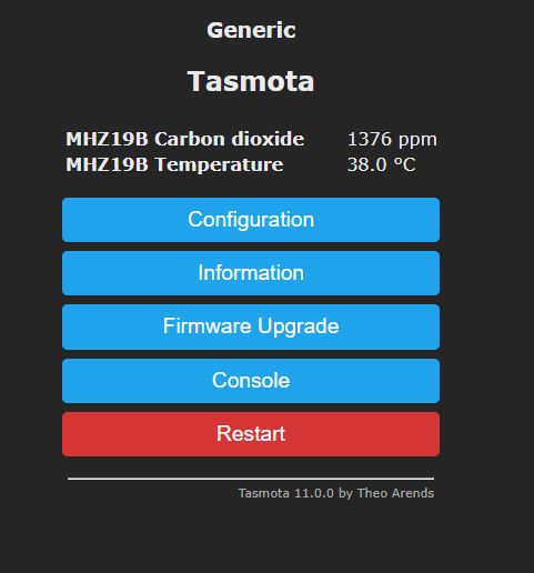

Dat je CO2 meter op nul komt is ook niet goed.
Wel als je de spanning er af haalt :+
En bij opstarten willen ze wel eens naar nul gaan, geen idee of dat uit de sensor komt of dat dat een tasmota dingetje is.
Inderdaad bij opstarten gaat hij soms naar 0, dan naar 500 en dan naar de waarde.
Misschien stomme vraag maar dat papieren plakkertje moet er toch op blijven zitten ?
En wat licht betreft, als ik de deksel van het kastje haal, gewoon in daglicht loopt hij naar de 2000 en "plakt" daar vast.
Draai ik het kastje om, (deksel naar beneden) loopt hij terug naar een normale waarde.
Ik zou de deksel tijdelijk verwijder van het kastje en dan kijken wat er gebeurd. EDIT: lezen wat hier boven staat 8)7
Als je hem in een goed geventileerde kamer legd, dus niet waar gerookt en gekookt en kaarsen staan te walmen, petroleum kachel aanstaat. En je soldeerbout druk word gebruikt ?.
Buiten is in een schoon gebied 400 gemiddeld in de stad is dat bijna niet haalbaar. Dan is iets hoger normaal.
Ik zie op de mijne goed als er gekookt word of dat er veel mensen in de kamer aanwezig zijn.
Snachts daalt hij dan weer door de ventilatorbox die zijn best doet om door onderdruk verse lucht aan te zuigen.
Zorg voor een stabiele spanning. 5 volt meen ik.
Er is word beweerd dat hij zijn sensor verwarmt.
Ik heb overigens geen verschil gezien tussen een 7805 en een switcher.
De mijne hangt aan een paar draadjes aan de achterzijde van een kast. En de esp heb ik verstopt achter een bloempot (waf gehalte op pijl houden). De kast staat op pootjes dus de lucht kan er onderdoor. Hierdoor is er voldoende luchtstroom.
Ik had eerst de 3v3 van de NodeMCU, dat was niet zo'n succes (niet goed gelezen).
Nu 5V die via de MicroUSB binnenkomt vanaf een IKEA lader, met een C'tje over de sensor voeding. Ik kan nog proberen een 7805 er in te zetten en met 12V voeden.
De waarde 820..830 is in mijn hobbyhok, roken ben ik 22Kg geleden mee gestopt. Ik merk wel als ik daar ga zitten/solderen de waarde iets oploopt.
Ik heb wel de C versie
https://www.tinytronics.nl/shop/en/sensors/air/gas/winsen-mh-z19c-co2-…
Ik ben nu niet on de gelegenheid om alles na te kijken, maar er was iets met kalibreren. Nullen van de sensor.
Een vinkje of haal ik nu easy esp en tasmota door elkaar.
Ik zag trouwens dat er tussen de b en de c varianten wel kleine verschillen zijn.
Maar ik kan me haast niet voorstellen dat dat deze problemen oplevert.
Hij lust nogal wat stroom (125mA volgens de datasheet) zal er eens een 7805 in zetten.

Heb er nu een 7805 (TO220) in zitten gevoed met 12V.
Het spul word er wel stabieler van, starten gebeurt niet meer op "0", en hij lijkt niet meer naar 2000ppm te lopen.
Zal m eens meenemen naar mn ouders waar mijn moeder toch wel een pakje sigaretten per dag leegstoomt.

Dat is een filter, die wil je inderdaad laten zitten.
Ik geloof ook niet dat het papier is overigens.
Heb de MH-Z19 ook in gebruik om m'n mechanische ventilatiebox mee aan te sturen. Werkt perfect, wel in een doosje plaatsen zodat de sensor geen daglicht opvangt.
Dit is wat er in zo'n sensor zit: https://forum.mysensors.org/topic/7761/mh-z19-teardown
Buitenlucht is geen 400ppm strak, eerder 430-450ppm tegenwoordig (helaas).

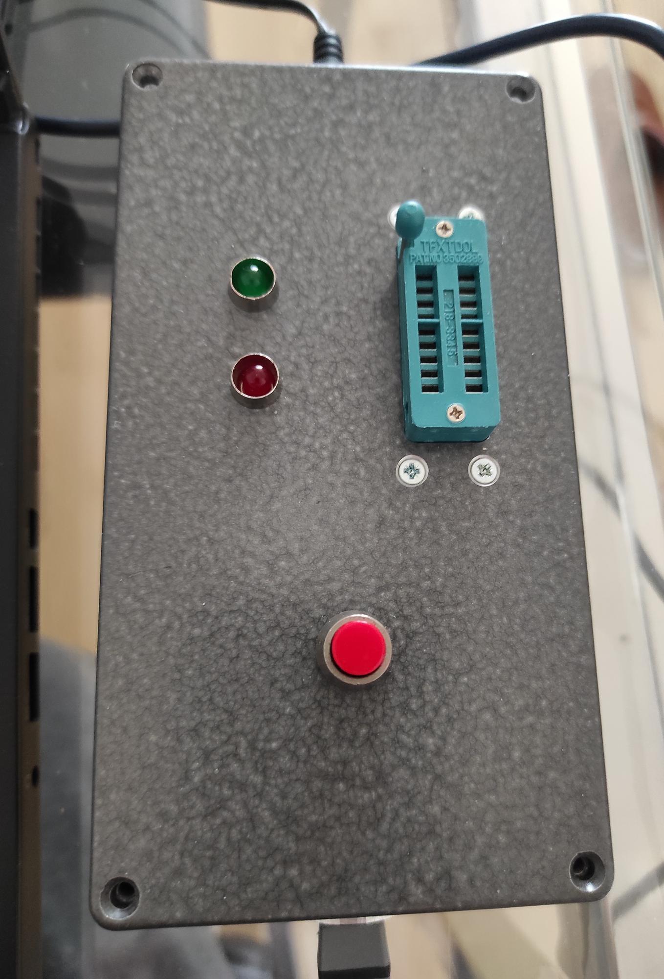

Vandaag mijn 2114 Tester afgemaakt. Een geheugenchipje wat ik nogal eens tegenkom met mijn geknutsel met "ouwe meuk" , zoals de Junior computer, ZX81, diverse schaakcomputers etc.
Deze was niet met de TL866 te testen.
(Ik zit nog wel te kijken naar de open source Linux software hiervoor, wat ik zo snel zag kon je daar ook zelf testvectors toevoegen).
Anyway.... ik had ooit een testertje van / uit Elektuur maar die was me net iets te beperkt.
Kan "stand alone" gebruikt worden met een 12V adapter of gevoed via de seriele poort voor (ook) nog meer info dan 2 leds.
Met een "Dummy" 2114 er in met led's op alle signalen.
Ik zie dat je zelf een LED uitlezing gesoldeerd hebt, toevallig heb ik laatst een aantal van deze bij Alie gekocht.
Kun je zelf niet voor bakken... :)
