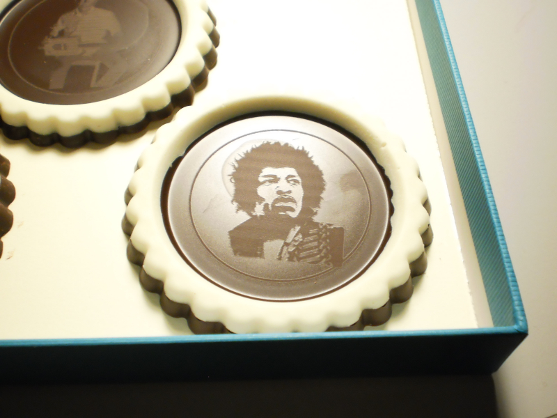

Met een beetje spelen/zoeken/proberen kan je ook mooie dingen doen met chocolade :-)
Enkele jaren geleden heb ik wat gemaakt voor mijn kinders tijdens de kerst. Ik noem het "Chocografie" en het resultaat zijn "Choc-o-grammen".

Dat is ook gaaf.
Op hoeveel % stond je laser daar?
Dat is dan weer het voordeel van een diodelaser.
Als ik dat mijn mijn CO2 laser op minimaal vermogen probeer dan verdamp ik de koekjes. :P

Te lang geleden voor mijn brein (2018) :-) Ik dacht 0 tot 15% en een redelijk snelle 'feedrate', 900mm/min.
Met een CO2 laser krijg je inderdaad chocogrammen op grootmoeders wijze: zwart geblakerd en licht verkoold.
De voorbereiding heeft ook wat voeten in de aarde, eerst chocolade tempereren, dan word hij knapperig bij het stollen, blinkend en smelt minder snel in de hand. Dan in een vorm gieten, eerst de witte chocolade in de rand van de vorm, laten uitharden en daar bovenop een laag 'pure' chocolade. Die is mooi donker, beter dan melkchocolade.

Gewoon 25% van de chocola apart houden, verwarmen... (ik hou niet van au-bain-maire: Ik doe het gewoon op standje vier van de inductie) Als plots de boel meer vloeibaar wordt moet ie er af, dan doorroeren totdat alles gesmolten is en dan de achter gehouden 25% bijmengen en ook smelten. Meestal is geen extra energie nodig. 2 sec op standje 4 is 1 graad extra warmte. (of was het andersom). Ik heb het eerst een par keer zo gedaan voordat ik de thermometer er bij ging houden. Ik blijk heel redelijk het profiel te volgen.

Gewoon op het gevoel. De buitenkant van je middenvinger is ideaal als temperatuursensor. Temperatuur zegt absoluut niet alles. Thermometer er in en 32°C en veel te dik. Zodra er teveel entkristallen in zitten heb je een probleem. Kleine hoeveelheden smelten doe ik altijd in de microgolf. Per 30 seconden. Deden we in de bakkerij ook op die manier. Grotere hoeveelheden smelt ik in een omgebouwde koelkast. Tempereren altijd op een marmer.
Water is de grootste vijand van chocolade. Bain marie is altijd oppassen. Wel handig om bij te warmen als je met potten van >5kg werkt.
De gegeven tempereer temperatuur vind ik persoonlijk nog vrij hoog. Ik ga lager. We houden 1/4 van de te warme chocolade in de pot. Als daar de koude chocolade bij komt is die perfect op punt.
Chocolade die niet op punt is, krijg je nooit uit een vorm. Die heeft te weinig krimp.
@eSe wil je hoogglans? Eerst je vorm heel dun insmeren met getempereerde chocolade en goed wrijven met je vinger.
Met de getoonde vormpjes kan je breuk krijgen met een grote krimp. De chocolade wil ook in het midden krimpen en kan dit niet door de grote bult. Bij holfiguren is de nek meestal het zwakke punt wat dat betreft.
