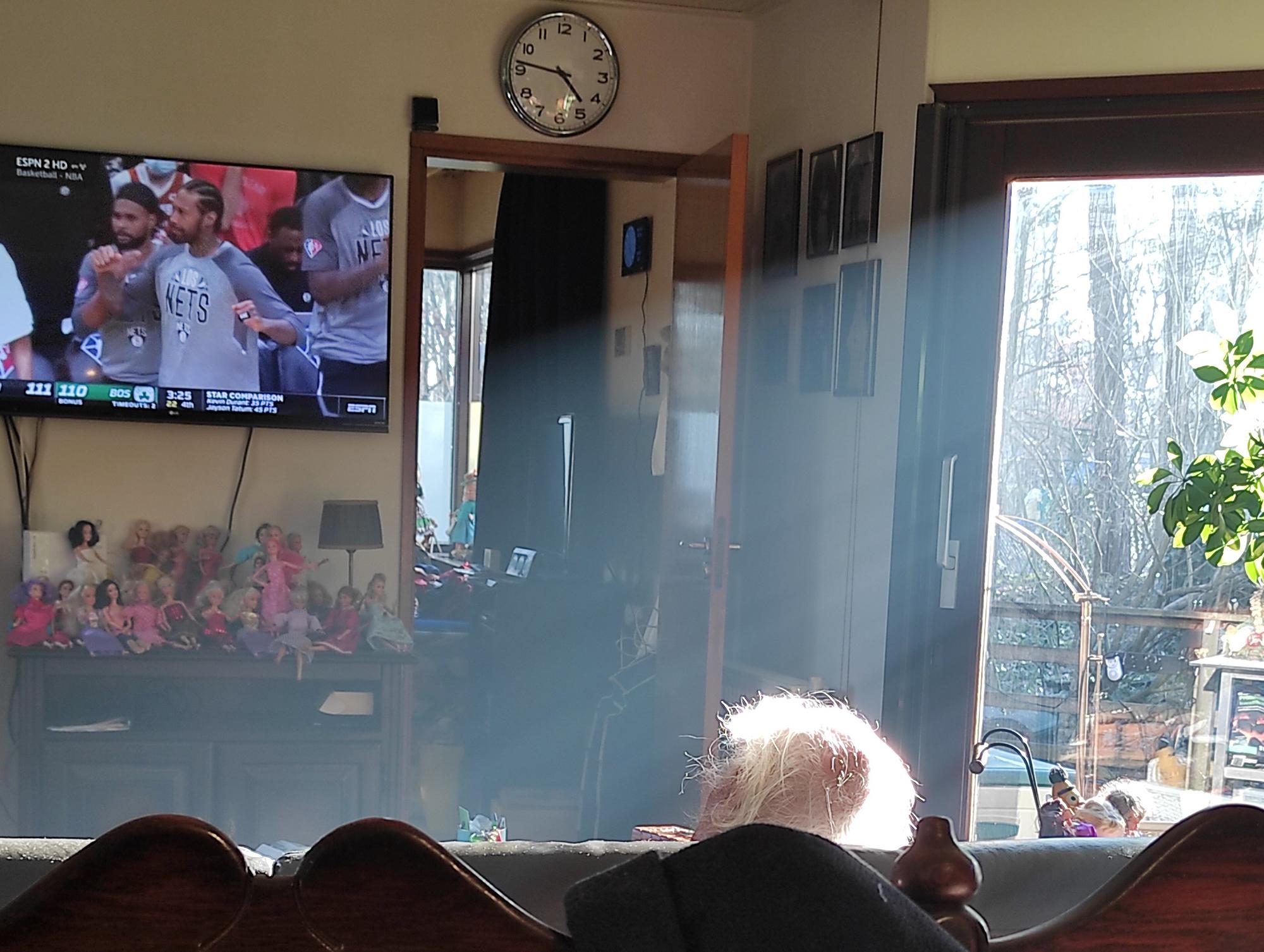

Bij mijn ouders waar aardig gerookt word door mijn moeder :(
Op 7 maart 2022 14:27:00 schreef bprosman:
Roken produceert maar een klein beetje CO2. En een hoop andere troep, natuurlijk.
Nou, wat het is wat hij meet weet ik niet maar loopt aardig op.
ik denk dat de aanwezigheid van personen harder de CO2 doet stijgen dan het roken
Op 7 maart 2022 16:44:23 schreef Stijnos:
Noem me eigenwijs maar er hangt aardig wat "in de lucht" hier.
Klopt, maar die sensor meet niet "wat", doe meet Co2.
Dus als ie daar uitslaat is dat eerder een gebrek aan ventilatie.
Sigaretten rook is geen CO2 of iig niet per definitie.
Neem je een VOC sensor zal je vast wel een hogere uitslag krijgen.

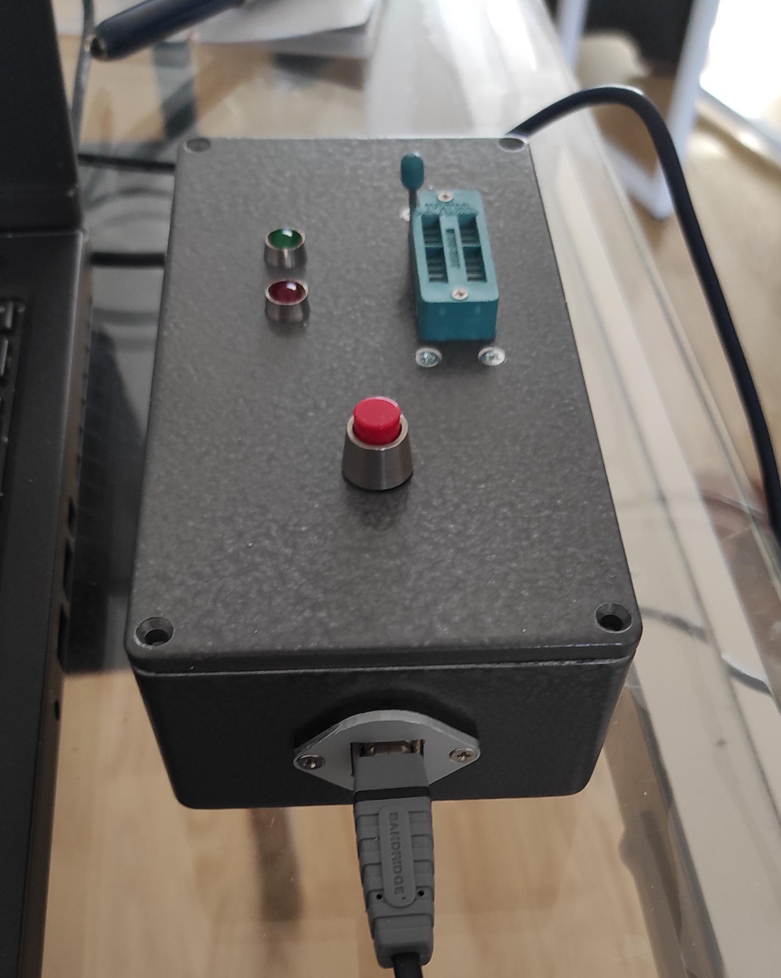

Vandaag mijn 2114 Tester afgemaakt. Een geheugenchipje wat ik nogal eens tegenkom met mijn geknutsel met "ouwe meuk" , zoals de Junior computer, ZX81, diverse schaakcomputers etc.
Deze was niet met de TL866 te testen.
(Ik zit nog wel te kijken naar de open source Linux software hiervoor, wat ik zo snel zag kon je daar ook zelf testvectors toevoegen).
Anyway.... ik had ooit een testertje van / uit Elektuur maar die was me net iets te beperkt.
Kan "stand alone" gebruikt worden met een 12V adapter of gevoed via de seriele poort voor (ook) nog meer info dan 2 leds.
Met een "Dummy" 2114 er in met led's op alle signalen.
