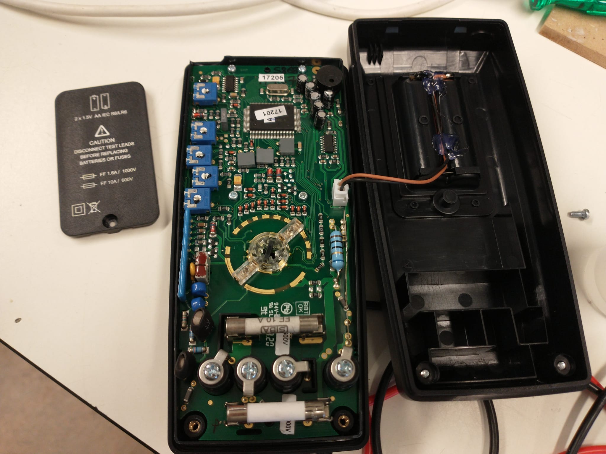

Binnenwerk van de DM41. Ziet er keurig uit.
De gehele achterplaat hoeft niet open om de batterijen (2x aa) te vervangen, die zitten in een houder onder een dedicated klein klepje.
2xAA! :D
Instelpotmeters in 2022... :r

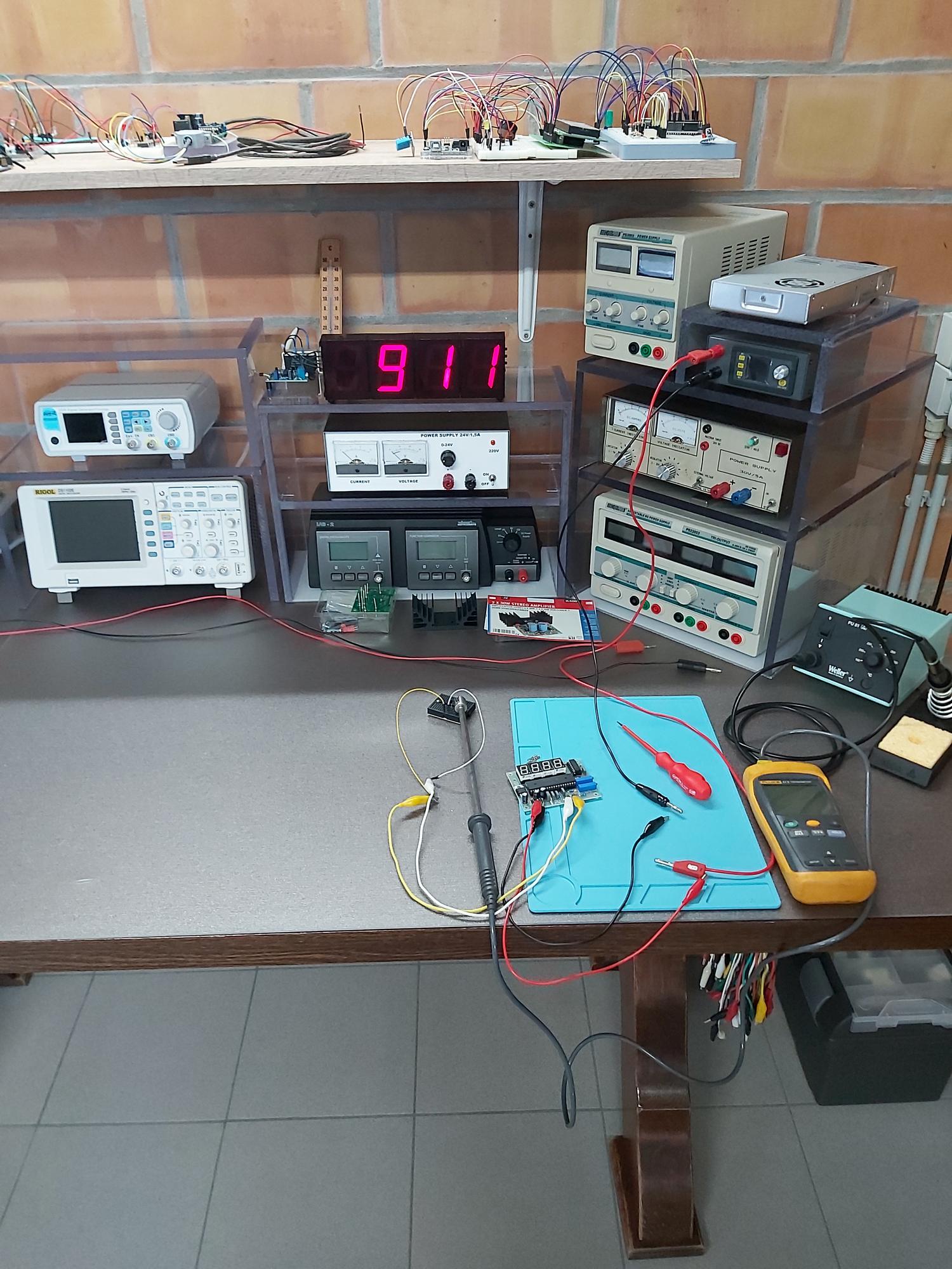

De Owoon benchtop multimeter zou wel erg mooi staan op mijn werkbank (zie foto) :) . Ik heb een scoop , functiegenerator en verschillende voedingen. Eigenlijk ontbreekt er een “vaste multimeter” :) . Alleen al daarvoor zou ik er ééntje aanschaffen!

[...]Het plastic voor het scherm is een minpunt, er komen makkelijk krassen in (eerstehands ervaring helaas), dus dat is wellicht geen overbodige luxe.[...]2xAA! :D
De instelpots vielen me juist op in positieve zin. Duidelijk dat je 'm kan kalibreren, mocht ie ooit verlopen.
Het zijn gesloten modellen en de asjes zijn verzegeld met kleine vlekjes zwarte lak.
Op 23 maart 2022 19:31:15 schreef Ledlover:
Ik heb best wel slechte ervaringen met instelpots. Alleen als ze als spanningdeler werken is er wat nauwkeurigheid. Als variabele weerstand zijn ze erg onnauwkeurig.
Ja ik ook, wat mij betreft is een instelpotmeter een reden tot achterdocht. Zijn ze hier een set oude chips aan het opmaken? Tegenwoordig kan je in dit soort producten alles makkelijker programmeren, dat verloopt ook minder. Zelfs de multimeters van twee tientjes hebben dat inmiddels onder de knie. Misschien is dit een omgelabeled goedkoop product uit het verre oosten waar wat meer marge overheen gaat?

Enfin , de keuzestress is er iets minder op geworden :) ! De Fluke ga ik al elimineren (stond toch al laatst in mijn voorkeurslijstje). Blijven over de Owon en de Brymen.
De Owoon benchtop multimeter zou wel erg mooi staan op mijn werkbank (zie foto) :) . Ik heb een scoop , functiegenerator en verschillende voedingen. Eigenlijk ontbreekt er een “vaste multimeter” :). Alleen al daarvoor zou ik er ééntje aanschaffen!
Tja, als de pasvorm op je werkbank het criterium is... Er kwam eerder best een leuk multimetertje met wekker ter sprake:
https://www.uploadarchief.net/files/download/aneng%20an-888s.jpg
Van: Post op "Het grote interessante aanbiedingen topic deel 6"
Zou toch prachtig staan? :P
Ik laat jullie zeker weten wat het geworden is. Hou jullie intussen vooral niet in om alsnog te reageren :).
Ik ben nieuwsgierig. :)
PS Wel een mooie werkplek, zou hier misschien een mooie toevoeging zijn: Werkplek, prutshoek, soldeertafel, knutselkamer Deel 7
