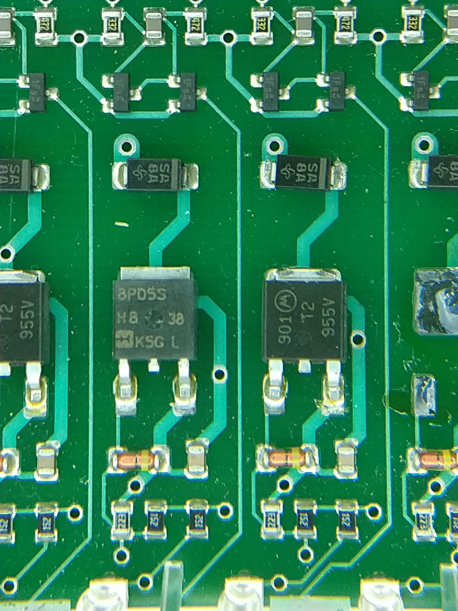

Heb 3 defecte Siemens Simatic S5 411-8MA11 output modules gekregen. Tweemaal "E-stand: 04" en eenmaal " E-stand: 05". Defect is hetzelfde, 1 van de uitgang is kortgesloten naar massa. Mijn vermoeden is overleden als gevolg van tegen-EMK van relais die met deze uitgangen zijn geschakeld. We gaan nog kijken of die allemaal nog goed zijn.
Heb ze even open gemaakt, E-stand 04 is through hole en E-stand 05 is surface mount. De oorzaak voor het defect is hetzelfde, uitgangstor heeft interne kortsluiting. Uitwendig geen schade zichtbaar, uitgesoldeerd meten wijst het echter uit.
Voor de through hole gaat het om een TO-220 BD648 met ST Micro logo:
Ik kon er geen ST Micro datasheet van vinden, wel eentje van Siemens. Als vervanging wilde ik daar voor een ST Micro BDW94C voor inzetten. Belangrijkste (voor zover ik het kan beoordelen) eigenschappen komen overeen of zijn van de BDW beter: Vcb, Vce, Ic, Ptot en HFE. De waarde van die interne weerstanden komt ook precies overeen.
Voor de surface mount vind ik het wat lastiger, er zitten 2 types op:
Package is volgens mij TO252AA/DPAK, ene lijkt een Harris logo te hebben, de andere Motorola. Met veel zoeken kom ik op type RDF8P05 alleen kom ik de marking 8P05S nergens tegen. Met zoeken op 901 vind ik helaas niets zinnigs.
Ik kom op een IRFR5410 (of eventueel een IRFR6215 al lijkt me dat qua specs wat overkill) als vervanger. Bij de IRFR5410 komen ook weer de belangrijkste eigenschappen overeen of zijn beter, hierbij heb ik gekeken naar Vds, Vgs, Rdson, Id en Pd.
Ik heb die BDW94C, IRFR5410 en IRFR6215 al gevonden als leverbaar bij Farnell. Snel leverbare opties (zeg binnen een week) zou wel prettig zijn zodat ik reparatie af kan ronden.
Mijn vraag aan de meer ervaren mensen hier is of ik hiermee de juiste vervangers gevonden heb. Suggesties voor betere alternatieven zijn altijd welkom uiteraard. Alvast bedankt!
Op 2 april 2022 22:00:02 schreef Henk H.:
En als je het als 8PD5S leest? Of 8PDSS?
