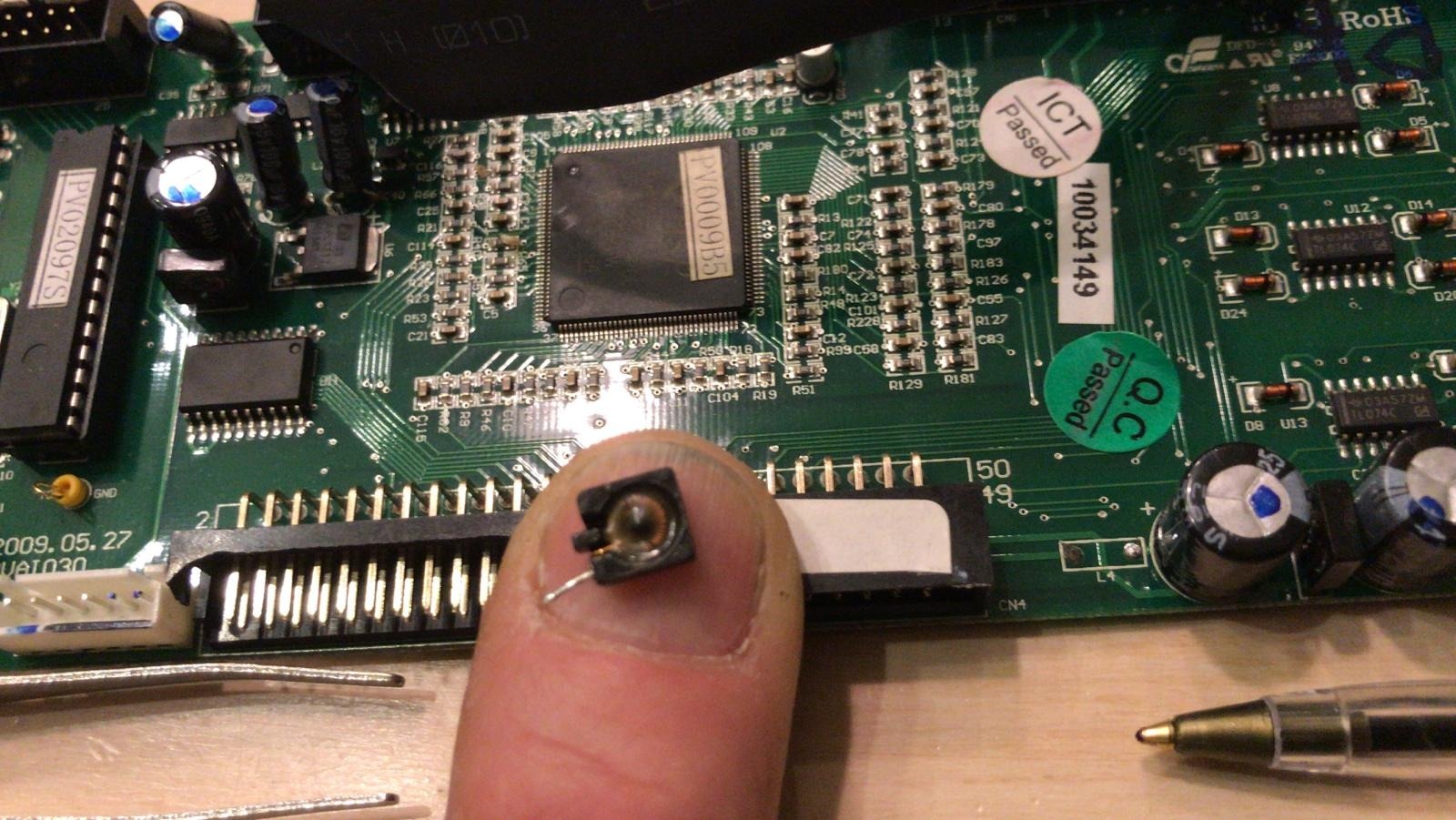

Bij de reparatie van een ES5000 werd de +15 V niet doorgeschakeld .. (leek het.)
Er was zeker 15 volt aanwezig op de uitgangszijde van de voeding (zie eerder in dit forum) maar de 15V LED op de controller (de smalle insteekprint aan de zijkant) brande niet. De -15 v LED wel.
oorzaak:
Een klein smoorspoeltje waarvan een pootje loszat, had te veel mechanische spanning gehad op de zijkant van de print.
Een stukke controllerprint werd donor.. en voila, de inverter functioneerde weer.
NB: Let op: de controllerprints tussen de ES3300 / ES4000 en ES5000 kunnen NIET uitgewisseld worden. de ROM inhoud van de FPGA is verschillend.
Edit: het kan zijn dat spoeltje voor + 15 juist de andere is...
