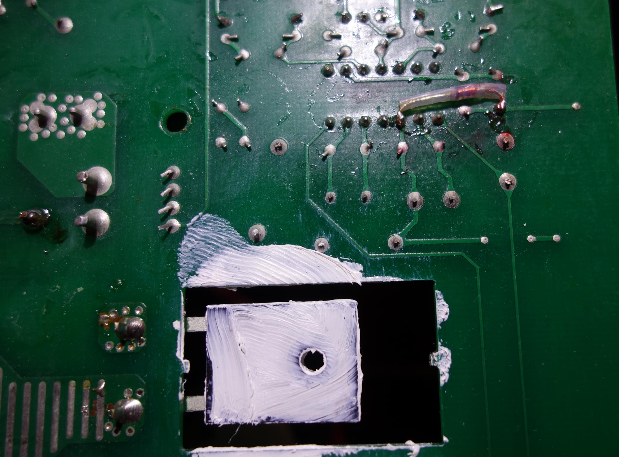

Bij Error 22 heb ik 1 relais vervangen. En de condensatoren waren niet goed gesoldeerd, zie foto. Deze heb ik hersteld door een stukje koper erover te solderen.

Een Effekta had geen beeld meer op het display en deed het helemaal niet meer. De verdachte was de voedingsprint.
De condensator C66 25V 100µF bleek defect te zijn op de voedingsprint. De ESR was 10 Ohm, terwijl 0,5 Ohm verwacht zou mogen worden. Deze vervangen door een 25V 220µF variant (toch ruimte zat) en op aanbeveling van UC3845BN nog een 0,1 µF ceramische condensator op de voedingslijn geplaatst. De omvormer doet het hiermee weer. De overige condensatoren op deze print hadden nog een goeie ESR.
De 100 kOhm voedingsweerstand van de UC3845BN werd naar mijn mening wat onnodig warm. Deze is eerst vervangen door een 540 kOhm weerstand, maar toen was de opstartspanning van 160 Volt net wat te hoog. De weerstand teruggebracht naar 440 kOhm en hiermee start de omvormer bij 143 Volt. Dit leek mij geschikt om betrouwbaar op te starten. De stringspanning is toch meestal wel boven de 200 Volt Voc.
Heb mij speciaal geregistreerd om even een terugkoppeling te geven op deze modificatie.
Ik had ook een dode ES5000 effekta. Heeft áltijd aan gestaan maar laatst met hevige bliksem toch maar uit gezet. Dag er na deed hij helemaal niets meer.
Mijn vermoeden was al iets aan de voedingszijde. En deze post heeft mij besluiten om ook maar de condensator zoals hier gezegd te vervangen.
Heb de 100uF 25v gewoon weer netjes terug gezet op originele waarde. En een 0.1uF er overheen geplaatst zoals op de foto.
ALLES WERKT WEER! mega blij!
