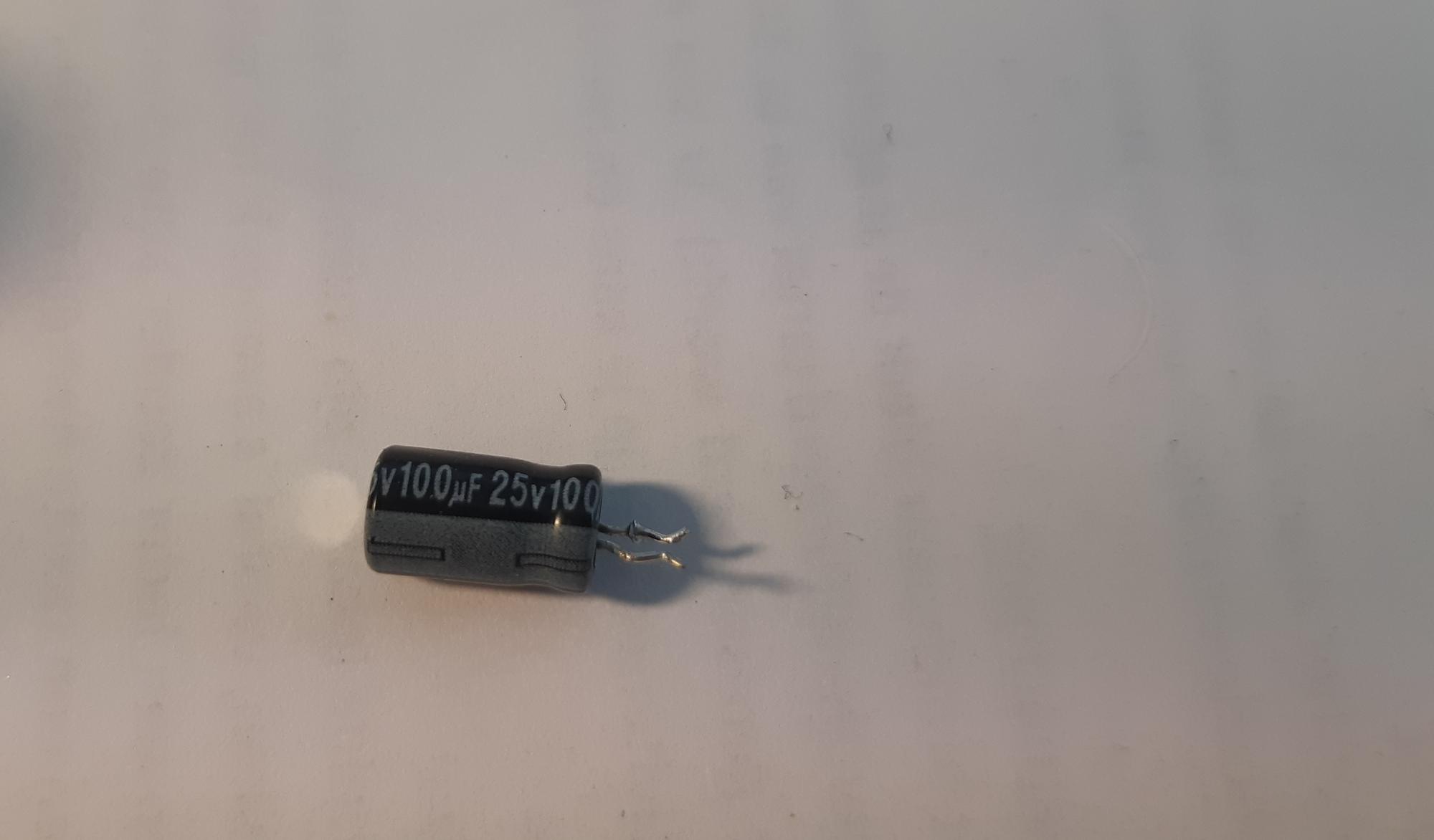

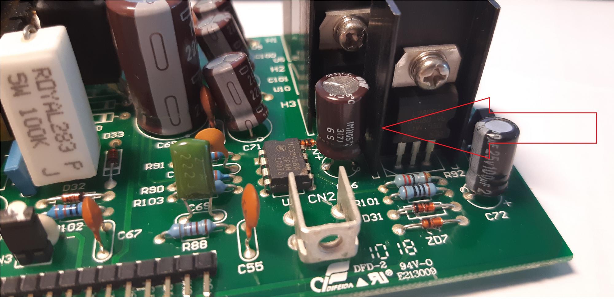

Een Effekta had geen beeld meer op het display en deed het helemaal niet meer. De verdachte was de voedingsprint.
De condensator C66 25V 100µF bleek defect te zijn op de voedingsprint. De ESR was 10 Ohm, terwijl 0,5 Ohm verwacht zou mogen worden. Deze vervangen door een 25V 220µF variant (toch ruimte zat) en op aanbeveling van UC3845BN nog een 0,1 µF ceramische condensator op de voedingslijn geplaatst. De omvormer doet het hiermee weer. De overige condensatoren op deze print hadden nog een goeie ESR.
De 100 kOhm voedingsweerstand van de UC3845BN werd naar mijn mening wat onnodig warm. Deze is eerst vervangen door een 540 kOhm weerstand, maar toen was de opstartspanning van 160 Volt net wat te hoog. De weerstand teruggebracht naar 440 kOhm en hiermee start de omvormer bij 143 Volt. Dit leek mij geschikt om betrouwbaar op te starten. De stringspanning is toch meestal wel boven de 200 Volt Voc.

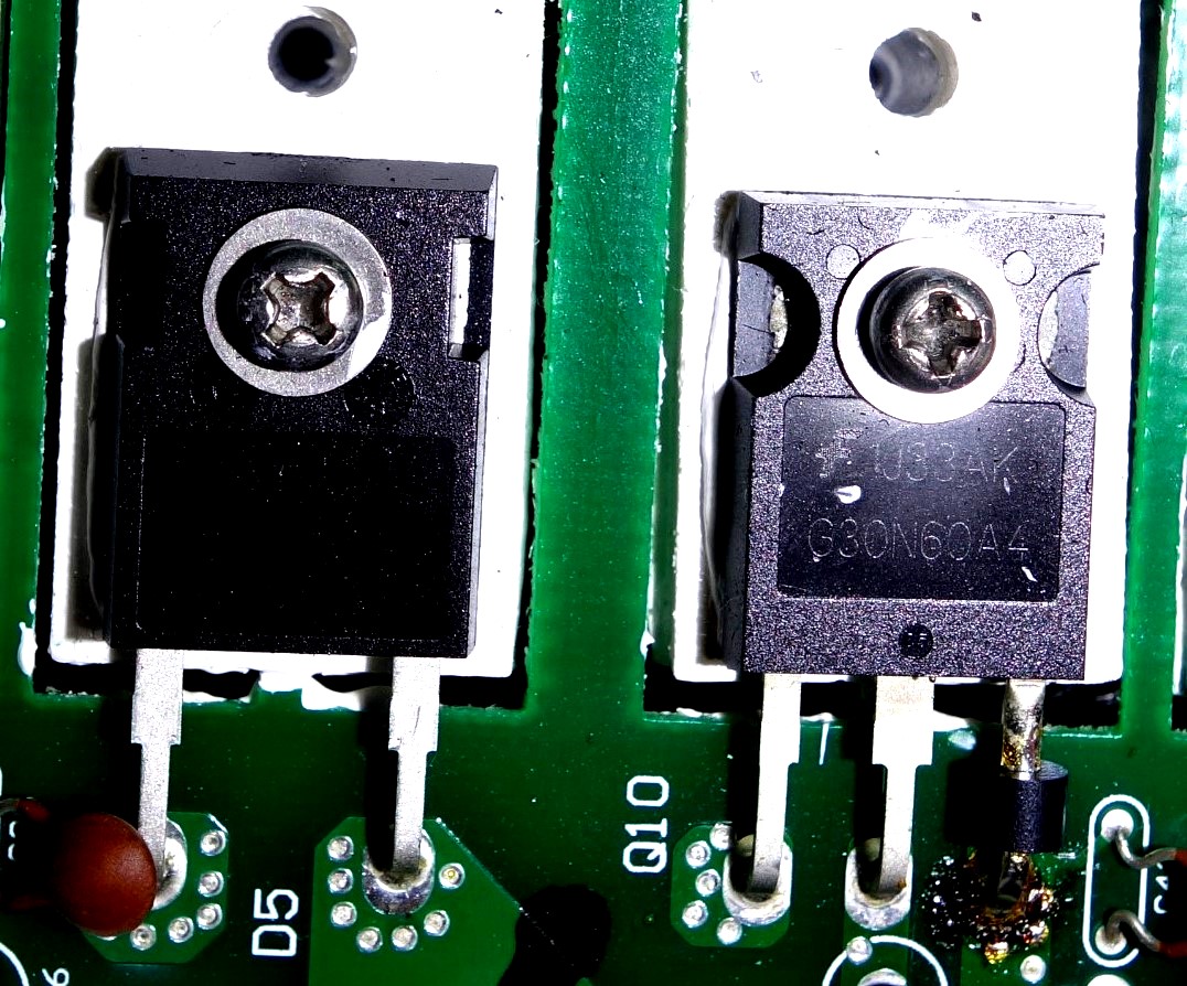

Beste peers,
Weekend, dus even tijd om verder te zoeken.
In de specs van een andere Ablerex (sunnyroo, Effekta, enersolis...) inverter kwam ik de volgende foutcode tabel tegen met de specificatie van Er27.
Dit is dus denk ik een DC bus short.
Zou dus klopppen.
Een of meerdere IGBT's van de output H-Brug hebben de geest gegeven.
Hieronder de H-Brug (uit orrienel schema / testrapport) met een insert van de typical use van het driver ic 2113 (uit de datasheet )
typical design en realisatie in de Ablerex inverter komen dus geheel overeen :-) eerder schreef ik dat een extra diode nodig zou zijn, maar dat is dus niet zo.
EDIT: Zie hieronder.. .er zijn boards met en zonder de diode.
Antwoord op een deel van de vraag van Roy
Hoe groot is groot genoeg…
De originele IGBT’s voor een ES 5000 (max 5 kw piek) inverter zijn van type G30N60A4 (Geen D in het typenummer dus geen diode er in)
De diodes zitten dan ook apart er naast.
Specs Intersil en Fairchild geven aan 60 amp bij 110 oC en 75 amp bij een koude junctie.
(Ik dacht eerst dat de “30” een 30 Amp versie zou indiceren en de “60” een 600 V……)
Ik weet echter niet helemaal zeker of ik naar de goede specs kijk.
De A4 versie heeft deze forse specs. De B versies kunnen in ieder geval minder amps aan,
Mijn twijfel zit in het voorvoegsel “HGT” voor de G30N60A4
60 Amp met een pulsed currenst van 250 Amp (max tijd afhankelijk van junctie temp.) zou dus intuïtief wel moeten voldoen.
Waarom klappen die krengen er dan toch zo veel uit ? Er27 komt denk ik net zo vaak voor als er22 (neehee dat is meestal geen relais maar rotte contacten tussen de twee vereveningscondensatoren achterop de print (!) )
Gaan er dan echt stromen > 60 amp en pulsed > 250Amp…..
Of…. zijn de vrijloopdiodes te langzaam of te klein? Er zitten wel echt forse spoelen achter de H-Brug
Het wordt denk ik even verder zoeken naar oorzaak en niet alleen naar “groter en zwaarder”…
Verder zal ik ook verder zoeken naar een …D versie, met de diode in de behuizingf van de IGBT.

Op 21 augustus 2021 20:44:39 schreef Franssieee:
Heb mij speciaal geregistreerd om even een terugkoppeling te geven op deze modificatie.
Ik had ook een dode ES5000 effekta. Heeft áltijd aan gestaan maar laatst met hevige bliksem toch maar uit gezet. Dag er na deed hij helemaal niets meer.
Mijn vermoeden was al iets aan de voedingszijde. En deze post heeft mij besluiten om ook maar de condensator zoals hier gezegd te vervangen.
Heb de 100uF 25v gewoon weer netjes terug gezet op originele waarde. En een 0.1uF er overheen geplaatst zoals op de foto.
ALLES WERKT WEER! mega blij!
Bedankt!

Hierbij versie 0.91 van het schema van de voedingsprint. Condensators C66 (VCC UC3845BN) C1 en C72 (beide voor stabilisatie 5V) zijn dezelfde en vaak alle 3 kapot of slecht (hoge ESR).
