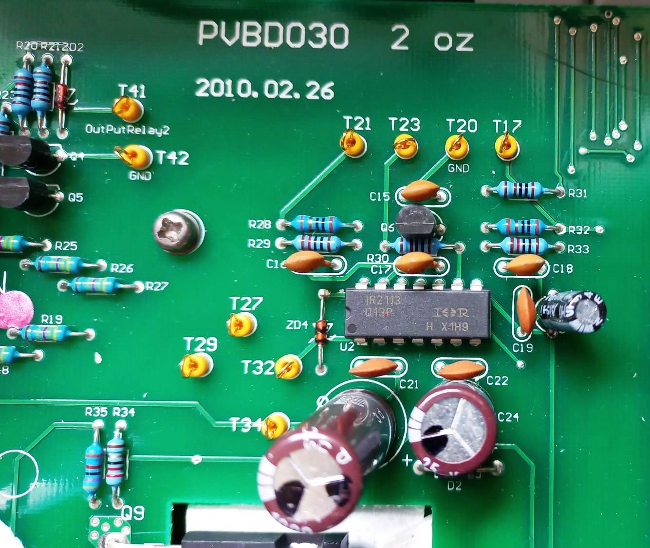

Hoi, Ik vond nog het volgende in mijn "random archive"
De datasheet van de IR2110 / IR2113 (IGBT drivers - 3 stuks) specificeert een diode (doe maar een 1n4007 of 1n4148) denk ik (weet ik niet)
tussen Vcc en Vb. Deze zijn standaard niet in de omvormer aanwezig.
Op de (achterzijde van een hoofdprint van een ES5000 kwam ik ze tegen, maar wist toen niet wat het was. Nu dus wel.

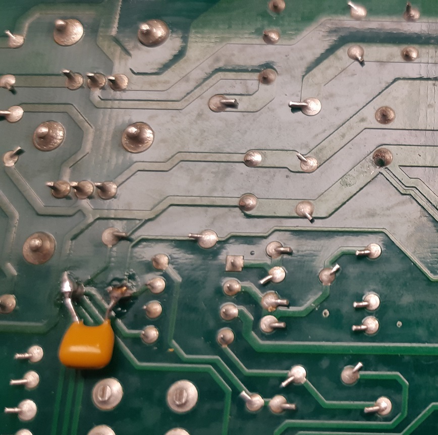

Bij Error 22 heb ik 1 relais vervangen. En de condensatoren waren niet goed gesoldeerd, zie foto. Deze heb ik hersteld door een stukje koper erover te solderen.
Een Effekta liet op willekeurige momenten de aardlekautomaat aanspreken. Isolatieweerstand was goed. Behuizing open gemaakt en wat zitten bewegen aan de printplaten en sindsdien geen problemen meer. 30 mA/16A aardlekautomaat. De zonnepanelen waren geïsoleerd van aarde.
[Edit]
De error 22 lijkt vanuit de slecht gesoldeerde condensator te komen en niet vanuit de relais. Mijn advies is de condensator te controleren. Condensator is vaak nog wel goed, maar zit niet lekker gesoldeerd.

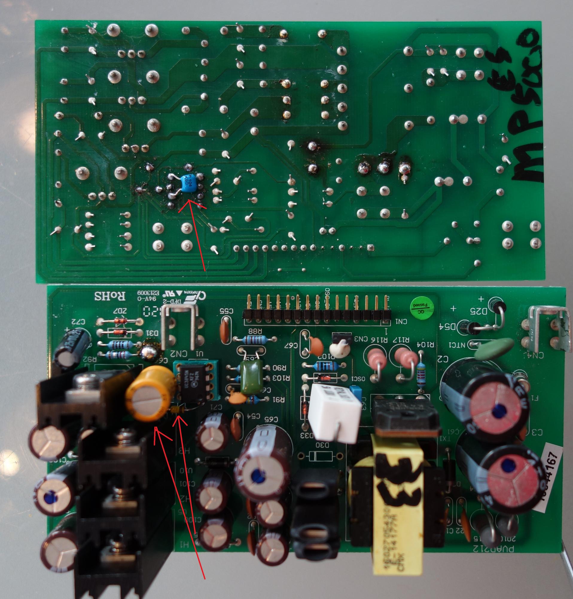

Een Effekta had geen beeld meer op het display en deed het helemaal niet meer. De verdachte was de voedingsprint.
De condensator C66 25V 100µF bleek defect te zijn op de voedingsprint. De ESR was 10 Ohm, terwijl 0,5 Ohm verwacht zou mogen worden. Deze vervangen door een 25V 220µF variant (toch ruimte zat) en op aanbeveling van UC3845BN nog een 0,1 µF ceramische condensator op de voedingslijn geplaatst. De omvormer doet het hiermee weer. De overige condensatoren op deze print hadden nog een goeie ESR.
De 100 kOhm voedingsweerstand van de UC3845BN werd naar mijn mening wat onnodig warm. Deze is eerst vervangen door een 540 kOhm weerstand, maar toen was de opstartspanning van 160 Volt net wat te hoog. De weerstand teruggebracht naar 440 kOhm en hiermee start de omvormer bij 143 Volt. Dit leek mij geschikt om betrouwbaar op te starten. De stringspanning is toch meestal wel boven de 200 Volt Voc.

Correctie / Toevoeging op bericht omtrent diodes rondom de IGBT drivers 2113.
Er zijn voor zover ik gezien heb twee typen boards, met en zonder de 1n4148 die naast de 2113 gate driver hoort.
De boards met markering 2009.06.02 hebben de diode niet (en dus zelf aanbrengen tussen Vss, pin 13 (anode) en Vcc pin 3 (kathode).
De latere boards (2010.02.06) hebben de diode wel.
Ik wist niet dat de 1N4148 ook een functie had als zenerdiode . Althans zo is het tekentje op de PCB en de benaming (ZD4)

Op 19 mei 2022 21:08:47 schreef RoyD:
Ik wist niet dat de 1N4148 ook een functie had als zenerdiode. Althans zo is het tekentje op de PCB en de benaming (ZD4)
hmmmm... nu je het zegt... Ik weet natuurlijk niet of dit een 1n4148 is...
Za'k eens nakijken....
Op 21 augustus 2021 20:44:39 schreef Franssieee:
Een Effekta had geen beeld meer op het display en deed het helemaal niet meer. De verdachte was de voedingsprint.De condensator C66 25V 100µF bleek defect te zijn op de voedingsprint. De ESR was 10 Ohm, terwijl 0,5 Ohm verwacht zou mogen worden. Deze vervangen door een 25V 220µF variant (toch ruimte zat) en op aanbeveling van UC3845BN nog een 0,1 µF ceramische condensator op de voedingslijn geplaatst. De omvormer doet het hiermee weer. De overige condensatoren op deze print hadden nog een goeie ESR.
Heb mij speciaal geregistreerd om even een terugkoppeling te geven op deze modificatie.
Ik had ook een dode ES5000 effekta. Heeft áltijd aan gestaan maar laatst met hevige bliksem toch maar uit gezet. Dag er na deed hij helemaal niets meer.
Mijn vermoeden was al iets aan de voedingszijde. En deze post heeft mij besluiten om ook maar de condensator zoals hier gezegd te vervangen.
Heb de 100uF 25v gewoon weer netjes terug gezet op originele waarde. En een 0.1uF er overheen geplaatst zoals op de foto.
ALLES WERKT WEER! mega blij!
