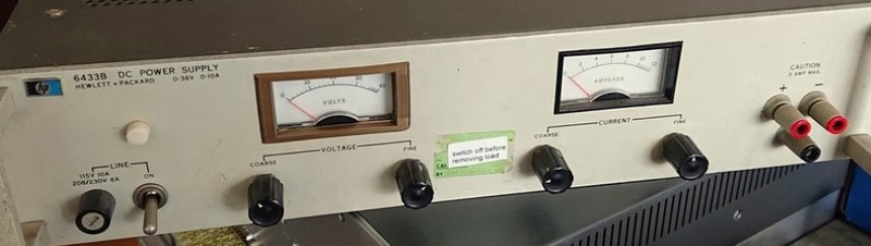

Powerflux gaat mij de HP labvoeding 36 V 10 A sturen.

Wel opletten met de HP 6433B voeding als je die ooit voor andere projecten zou gebruiken. De stroombegrenzing van dat ding laat nogal te wensen over...
https://www.youtube.com/watch?v=8u021gQCsF0
Voor een solenoid geen probleem, maar voor meer gevoelige elektronicaprojecten zou ik deze toch afraden.
