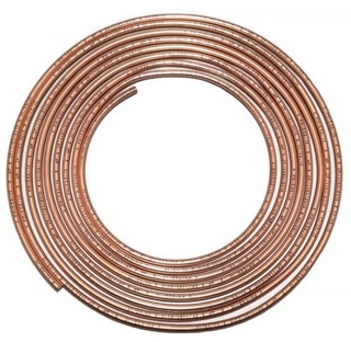

En dan water door de windingen pompen voor koeling.[bijlage]
Ja dat kan een stroom kan dan veel hoger maar dan is de 10A van je voeding weer weinig. Omdat de remleiding veel dikker is heb je minder windingen. Dus zeg dat dat 10x minder is dan zou je dan van 3A naar 30A moeten gaan.
Ook zit je weerstand van de remleiding zo laag dat ik denk dat je bij ca 6V al 30A gaat halen maar misschien valt dat mee. Om deze hoge stromen te gaan halen heb je een accu nodig. Maar nadeel van een accu is dat je de stroom dan niet meer onder controle hebt en dan moet de weerstand van de spoel wel in orde zijn. Dus als je op 6V 30A haalt dan word het op 12V 60A en dat moet denk ik wel te doen zijn met watergekoelde remleiding. Het komt ook overeen met 2V 10A en dat kan je voeding nog aan.

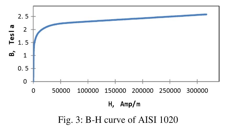

Het zou kunnen dat je niet meer kracht krijgt bij meer stroom, omdat het ijzer verzadigd is.
De soort staal/ijzer kan veel uitmaken:
Iron (also referred to by the chemical notation “Fe”) appears as a principal ingredient in many materials and alloys employed in electrical structures and devices. Iron exhibits μr that is very high, but which decreases with decreasing purity. 99.95% pure iron exhibits μr∼200,000. This decreases to ∼5000 at 99.8% purity and is typically below 100 for purity less than 99%.
Je magnetisch circuit kun je berekenen met: https://product.tdk.com/en/products/magnet/technote/designguide.html
Of studeer hier eens: https://books.google.de/books?id=UXb3BQAAQBAJ&pg=PA224#v=onepage
Aanvulling.
Normaal constructie staal heeft een laag koolstofgehalte <0,3%, maar moet beslist wel koolstof bevatten voor de gewenste mechanische sterkte.
Een gangbare norm is: Werkstoff 1.0038 met max 0,17% koolstof.
Hier een paar praktische meetresultaten wat voor magnetische permeabiliteit je kan verwachten: https://www.ndt.net/article/dgzfp03/papers/p12/p12.htm
Toegift.
Maximising the strength of an electromagnet
More voltage or less windings of thicker wire are your two options. The max field strength you'll be able to get with an electrical steel core will be around 1.8-2 Tesla.
Eigenschappen van AISI1020. Het bevat 0,18-0,23 %C. Dit is zeer gangbaar koudgetrokken blank staal.

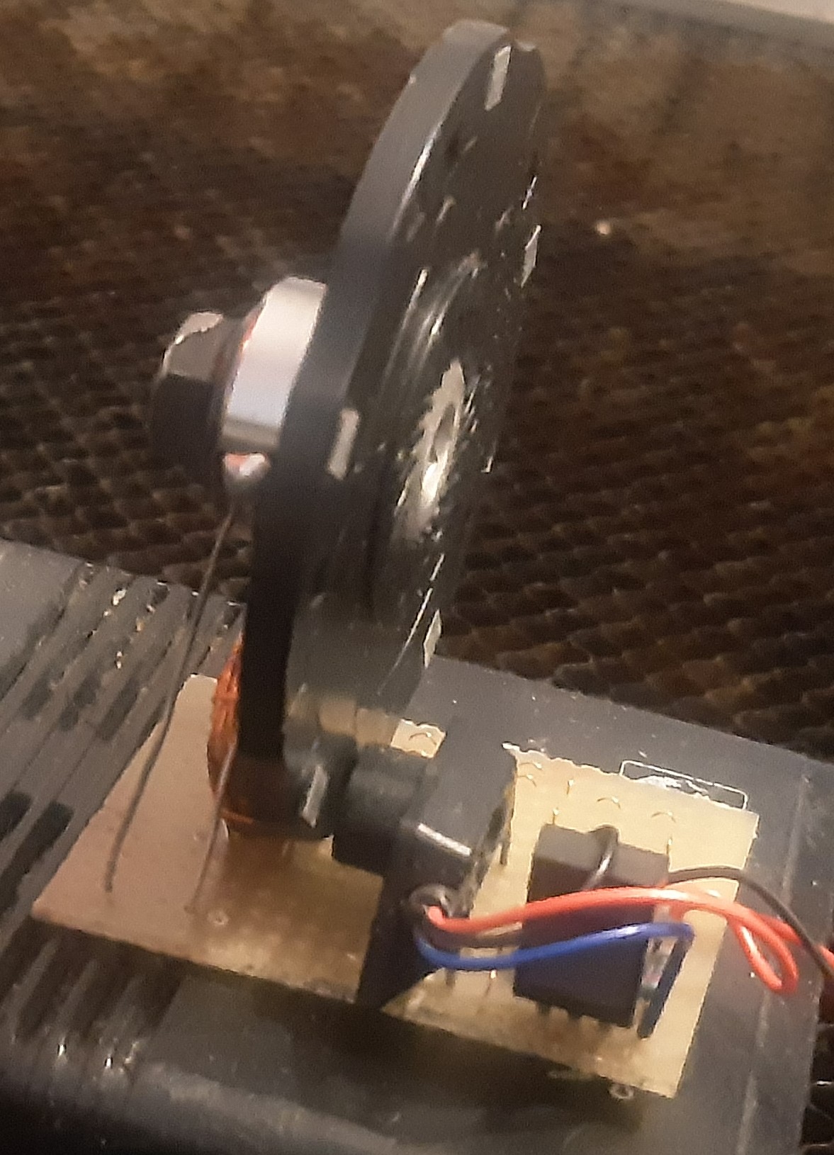

Ik heb ooit een heel simpel borstelloos motortje gemaakt, met een schijf met magneetjes, een Hall sensor, transistor, en een spoeltje. Zodra de magneet in de buurt komt van de Hall sensor wordt de transistor aangestuurd, waardoor er een pulsje door de spoel loopt, dat de magneet aantrekt (of afstoot, geen idee), en daarmee de schijf een schopje geeft.
Na een paar seconden draait de schijf met een redelijk toerental, maar het lijkt me duidelijk dat dit echt geen koppel kan leveren.
Wat ik hiermee wil aantonen, is dat het aansturen vrij eenvoudig kan zijn, met een sensor een paar kleine componenten en een transistor (voor de TS waarschijnlijk een MOSFET, of zelfs een halve brug), maar dus zonder microcontroller of andere complexe elektronica.
