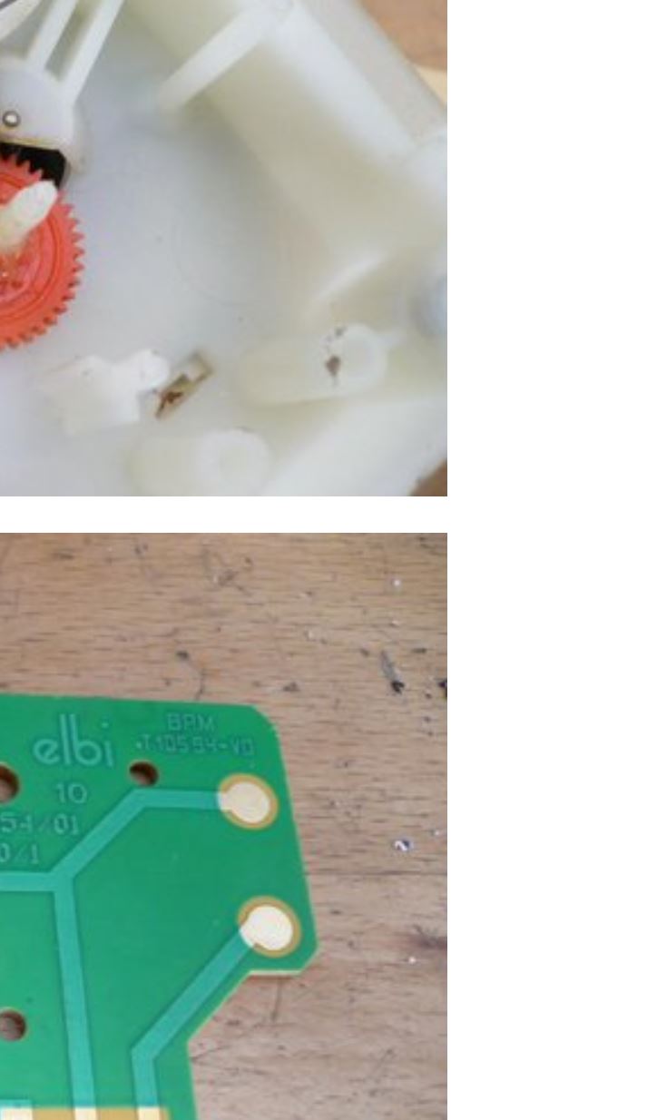

Hier is toch een verbinding mogelijk tussen print en motortje? Daar horen dan pennetjes of veertjes tussen. Heb je geen onderdelen meer over?
CrossFireX
Of ben je ze uit het oog verloren? Je machine werkt niet omdat ergens een signaal of contact ontbreekt, of in verkeerde start positie staat.
Er is geen startpositie naar mijn weten. Door middel van het draaien bepalen de contactjes waar de positie is. Maar zolang het motortje niet gaat draaien zal de machine lang wachten..
De positie wijzigt steeds. Voorwas, hoofdwas, wasverzachter.

Dat bedoelde ik dus, het moet in een bepaalde positie staan, zodat de controller weet in welke stand die zeepbak staat.
Staat die ergens tussenin door verkeerde montage of ontbrekende contacten, dan klopt het niet en stopt de machine alles.

Gevonden op internet:
op de foto van het vorige bericht stond het roze tandwiel in een verkeerde positie. En dus niet het gele
Op de foto die ik als bijlage voeg zie je het nieuwe onderdeel.
Het oranje rad staat hier in de goede positie.
Ook zijn de tandwielen wat ingevet.

Ga 'm morgen nog eens minutieus bekijken. Maar ik denk dat die palletjes/ veertjes ontbreken....
Machine had weer gedraaid doordat ik dat tandwieltje met de lopers van plek had gewisseld. Maar toen kwam er geen water in. En met het afnemen van het deksel van de zeepbak viel dat tandwielen zeepbakje uit elkaar. Dus als het zo piepklein is misschien toch op de bodemplaat of in de zeepbak onderkant.
Maar weet nu waar ik naar moet zoeken ;-0 Tnx.

Op 5 juni 2022 20:50:39 schreef smd:
De koperen veertjes vanaf printje naar motorcontacten zitten er ook nog in??
Zo te lezen niet meer en zoeken we daar al dagen naar

Andersom, motortje krijgt geen spanning omdat de doorvoer van print naar motortje weg is, wasmachinebesturing stuurt motortje aan en wacht nu oneindig tot die gaat draaien en er pulsen terugkomen.
Dus vandaag de achterkant verwijderd, de rubber manchet losgemaakt, het deurslot losgemaakt en de voorkant eraf gehaald. En toen zag ik de piepkleine veertjes schitteren toen het zonlicht erop scheen... Niet dus. Wel even gekeken. Maar geen spoor van te bekennen.
Ik heb draadjes aan het printplaatje gesoldeerd en die door de buisjes gevoerd waar voorheen de veertjes zaten. Daarna met motortje los de draadjes zo kort mogelijk afgeknipt zodat ik ze aan het motortje kon solderen zonder het plastic van de vorm waarin het allemaal zit weg te smelten. En als die los moet is er wat speling om het plaatje op te kunnen tillen.
Tandwieltje met lopers op de goede plek op t printje, vasthouden en omgekeerd beide monteren.
Zeepbak met azijn schoon gemaakt waardoor alle smurrie en kalk aanslag verdween.
Stekkertje waar lipje van was afgebroken gespalkt...
En de wasmachine op het kortste programma gezet, zonder centrifugeren. Hij staat namelijk op een hondje. Past zo net in de boilerkast. hehehe....
En prik erop en ik hoor de tandwielen draaien. Kraan open en even later hoor ik het water stromen. Als t niet waar is. De wasmachine draait ! ;-0)

Water komt binnen in zuiveringszout bakje en daarna hoofdwas bakje.... Oranje grote tandwiel moet misschien toch 1 plekje verder. Komt nu niet in t wasverzachter bakje... Of dat komt later...
Het enige euvel hier - afgezien van mijn gepruts - was het grote oranje tandwiel wat de spuitmondjes verplaatst. Dat zat vast. Moest ik met wat druk van positie veranderen en daarna invetten.
Edit / Nou met centrifugeren is de kuip netjes leeg. Programma zonder problemen voltooid. Alleen Komt het meeste water in het vlekkenzout bakje. En het oranje tandwiel zet je in positie voor het weer assembleren van de zeepbak. Ik dacht dat ik de juiste positie had, naar aanleiding van de foto eerder geplaatst door een forumlid. Maar zag bij het plaatsen van het gele en witte tandwiel na het dichtzetten va de zeepbak dat alles net een weinig van positie verschilde.

De veertjes was dus wel een goede tip! maar vaak is asje vanaf sproeiarmpje naar tandwiel getordeerd en geeft 1 positie foute inspuiting.. Het indrukken en dan pas kunnen verdraaien is normaal, daarom hoor je ze ook klikken die zeepbakken.. ps tandwielen verkeerd te hebben gepositioneerd lijdt meestal direct in vastlopen/ breken tandwielen, bij jou staan tandwielen wel op tijd dus...
Ik ga ervan uit dat het spuitmondje 1 positie verplaatst moet worden. Zeg maar meer naar het midden van de zeeplade. Het gele tandwiel kan maar op 1 positie. Maar kwam net iets anders uit dan op de foto waar ze goed op staan eerder geplaatst. De witte verandert mee met de andere twee. De positie van de tandwielen ten opzichte van elkaar is dus wel correct, maar de begin positie van het oranje spoel-mondjes tandwiel zit er net 1 positie naast.
Zeepbak moet weer uit elkaar om dat te veranderen.
@ SMD, ja de foto's van dat stukje printplaat en missende veertjes, sprak boekdelen. Toen was de puzzel eigenlijk bijna opgelost
