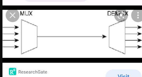

voor een kanaal 32 kanaals mux demux systeem is het aantal
A. Selectie ingangen gelijk aan. [2 inganen (S1, S2) ]
B. Data ingangen bij de multiplexer gelijk aan. [4 inganen (SO ,S1, S2 ,D0] C. Data ingangen bij de multiplexer gelijk aan. [4 inganen (SO ,S1, S2 , y0]
D. Draden in kabel tussen de mux en demux gelijk aan. [1 KABEL]

Begin eerst eens met de binaire code op te schrijven, en decimaal er achter zette3n. En tel de bits.
hint: bij ieder bitje meer verdubbelt het aantal mogelijkheden..
Ik denk dat TS de volgende vragen heeft:
Hij heeft een 32 kanaal multiplexer en demultiplexer
Vraag A: hoeveel selectie ingangen zijn er nodig?
Vraag B: hoeveel data ingangen heeft de multiplexer?
Vraag C: hoeveel data ingangen heeft de demultiplexer?
Vraag D: hoeveel aders heeft de kabel nodig?
Voor vraag A: is er eigenlijk al een antwoord gegeven.
Voor vraag B: zit het antwoord in de vraag
Voor vraag C: vraag ik me af of er in of uitgangen gevraagd worden. EDIT ik denk ingangen inderdaad, (antwoord heeft u al gegeven)
Voor vraag D: is Adress lijnen + data lijnen. Het aantal Adress lijnen is gelijk aan het aantal selectie ingangen op de mux /demux. EDIT: m.a.w. een optelsom van hierboven gegeven antwoorden (ik vertel niet welke u op moet tellen). Als u het goed doet, moet er ook een GND lijn getrokken worden op het moment dat ze aan een seperate voeding hangen, maar ga er even vanuit dat men dat buiten de scope laat

Moeilijk als je de achtergrond van de lessen niet kent maar je kunt het zelf eens gaan opzoeken als je de datasheets van een 74ls150 en 74ls154 eens bestudeert.
De vragen lijken mij juist gesteld.
