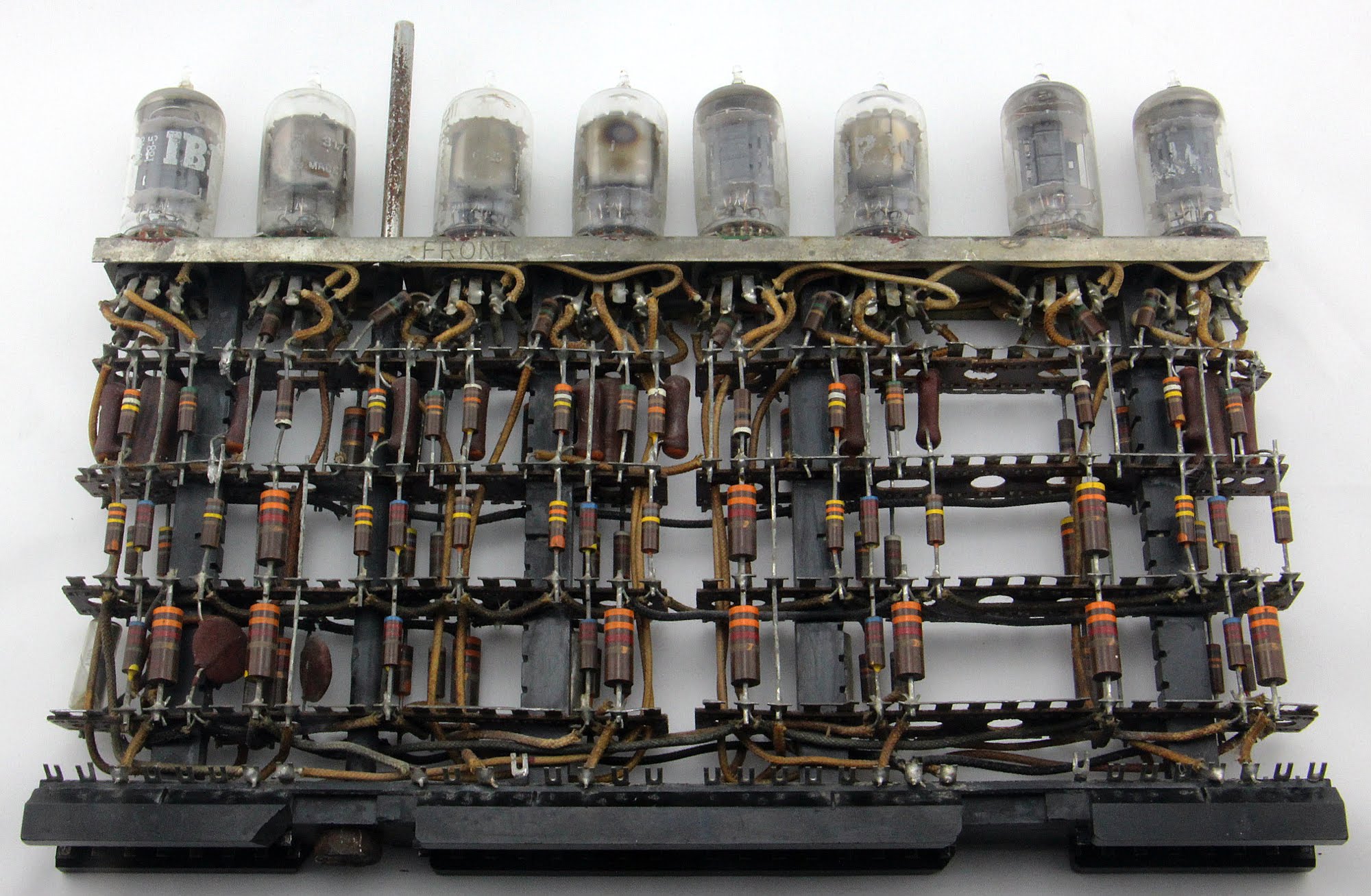

Het zou leuk zijn om die computer kaart weer te laten werken. Reverse engineren dat ding (lijkt me niet heel lastig met allemaal dezelfde schakelingen.) en er dan een toepassing voor bedenken. Als het allemaal flipflopjes (SR- elementjes) zijn is het misschien mogelijk om er een steampunk tellertje of klokje mee te maken.
Dit is een module van een IBM computer: (Het woord computer is overigens het Franse woord voor teller).
Deze kaarten waren meestal ook tellers of registers. Dit IBM ding lijkt wat simpeler dan de kaart van de TS. Vaak was elke buis een sr element. Een standaard sr element is een vrij simpele schakeling waarbij behalve de buis alleen een paar weerstandjes en condenstortjes de schakeling completeerde. De kaart van de TS ziet er wat complexer uit. Bij nader inzien een stuk complexer. Ik zie ook allemaal diodes en transistoren zitten, en 11 buizen (die 11 bits zouden kunnen voorstellen) is ook wel weer een bijzonder aantal. Misschien zitten er wat slimme manieren in om de afzonderlijke bits te lezen, schrijven, te resetten en om carry's en overflows door te geven. Misschien is het wel een register van een ALU geweest ofzo.
In elke geval een uitdaging om dat uit te zoeken.
