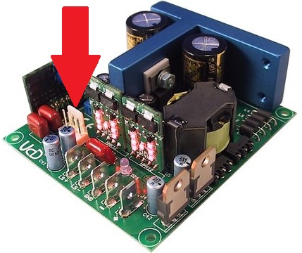

Ik zit namelijk met een zeer licht brommetje. Je kan het niet op 3mtr horen. Je moet namelijk een beetje met je oor ertegen gaan om het goed te horen. Maar ook dat vind ik teveel.
Als ik de Audio_stekker met kabel van de PCB aftrek is er niet meer te horen.
Er zit een Hypex UcD400HG HxR 1x400W Versterker in gebouwd:
De kabel is kwalitatief heel goed met een dikke afscherming:
Zit een beetje uit te zoeken hoe ik dat kan verhelpen.

Dan pikt de afgeschermde kabel bij de input wat brom op dat kan een inductief strooiveld zijn (50Hz) of uit de voeding van het voorgaande circuit komen. Je kan ook kijken zonder veel speurwerk of het weg is als er een externe aarde op wordt aangesloten. Even tijdelijk een draadje aan de CV buis of waterleiding verbinden.
