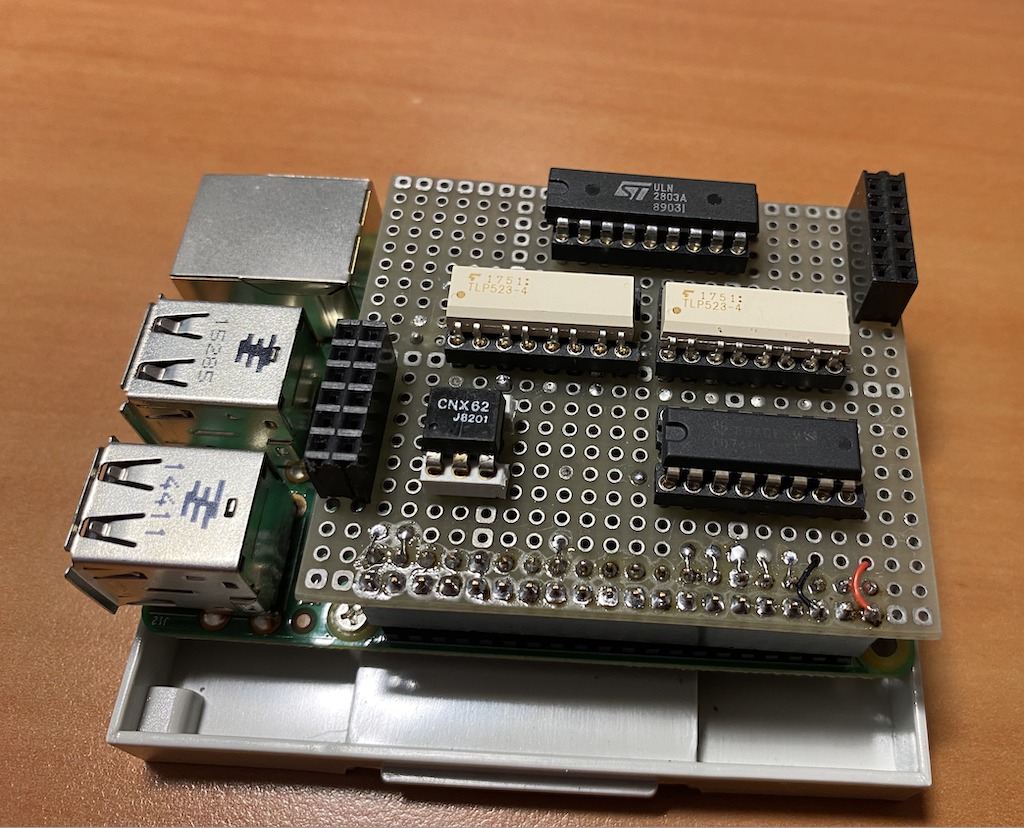

Netjes
Er zijn wat details op te merken, maar dat kunt u vermoedelijk zelf ook. Dit is toevallig behoorlijk naar mijn smaak.
Peter_dtn
de uitlijning kon beter..
Kijken of een bus met meerdere signalen ook mogelijk is, maar dit is voor mij eigenlijk al meer dan voldoende.
Ik maak het board op een stukje gaatjes print met teflon wire-wrap draadjes..
Hi Peter_dtn,
Niet slecht!
Maar met ene beetje moeite kan de de twee connectoren aan de rechter zijde gewoon aan de componenten monteren.
De bovenste connector omhoogschuiven en dan FD_on en Ground aan netjes aan de transistor verbinden.
En de connector J4 omdraaien en dan aan de 2803 bedraden.
Ik vind het zo prima te lezen... Maareh, moet de Q1 (BC547) geen basisweerstand hebben? Zo gaat er toch teveel stroom door de basis lopen als de opto open gestuurd wordt? Of ben ik abuis? (sorry voor de OT, maar ik kan het niet 'ontzien')
Hi fripster,
Ik vind dat heel goed "On Topic" ik had het nog niet gezien!
Yep, basis weerstand toevoegen is een goed plan.
Peter_dtn
Dank voor de inputs, ik ben gelijk aan de gang gegaan.
Ik heb een basis weerstand toegevoegd echter de gain van de optocoupler beperkt de Ic tot ca 6mA (If is ongeveer 2.8mA).
Maar doordat de optocoupler zonder basis weerstand direct met de frequentie-regelaar is verbonden is een weerstand een goede beveiliging tegen current spikes van +12V naar FD_GND.
Als er meer opmerkingen zijn hoor ik ze graag !
Met 2k loopt er nog steeds een basisstroom van ongeveer 6mA.
Da's best wel veel voor een BC547B, daar gaat-ie het op zijn minst erg warm van krijgen.
Rara hoe weet ik dat...
Iets van 47k zal wel voldoen.
[edit]
Je kan ook de opto op de plek van de BC547 zetten, dat scheelt twee weerstanden en een transistor...
[Bericht gewijzigd door fatbeard op (21%)]
Zal ik niet doen, het absolute maximum voor een CNX62A is slechts 50mA...
Hi Peter_dtn,
Omdat ik niet precies weet hoe het een en ander allemaal aan elkaar hangt, ben ik naar je tekening wezen kijken zoals vroeger mijn tekenleraar deed.
Dus hierbij wat opmerkingen van zaken die ik niet goed begrijp aan de hand van jouw tekening en een paar kleine aanpassingen om de leesbaarheid wat beter te maken.
Dit is jouw schema met wat opmerkingen van mij er in getekend.
1e
De tekst in de Raspi connector centreren, niet tegen de lijnen laten aanlopen.
Als je niet tegen kleuren bent in je schema's zou ik de +5V een rood blokje geven en de +3.3V een oranje.
2e
TMP_Dat zie ik bij de Raspi connector maar ook aangegeven bij de AM2302, hoe loopt die bedrading?
3e
Het schema wordt wat rustiger als je de weerstanden R3 t/m R11 een beetje naar links verplaatst, dat maakt het wat minder druk aan de linker zijde van je opto couplers.
4e
C1 heb ik verplaatst waar hij het beste kan geplaatst worden, bij de 74HC595 en ook de waarde +5V heb ik bij het IC gezet.
5e
De ULN2803 heeft ook een ontkoppel condensator gekregen.
6e
Het is niet duidelijk waar de +12V voeding vandaan komt, komt die binnen via de connector rechts onder, zoja geef dit dan aan.
7e
Zet op de hoeken van de connectoren de pin nummers, als voorbeeld heb ik er wat bijgezet, maar ik heb geen idee hoe de door jou getekende connector goed genummerd is.
8e
Plaats tekst overal op de zelfde afstand van de lijnen.
Hou er rekening mee dat je tekst niet te dicht tegen lijnen en objecten aan zet, bij kopieën van schema's gaat de tekst en het object in elkaar overlopen.
9e
Als je geen lijst gaat bijhouden waar een bepaald onderdeel op het schema staat, gebruik dan een andere sheet, zonder de letters en de cijfers die de coördinaten aangeven, dat maakt het ook weer rustiger om naar te kijken.
Maak eventueel je eigen Sheets, ik vind deze en de meeste anderen in het pakket te veel ruimte innemen, maar dat is geheel aan jou.
Ik hoop dat dit een beetje helpt.
Peter_dtn
Hallo Bram,
dank voor de uitgebreide aanwijzingen en tips ik ga ze straks bestuderen en hoop dat ik er wat van kan implementeren, ik heb het pakket pas een paar dagen, dus nog zoeken zo nu en dan
Ondertussen heb ik het printje bedraad en tijdens bedraden de nieuwe inzichten op het schema aangepast, dat gaat uit de kunst..
Nu kijken of het wil functioneren..
Ik zou nog een paar pull-down weerstanden bij je ULNxxxx zetten. Als je optocouplers niet bediend zijn zweven de ingang.
