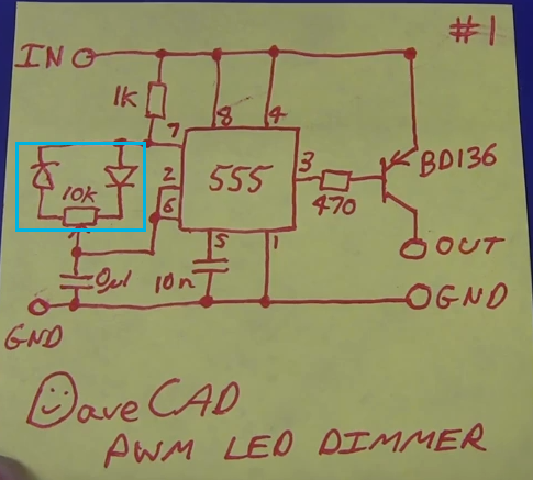

Voor het ontwikkelen vind ik EasyEDA wel handig, voor het reverse-engineeren gebruik ik PAARD (Paper Aided & Abetted Reverse Design). Bij EEVBlog bekend als DaveCAD.
Ik heb geprobeerd dit op EEVBlog en/of op Google te vinden maar lukte me niet. Heb je toevallig een link Maarten ?
De eerste hit op Google is een youtubefilmpje van een oudere versie van DaveCAD. Ik geloof dat hij tegenwoordig een whiteboard gebruikt, heb eigenlijk niet eens opgelet. https://www.youtube.com/watch?v=ZCmEvuzokRY
