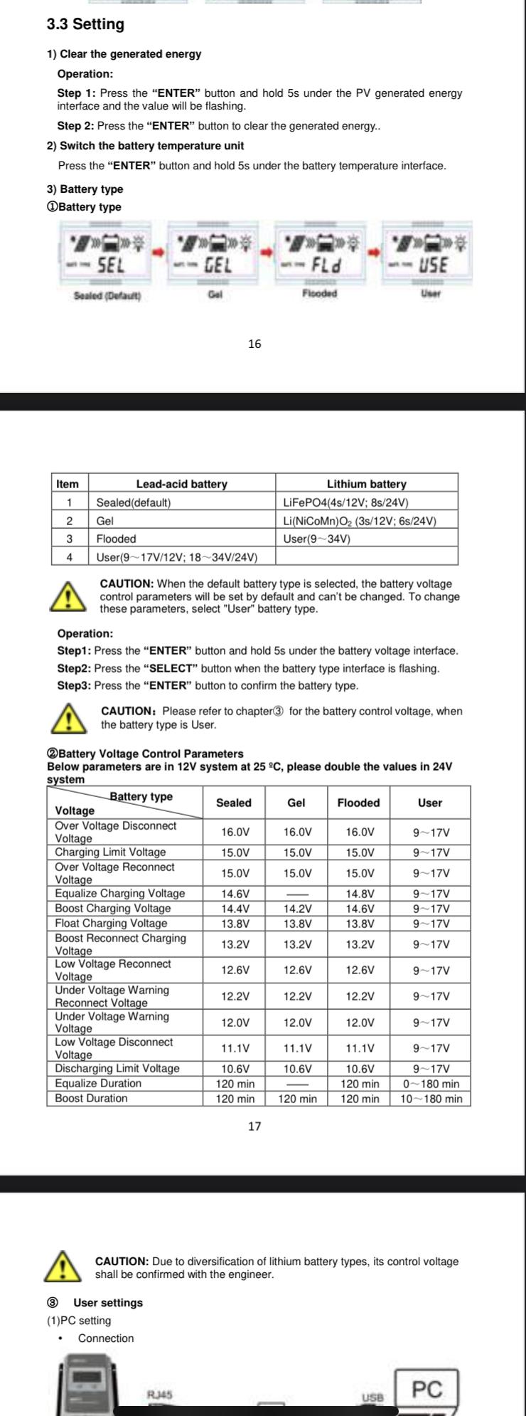

Op 23 juli 2022 20:40:39 schreef KellyDK:
Die laadregelaar is ook universeel en ondersteunt zowel 12 als 24V. Het zou dus moeten werken (al kan het nog altijd zijn dat op een wat minder zonnige dag de batterij minder bijlaadt dan de koelkast verbruikt). Je hebt de laadregelaar toch ingesteld op een 12V batterij he?
Eerlijk gezegd niet omdat ik niet weet hoe
Op 23 juli 2022 22:06:47 schreef jos bakker:
Ik heb een 3210. Maar zie nergens hoe in te stellen?
Dit wordt heel moeilijk... (om uit te leggen)
[Bericht gewijzigd door Leeuw van Recht op zaterdag 23 juli 2022 22:24:16 (64%)
https://www.manualslib.com/manual/1165498/Danfoss-Gd30fdc.html?page=9#…
Onder de 11,5V schakeld de compressor uit. Dat zal het probleem zijn.
Laat eerst het systeem de accu eens vol laden en schakel dan pas die koelkast in.

regelaar ingesteld voor de accu op flooded accu en 12 volt
Inmiddels kan ik vanuit de regelaar zien dat accu spanning is opgelopen op 14.6 volt. De koelkast is er nog op aangesloten

Vandaag alles losgekoppeld. 12 uur de tijd gehad om volledig op te laden. Na 12 uur stond deze op 13.8 volt. Sluit koelkast aan en metern 13.1 volt.
En de koelkast blijft nu wel werken? Valt dus niet na 10 minuten uit?
EgbertG
Terugvallen naar 13.1 is prima, hoor
13.1 - 13.2v is normaal voor een volle accu...
