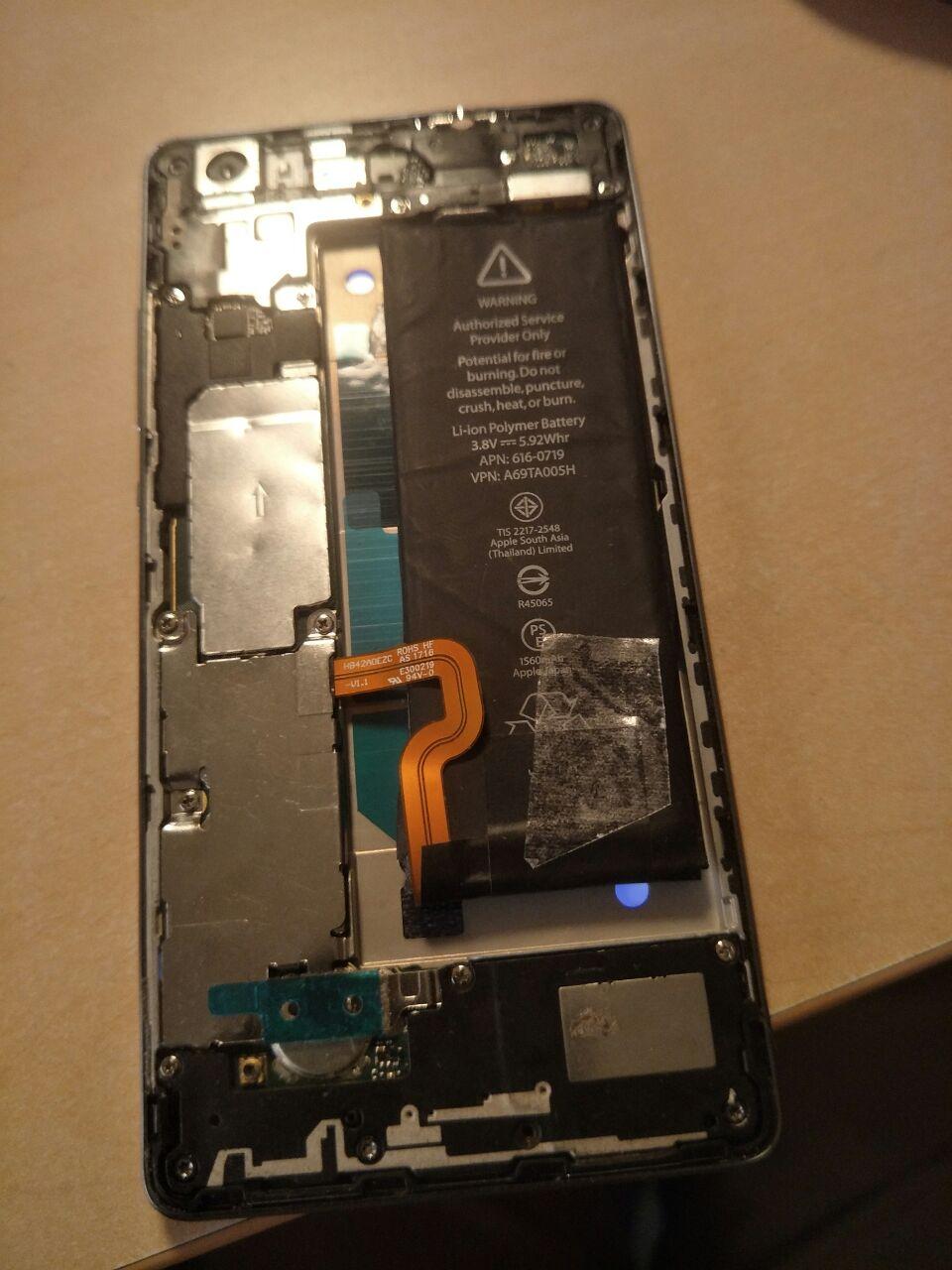

ik ben het beu om altijd die namaak gsm batterijen te vinden, zelf in benelux bestellen krijg je crappy batterijen die het geen jaar volhouden.
ik zoek nu dus een batterij va 95mm lang, 40mm breed en 5mm hoog. deze zat in een huawei telefoon.
ik heb nu een oude accu genomen (flatcable van aansluiting was gescheurd) en heb de cell zelf op mijn bms printje gesoldeerd. en de telefoon werkt er dus goed op.
ik wil nu dus vooral goeie cellen op maat gaan kopen en die inbouwen (laptop, tablet, gsm)... ipv op model te gaan zoeken. want als je op model zoekt, de veel voorkomende tablets, daar vind je dus allemaal namaak batterijen in.

de batterij die er nu in gesoldeerd zit, is volgens mij van een oude iphone 5. vrouw haar gsm viel altijd uit, dus hadden preventief de accu al eens vervangen. helaas.... moederbord was de oorzaak want erna kregen we de "red screen of death"
mijn probleem blijft dus.
