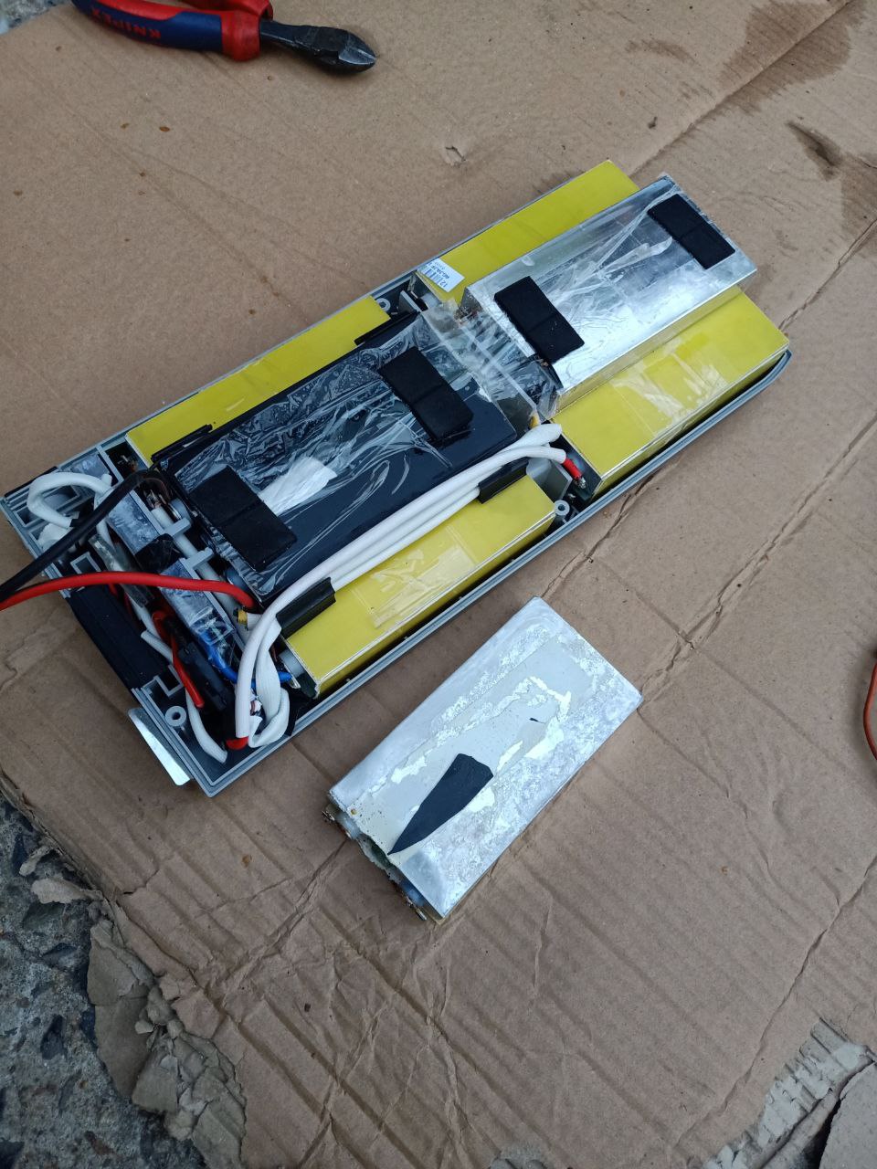

nu heb ik een ebike gekocht gisteren die volgens de verkoper nog heel kort op accu rijd. prima, lijkt een leuke om te gaan uitzoeken wat er in de accu scheelt.
helaas.... het display flashed heel even aan, testrijden ofzo zat er helemaal niet in. accu schoon op 37V...
thuis aangekomen de accu open gedaan, en 1 cell had veeel wit poeder. accuspanning 1.8V terwijl de andere 9 schoon op 4,17V staan. de kapotte zit onderaan het pak, lijkt me dus vochtschade ofzo. (de cel ligt al naast de accu hier)
probleem is dus weer dat ik dat type niet vind. aan de zijkant staat er 151205A als nr maar daar vind ik niks op.
cel is 13cm lang, 6.5cm breed en 17mm hoog.
ik vind ENKEL alternatieven op aliexpress, maar die vertrouw ik niet. ze zijn iets korter maar wel 5mm dikker, waardoor ik ze niet in de behuizing zal krijgen
https://www.aliexpress.com/item/32820710134.html
ik had geluk, vorige maand al iemand gekomen met een kapotte accu die niet wil opladen. bij losmaken van de schroeven barste de behuizing open. die accu is afgevoerd, wordt niet her gebruikt.
MAAR....
dat was een 7S accu en 6 cellen staan dik en spanning tussen 1.2 en 2.0V , 1 cell is normaal van volume (2,5V).
ik heb als test die goeie cell eruit gehaald en in mijn accu gestoken. los opgeladen tot 4,10V en de fiets getest, alles werkt.
nu blijken die 'blokbatterijen' dus iets universeel, aangezien ik 2 verschillende merk fietsen heb die dezelfde cellen gebruiken.
volgens mij zijn het 3,7V 10-15Ah cellen. slechts 7 tot 10 van die blokken in serie om een 28-36V accu te maken. die blokjes zou ik dus ook graag vinden ipv 40x 18650 aan elkaar te zitten prutsen

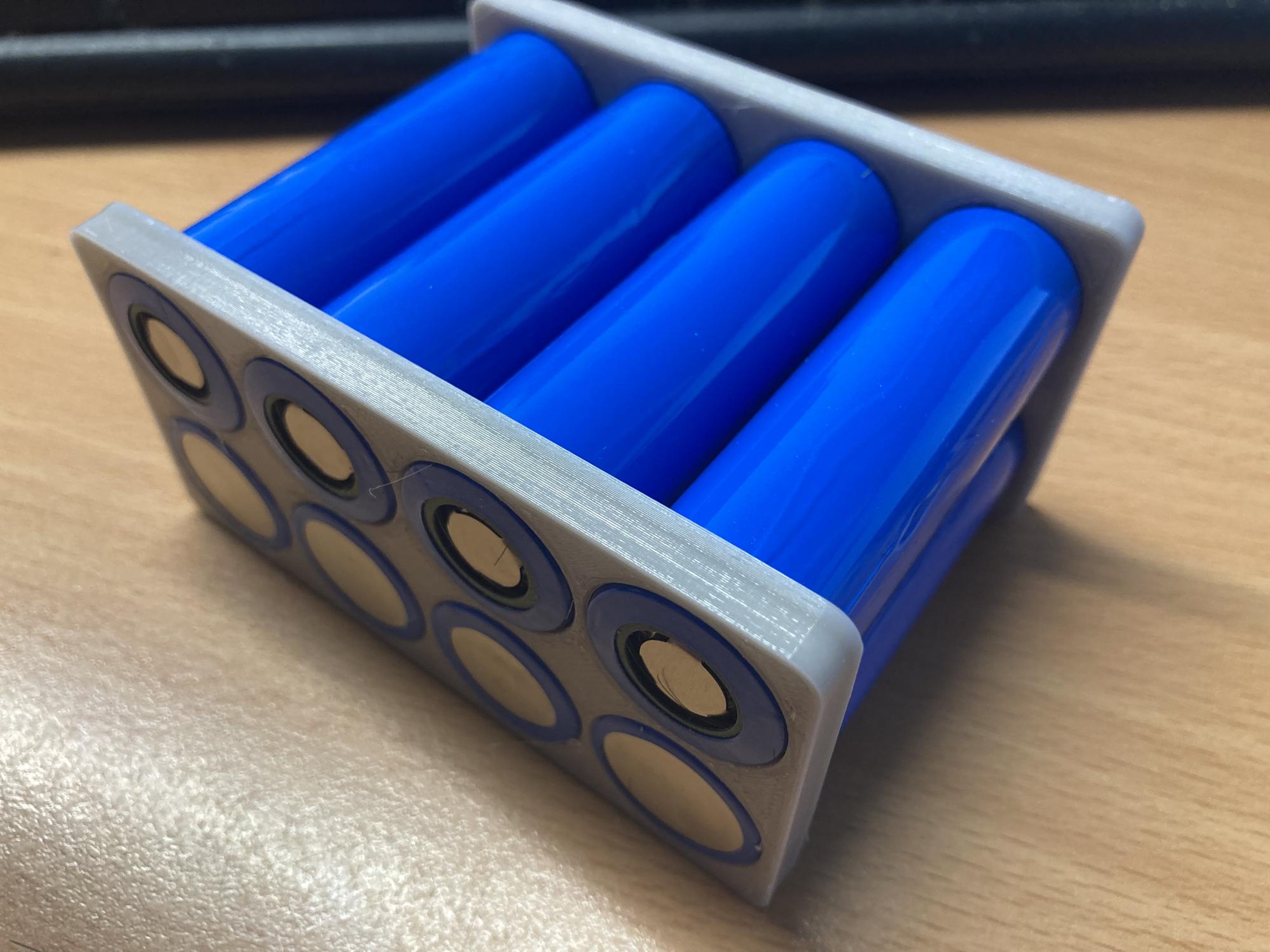

In mijn fiets zaten ook kleine pouch cellen.
Daar waren het er 20, in een 2P10S configuratie. 2 stapeltjes van 10 cellen, 5Ah per stuk.
Omdat ik die cellen niet goed kon vinden (en idd, geen chinese 1Ah cel waar 5Ah opgeprint wordt) heb ik het spul vervangen door 21700 cellen. Dat kwam net iets beter uit kwa afmetingen dan 18650 cellen.
Cellen bij Nkon gehaald, daar heb ik een klap meer vertrouwen in dan random chinese capaciteiten en kwaliteiten.
Ipv de originele 10Ah (2P10S) heb ik nu een 3P10S config gemaakt met 4800mAh cellen, dus totaal nu 14.4Ah
Pouchcellen was makkelijker geweest idd. Ik heb nu dus eerst houdertjes geprint en daarna 30 cellen aan elkaar gepuntlast + in serie gesoldeerd.
Daar ben je wel even zoet mee.

Met 21700 kun je wel wat bouwen volgens mij, afhankelijk van de beschikbare hoogte
5 cellen naast elkaar past in 13cm breedte, zelfs incl tussenruimte
3 cellen passen in de lengte, dat is 21cm. Dan houd je 5cm over voor isolatie en kabels tussen de cellen.
Dus dan zit je op 3x5 = 15 cellen, 2 lagen (= 4.5cm dikte totaal ongeveer) en je hebt 30x erin.
Ik heb de LG 4850Ah cellen van NKon gebruikt. Zelf voorzien van de wrapfolie en isolatieringetjes (is ook bij Nkon te bestellen)
https://www.nkon.nl/rechargeable/li-ion/21700-20700-size/lg-inr21700-m…
Kostte me dus een goede 120 euro voor 14.4Ah/36V
Ik kon er maar 4 in de breedte kwijt en 4 in de lengte. Dat was dus 2x3P per setje. De laatste 2P sets waren kwa bedrading wat lastiger, want die moest ik dus samenstellen uit meerdere 'blokjes' ipv doorlassen.
Daardoor zijn dus alle 3P sets niet helemaal identiek kwa kabelweerstanden, maar met een 250W motor op 36V is dat goed 7A max, en dus maar iets meer dan 2A per cel maximaal, waardoor ik denk dat de inbalans tussen de cellen als gevolg van de afwijkende kabellengtes wel zal meevallen. En in de praktijk zal de motor ook niet continue op vol vermogen lopen.

wel jammer dat je die originele blok batterijen nergens vind
Op Alibaba zoeken. t is wel opletten, want veel van die blokcellen zijn LiFePO4 en geen Li-ion
https://www.alibaba.com/product-detail/prismatic-NCM-li-ion-lithium-io…
(Die lijken ook overeen te komen met jouw maten: 18x65x130(mm))
Of met pouch cellen aan de gang gaan
https://www.alibaba.com/product-detail/Rechargeable-Li-Nmc-pouch-cells…

ik heb ondertussen de correcte naam gevonden van die cellen
1767132 => 17 67 132 zijnde 17mm hoog, 67mm breed 132mm lang.
3,7V 15-17Ah
https://www.aliexpress.com/item/4001261622308.html
op het etiket staan ze als 151205A, daar kan ik niks uit maken van afmetingen, dus die nr zal misschien productie zijn

@DJSmiley.
Mijn aanname is dat jij hier ook een fietsacca aan het maken bent.
De batterijhouders van jou waarvan heb jij ze gemaakt?
Ik heb mensen op youbuis ze zien maken van pla dat lijkt me totaal niet slim, met een beetje zon zoals vandaag en je fietsaccu zakt in elkaar.
-Pla lijkt me zo smelten of vervormen.
-Abs is vrij brandbaar. Tenminste het 123type dat ik heb. Maar li-ion verslaat dat natuurlijk op de sloffen.
-Petg lijkt me een redelijk materiaal hiervoor, het is in de zomer en winter redelijk vormvast en het brand niet. Tenminste de 123 variant die ik heb dooft meteen.
Mag ik jou motivatie voor het door jou gebruikte materiaal weten.

Ik heb idd het met petg geprint.
Print eigenlijk altijd met PETG omdat dit een mooie balans is tussen de diverse materialen.. Degelijker dan PLA (UV bestendheid enz)
