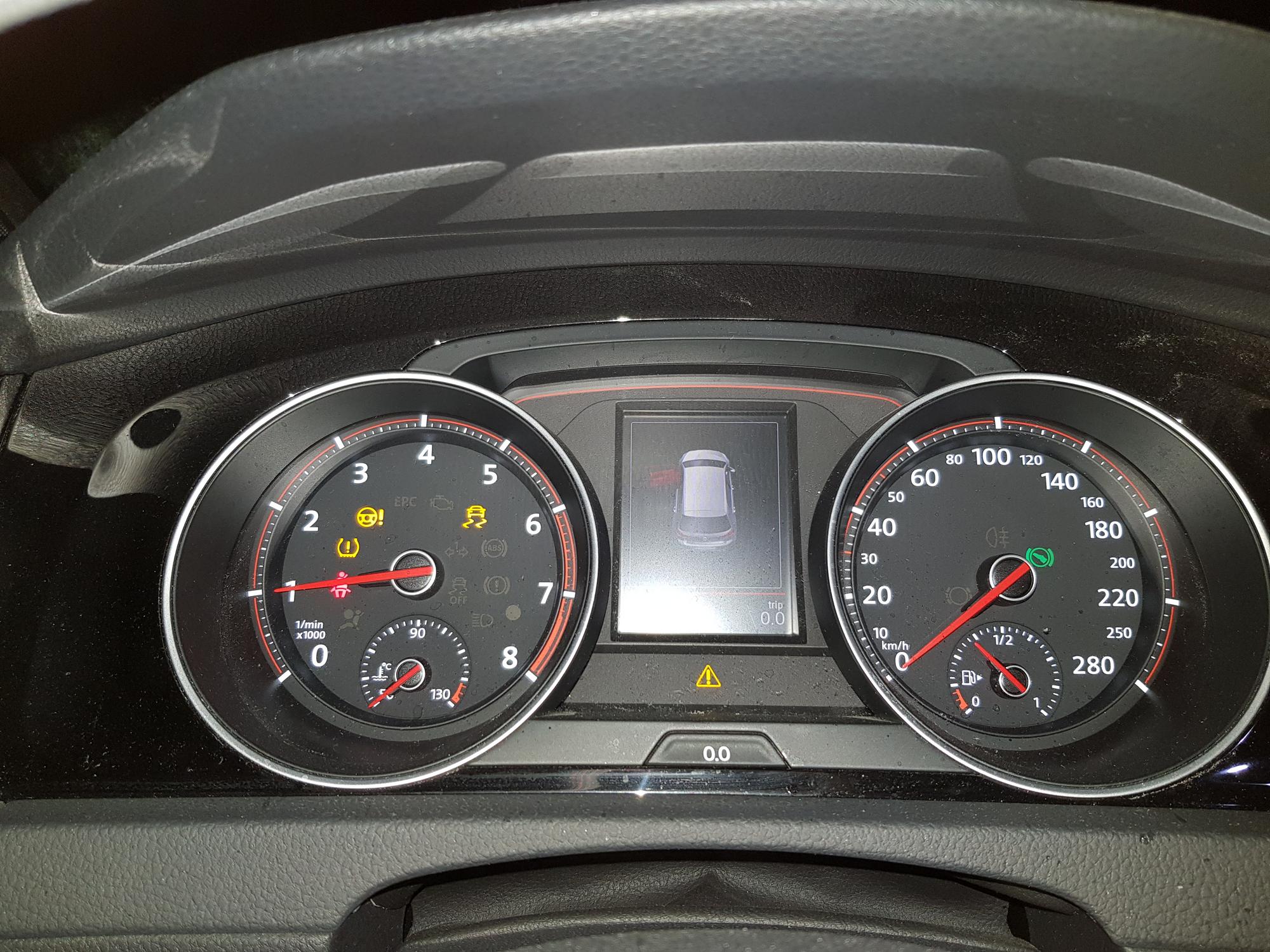

Als het om een VAG (Audi, Seat, Volkswagen, Skoda) gaat, hou er rekening mee, dat de accu aangemeld moet worden.
Ik rij in een Volvo uit '98. Dat is oude accu eruit, nieuwe erin en starten maar....
Start een VAG auto niet als je 'm niet aanmeldt? En hoe zit het met de laadgeschiedenis als een bestaande accu in een auto met een hulpkabel gestart wordt?
Ieder (Mini)Wattje is er een...
Op 25 september 2022 09:48:44 schreef keebrev:
Zie foto, je auto start wel, je hulpsystemen niet, net alsof je weer een volvo uit 98 rijdt :+
Verder gewoon kwestie van je stuur 3x op en neer bewegen, net als alle andere VAG foutcodes

Dat met de accu aanmelden, daar valt wel wat voor te zeggen.
De herkomst ligt met name in de start-stopsystemen, maar is daarbuiten ook zeker nuttig.
De accuspanning, de stroomafgifte en de interne weerstand wordt steeds gemonitord (direct aan de pluspool). Samen met de verbruikers die aan staan (en een heel legioen andere parameters) wordt berekend of de accu nog voldoende sap heeft en of het zin heeft de motor uit te zetten.
Ook weet de auto bij een oudere of versleten accu wanneer de verbruikers uitgezet moeten worden wanneer de motor niet loopt.
Bij het "aanleren" van de accu wordt een specifieke code in de tester ingegeven, waarvan de fabrikant de specificates van de accu aan de auto kenbaar maakt. Zodoende weet de auto een uitgangspunt, en de gebruikte technologie (Li, AGM, lood of whatever), de CCA, de capaciteit etc.
Bij auto's van de VAG groep (met start-stop) kan je daardoor bijvoorbeeld eenvoudig zien wat de berekende SoC is (terugsteltoets van de dagteller ingedrukt houden bij uitgeschakeld contact).
