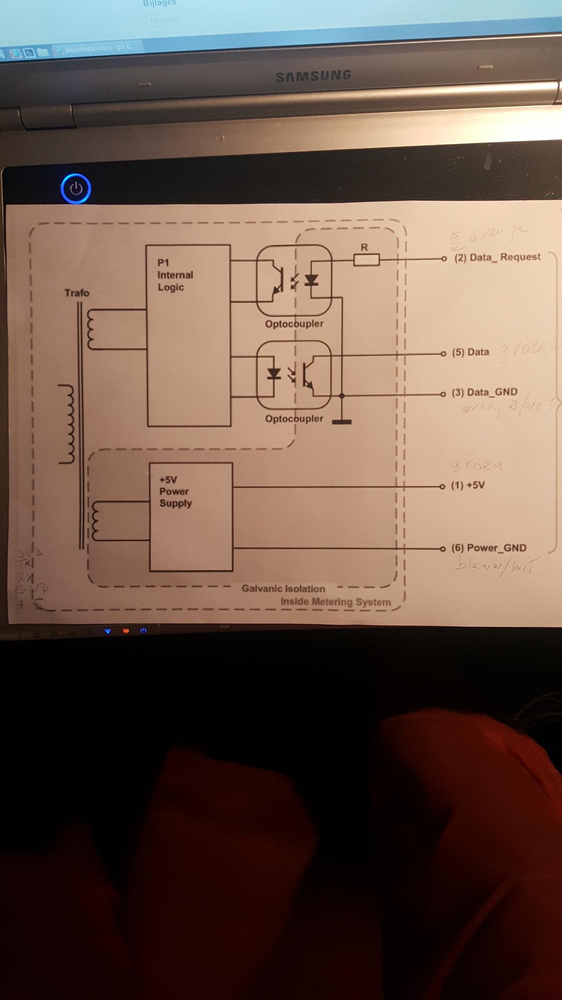

Nou, waar een bedankje en een vraag al niet toe leiden.
We gingen onlangs van een Kaifa naar een Landis Gyr E360 meter en plots werkte de P1 meter (contraptie is een beter woord) niet meer. (De Kaifa had géén pull-up nodig.) Wat uiteindelijk werkte was dit:
2k2 weerstand tussen "data request" (pin 2 op de RJ12) en 5+ volt (pin 1)
4k7 weerstand tussen "data line" (pin 5 op de RJ12) en 5+ volt (pin 1)
En inverteren in de uart settings.
Ik heb t eerst geprobeerd met een logic analyzer (zo'n ding van de chinees) en toen dat werkte heb ik m'n Bus Pirate in uart modus eraan geknoopt die aan een Raspberry hangt die met ser2net e.e.a. publiceert naar Home Assistant - waar we dan de ge*le grafiekjes zien waar het uiteindelijk allemaal om te doen was.
Ik weiger om €49 / €29 / €16 neer te leggen voor iets wat eenvoudig zelf te maken moet zijn. Ik heb een doos vol elektronica en een kop vol koppigheid dus het moet lukken zo'n kabel te maken die rechtstreeks van meter naar Home Assistant server kan.
F
Plaatej ujit P1 Companion Standard v 5.0.2. van Netbeheer Nederland
