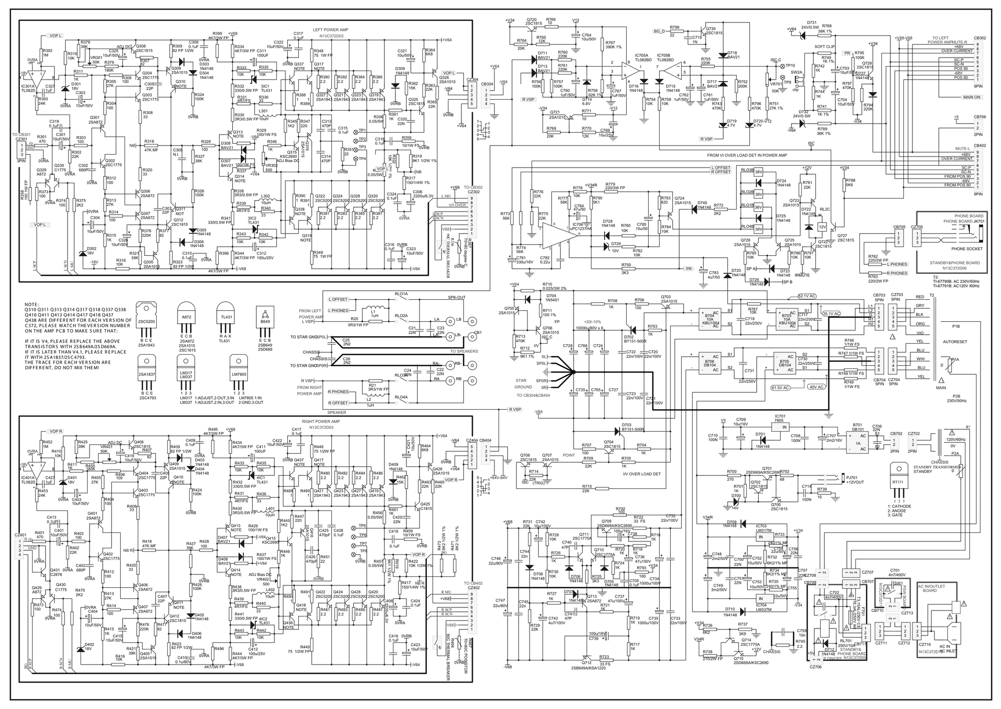

Ik kan Arcos schema niet genoeg vergroten op mijn laptopje maar volgens mij hoort er een 6,5A zekering in.
Hiebij iets groter...
Op 4 oktober 2022 19:01:41 schreef buzzy:
[...]In het schema staat een wisselspannning van 52,1 Volt. Dat komt neer op een gelijkgerichte spanning van 1,42x 52,1=73,9 Volt.

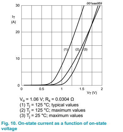

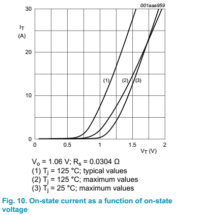

Plus de doorlaat van de 2 thyristors die de boel afschakelen in overload. /OT Wat is de doorlaatspanning eigenlijk van een thyristor als die in geleiding is?

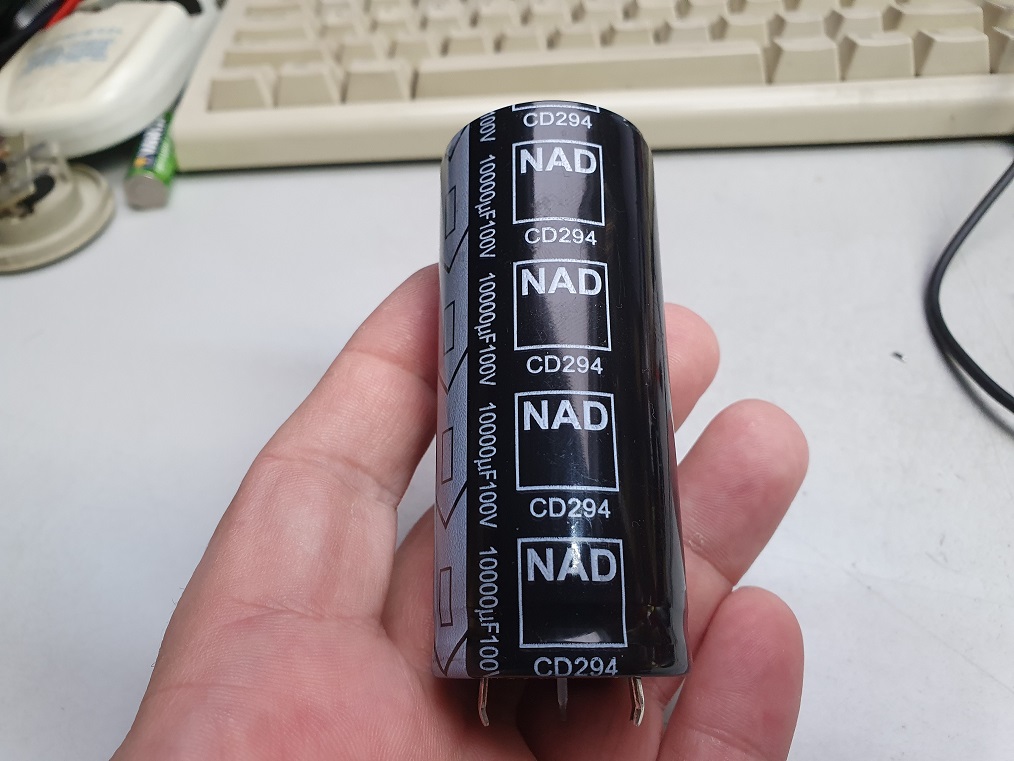

Alle elco's van 80 volt moesten van NAD worden vervangen door 100 volt. Nou kan je daarover wel weer gaan discussiëren hoe nodig dat is, het lijkt me goed beleid dat op te volgen.
Luckstrike, wat is de link van die elco's? Ik zocht op 10000uf/105v/audio/snap in/leverbaar. Dan kom ik bij Nichicon uit.
Hebben wij nog een Farnell inkoper in ons midden?
100V gebruiken is verstandig als de voedingslijnen in de praktijk boven de 64V zitten. Toevallig is dat precies 20% onder de werkspanning van de 80V elco's en dat is de grens waarboven ze harder dan normaal kunnen slijten (uit de bovenste 10% moet je sowieso wegblijven, over het stukje tussen 10 en 20% kun je nog discussiëren).

Kemet is een onderdeel van Yaego en bestaat al meer als 100 jaar.
Ze hebben spul van heel goed tot heel slecht (bijv. de Rifa condensatoren)Hoe de elco's zijn van Kemet weet ik niet...
De Kemet elco's zijn prima, Yaego en BHC produkten.

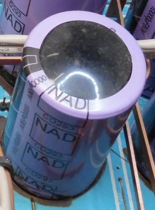

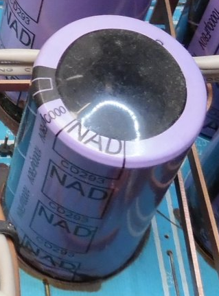

Wat ik ook niet vermeld heb, is dat de diverse plastic omhulsels van elco's daadwerkelijk gekrompen zijn. Dan kan je er donder op op zeggen dat er iets verdacht is.

CD294 is dacht ik een serie van een van de bekende Japanners die grootschalig gekloond is door andere (vaak Chinese) fabrikanten.
Ook als ik dingen doorelkaar haal, is dat wel de markering aan de hand waarvan je een of meer mogelijke fabrikanten zou kunnen herkennen.

Krimpfolie heeft nou eenmaal de eigenschap dat het krimpt. Worden de elco's dan heet? Dat weet je niet want de zekering is door!

Dat allemaal, met wel nog een heel kleine nuancering. Gekrompen folies van elcos betekenen wel dat die elco's verdacht of zwaar belast zijn. Ze moeten dus wel meegenomen worden in het foutzoeken, maar dat is dan wel foutzoeken en niet recappen. Dat laatste doe je als het vrij zeker is dat eventuele mankementen alleen maar door elco's komen.

Die twee sturen niet maar dienen als overloadbeveiliging. Maar daar zit de fout niet.
en de zekering is door.
Daar dus wel
Maar als je niet kan fout zoeken kan de oplossing lang duren zei ik met enig leedvermaak.
[Bericht gewijzigd door RAAF12 op (10%)]
Op 4 oktober 2022 19:45:23 schreef RAAF12:
[...]Plus de doorlaat van de 2 thyristors die de boel afschakelen in overload.
Nee, dit is geen overload beveiliging maar een klasse H voeding. Als de versterker niet veel vermogen hoeft te leveren draait de eindtrap op een lagere voedingsspanning, geleverd door brugcel B703 en de bijbehorende trafowikkeling. Bij een bepaald volume (lees: ingangsspanning) gaan de thyristors in geleiding en wordt de hoge voedingsspanning (uit brugcel B704) aan de eindtrap geleverd. Bij een overload detektie wordt wel direct terug geschakeld naar de lagere spanning.

Het schema van Arco laat een voeding zien met 6 buffers van 10K uF. Zal dus een modelletje steviger toestel zijn.
Is echt het goede schema, maar in de partslist staan standaard alleen C724/25/27/28.
(schijnbaar was men niet echt zeker of 4 elco's genoeg was, en heeft men voor de zekerheid maar plaats gemaakt voor 6 stuks...
