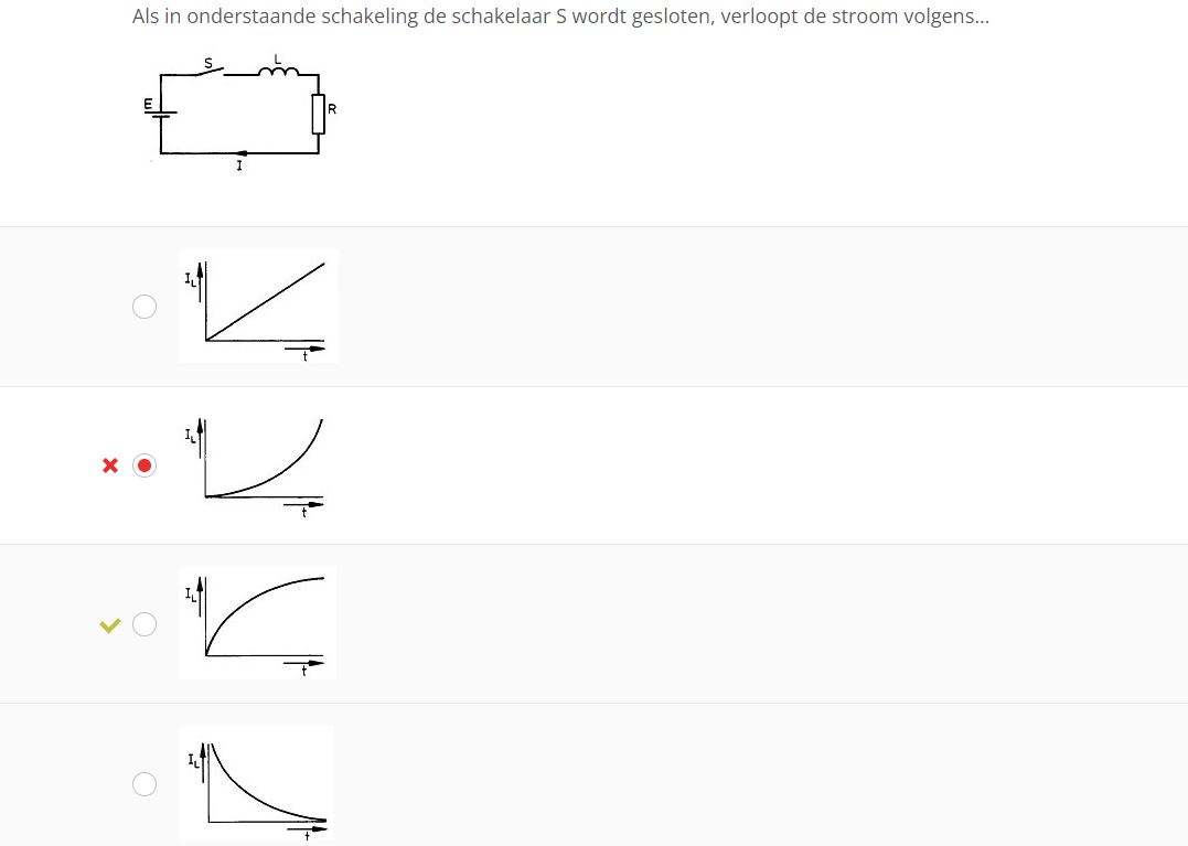

Hi guys,
Onderstaand een Multiple Choice vraag die fout werd gerekend.
Ik kan er niet bij waarom...
Een stroom zal eerst relatief langzaam opbouwen tot deze zich als een kortsluiting gaat gedragen, waardoor de stroom omhoog gaat.
In de praktijk zag ik wel eens dat men zware elektrische apparatuur via een haspel aansloot zodat de inschakelstroom iets getemperd werd zodat de automaat er niet uit knalde.
Anyway... Het systeem keurt mijn antwoord af.
Dat mag... maar ik mis de onderbouwing van hun "goed" zijn en mijn "fout".
Graag jullie oordeel.

Wat denk je dan dat die R doet in dit circuit?
De stroom knijpen, net als die spoel doet wanneer hij nog niet "verzadigd"(is dat hier het juiste woord?) is.
Je haspel verhaal heeft niet veel met deze vraag te maken, een haspel is bifilair en heeft geen inductie.
De stroom door een spoel verhoudt zich het zelfde als de stroom door een condensator ... maar omgekeerd.
Dus je verwacht een eerste-orde curve, antwoord 3

Kun je dit verder uitleggen, Sine?
Op 10 oktober 2022 19:55:29 schreef Fantomaz:
IK denk dat in zulke vragen over de globale werking van de spoel iets als verzadiging geen rol speelt.
Ook omdat er verder geen gegeens van R of L worden gegeven kan je uitgaan van een ideale spoel en ideale weerstand.
Als je naar een ideale spoel kijkt klopt dat niet. Ook over een spoel bouwt de stroom sneller op als de spanning hoger is. Maar wat in de spoel zorgt ervoor dat die stroom opbouw wordt tegen gewerkt?

De inductie houdt het tegen.
Ik kan in die zin het "einde" van die grafiek wel begrijpen omdat de stroom natuurlijk aan z'n max zit, bepaalt door de weerstand. Dus na die 5 Tau of 5 RL tijden zou hij bij benadering vlak moeten zijn.
Alleen dat begin van die grafiek ontgaat me.
De spoel werkt in het begin tegen. Dus minder stroom. Daarom naar mijn idee antwoord B.
Dat die kromme loopt zoals bij C ontgaat me zogezegd...
Precies. Welke grafiek is dat dan?

Dat doet de spoel toch ook, de stroom tegenwerken, want anders zat I meteen aan zijn maximum, enkel beperkt door de weerstand.... De spoel verzet zich in evenredigheid, vandaar het lineaire stuk in het begin. boven een bepaalde spanning wordt de invloed van R goed merkbaar en vlakt de curve af om via je exponentiële wetmatigheid nooit het einde te bereiken..

En we nemen een ideale spoel voor de uitleg
1: Voor gelijkstroom is de spoelweerstand 0
2: Een spoel houd niet van spanningsveranderingen, hij probeert “de verandering” tegen te gaan.
Bij inschakelen zal de stroom 0 zijn (punt 2), de spoel probeert de verandering tegen te gaan.
Antwoord 4 valt af.
Na inschakeling zal de stroom toenemen en stabiliseren op de stroom die begrenst wordt door de weerstand, omdat de spoelweerstand 0 zal worden.
Er is maar 1 antwoord die de stroom stabiliseert, nl antwoord 3.
Hoe de stroom toeneemt, lineair, of via een parabool, of andere kromme weet ik ook niet, maar met simpel wegstrepen kom je dus ook tot het antwoord.
Antwoord 3 is goed.
De stroomtoename per tijdseenheid door een spoel is rechtevenredig met de spanning over de spoel.
Als je een zuivere spoel over een spanningsbron zet, dan krijg je een plaatje zoals in figuur 1. De stroom begint bij nul Ampere en wordt na verloop van tijd steeds hoger. De stroomtoename per tijdseenheid is constant, bijvoorbeeld één Ampere per seconde. Na 1 seconde loopt een stroom van 1 A, na 2 sec 2 Ampere, na 3 sec Ampere enz. Zet je een stroommeter in serie dan kan je op de stroommeter aflezen hoeveel seconde terug je de schakelaar ingeschakeld hebt. Lees je 10A op je stroommeter af, dan was dat 10 seconde eerder. Lees je 100A op je stroommeter af, dan was dat 100 sec eerder.
Verhoog je de spanning, dan verhoog je ook de stroomtoename. Is de stroomtoename bij een spanning van 1V over de spoel 1A/sec, dan is de stroomtoename bij een spanning van 2V over de spoel 2A/sec.
Zet je een weerstand in serie met de spoel, dan loopt direct na het inschakelen van de schakelaar geen stroom door de spoel. De spanning over de spoel is maximaal, dus de stroomtoename per tijdseenheid is maximaal. Dan begint er een stroom te lopen. Over de weerstand ontstaat er een spanning. De spanning over de spoel neemt af en is dus lager dan in het begin. De stroomverandering per tijdseenheid wordt ook lager. De grafiek gaat dus vlakker lopen. Na lange tijd wordt de stroom uitsluitend bepaald door de waarde van de weerstand, want de spanning over de spoel is dan tegen de nul volt. De grafiek loopt dan horizontaal.

Dat is een manier om multiple choice te tackelen, maar dan weet je nog steeds niet waarom het overgebleven antwoord wél goed is.
Om er een mooi cijfer uit te halen is dat een methode, maar dán snap ik nog niet waarom het C is en niet B.

En híer zit voor mij het verduidelijkende antwoord!
De spoel verzet zich ALLEEN IN HET BEGIN. En ik verwachtte dat dit over de hele grafiek zo zou zijn, wat weer niet logisch is omdat hij na 5 tau bij benadering horizontaal moet lopen.
Dat laatste begreep ik te laat.
Maar dat de spoel slechts in het prille begin tegenwerkt is me nu duidelijk.
- De snelheid van stroomtoename hangt af van de spanning over de spoel.
- In het begin staat alle spanning over de spoel (en niets over de weerstand). De stroom neemt dus snel toe.
- Later staat er minder spanning over de spoel (en meer over de weerstand). De stroom neemt langzamer toe.
- Uiteindelijk staat er geen spanning meer over de spoel (en alles over de weerstand). De stroom neemt dus niet meer toe.

B valt af omdat de stroom onbeperkt toeneemt.
B zou alleen kunnen als de weerstand van R 0 Ohm zou zijn.
Zonder te weten hoe de grafiek zich gedraagt ( kromme of rechte lijn) valt om dezelfde reden A ook af.Stroom kan niet onbeperkt toenemen door de weerstand van R

FET zijn antwoord vind ik het meest begrijpbaar.
Controleer je antwoord via een andere benadering:
Als antwoord B juist zou zijn, dan zou de stroom steeds groter worden. Maar er zit wel een weerstand in het schema, als je de spoel zou kortsluiten dan zou die weerstand de stroom al begrenzen. Dus de stroom kan nooit groter worden dan U / R.

De vraag is de stroom door de spoel, en dat komt overeen met de spanning over de weerstand.
En dat zijn dezelfde curve's
