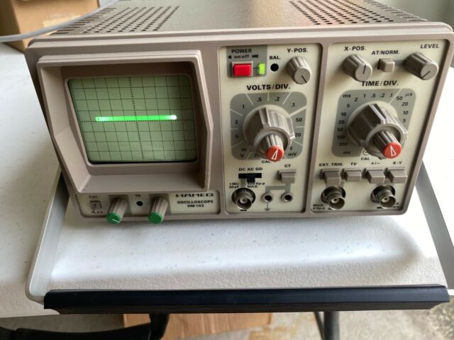

Ik heb een Hameg HM103-1 gekocht en er ontbreken twee kapjes van de Y-ampl. en Timebase, de blauwe en rode. Foto is van internet, niet van mijn apparaat. :+
Iemand een idee welk merk knoppen Hameg gebruikte? Kan Rittal zijn, maar ben daar niet zeker van.

Op 19 oktober 2022 15:01:55 schreef rob040:
Haha, ja je hebt pijlnopjes en knopjes met een streep. Deze scope is ook niet origineel. Die pijlknopjes zijn er in diverse kleuren maar wel in dezelfde kleur voor de de tijdbasis en de Y versterker. Ik had laatst een adres van een Hameg reparateur in Duitsland gevonden die onderdelen heeft. De zoekfunctie gebruiken dan kom je hem wel tegen.
Of iemand moet toevallig die originele knopjes hebben liggen. Maar het is uiterst zeldzaam spul....
Origineel
rob040
@Raaf: Bij de HM103-1 zijn ze verschillend van kleur, HM103-2 en -3 waarschijnlijk dezelfde kleur. Tenminste wat ik op internet terug kon vinden. Op de foto van jou is een -2 of -3...
Bedoel je Sky Messtechnik van Michael Leichum?
[Bericht gewijzigd door rob040 op woensdag 19 oktober 2022 18:56:49 (36%)
Yep dat klopt! Ik had al eens daar gesnuffeld voor wat parts.
103-1 is echt uitgevoerd in de kleurstelling kijk maar bij
https://www.radiomuseum.org/r/hameg_oscilloscope_hm103.html
HM103-2 is een BVM
https://www.radiomuseum.org/r/hameg_roehrenvoltmeter_hm103_2.html
en hier de avonturen van Miedema met de HM103-3 ook dezelfde knoppen
https://www.circuitsonline.net/forum/view/144795
Fabrikant van de knoppen heb ik helaas niet kunnen vinden. Je zoekt dus het smalle gedeelte van de knop en de rode pijl?
rob040
Op 19 oktober 2022 19:41:50 schreef RAAF12:
Dat is een -2 of -3. Hoe ik dat weet? Let op de graticule, die is bij de -1 6x6 en bij de -2 en -3 8x10. Beeldbuis is een ander type. Van de -1 en -2 is een manual te vinden met schema's.
HM103-2 is een BVM
Oei, een doodzonde om typenummers dubbel te gebruiken (bij Philips althans).
Er bestaat ook een oscilloscoop HM103-2.
Inmiddels weet ik dat de naam niet Rittal, maar Ritel kan zijn. Die maken knoppen.
Inderdaad kapjes met pijl in rood of blauw en rood. Voor een 10mm knop.
