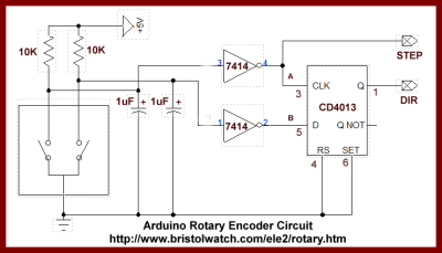

Martin V
Zo daar ben ik weer. Arco heeft al een code geschreven voor een Pic, maar wat doe ik daar verder mee.
En hoe sluit ik die 16 data lijnen aan op de Pic.
Om even terug te komen op een schakeling met TTL ic´s kan ik mij herinneren dat zo schakeling ook eens heeft gestaan in het blad Electron van de Veron.
Dat artikel was getiteld 400 kanalen op een bepaalde tranciever, dat is alles wat ik er nog van weet te herinneren.
Daar stond ook in hoe dat bestuurd kan worden met een optische encoder.
Dat aansluiten op een optische encoder moet heel makkelijk zijn, het gaat op een flip/flop schakeling die de pulsjes maakt, het fijne weet ik er echter niet van.
Is er iemand die hier een voorbeeld van heeft.
Draaien aan een knop lijkt mij makkelijker als drukken op een up of down teller.
De rest van de schakeling is makkelijk te tekenen en ik heb het schema al aardig uitgewerkt in mijn hoofd zitten.
Het instellen van een preset van de tellers kan ik toch doen door de input lijnen A,B,C,D op logisch 1 of nul nivo te zetten.
Dan begint de teller vanaf een bepaalde waarde 3300 te tellen.
Hoe ik dat moet doen is wat proberen, het fijne weet ik er niet van.
edit in een schema van een frequentie teller wordt de 74HC190 gebruikt dat is een synchronous up down counter met down up mode control waar de ingangen A,B,C,D op logisch 1 of nul worden gezet met een dip schakelaar.
edit even een kleine zoekactie op google geeft genoeg voorbeelden om een optische encoder aan te sluiten op een flip flop.
