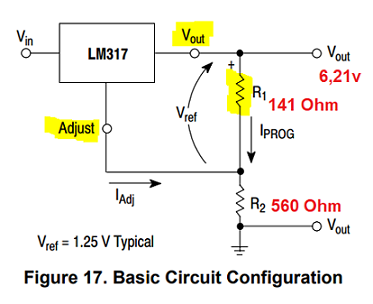

Nou t gekke is dat ik nu 8.45v heb sinds ik de LT317A vervangen heb voor een LM317.(2.15v over in en out)
Wel moest ik de adjust weerstand aanpassen van 820R naar 560R staat nu ingesteld op 6.27v.

Tussen output en adjust daar moet die 110R zitten. In het plaatje hieronder moet hij 141Ω zijn om aan jouw gewenste uitgangsspanning te komen.
Hier (klikbaar) kan je berekenen welke weerstanden je moet hebben!
Hier (klikbaar) nog zo'n calculator.
Houd er rekening mee dat de ingang van de regulator altijd minstens 3 volt hoger moet zijn dan de gewenste uitgangsspanning. Het IC heeft regelruimte nodig.
In jouw geval kloppen de weerstandwaarden niet, Zie hierboven
Met 120Ω en 12Ω in serie kom je uit op 142Ω en de uitgang wordt dan 6,18v.
Als je voor R1 = 120Ω en R2 = 470Ω kiest (E12 reeks weerstanden) dan komt er 6,145 v uit de uitgang.

Dank je dit is makkelijk berekenen ,ik heb nu weer de originele 820R er in gezet en heb een voltage van 6.1v als ie koud is, als hij warmer word gaat de spanning omhoog tot wel 6.45v.
De weerstand tussen adjust en output is 200R met een weerstand parallel,ik had even snel gemeten in t circuit dat zal wel een verkeerde waarde aangeven.
Anoniem
Ja dit kan niet goed zijn,nog ff gemeten, de parallel weerstand is 240R en 201R .
Met de 240R eraf word t 6V terwijl t 6v3 moet zijn
