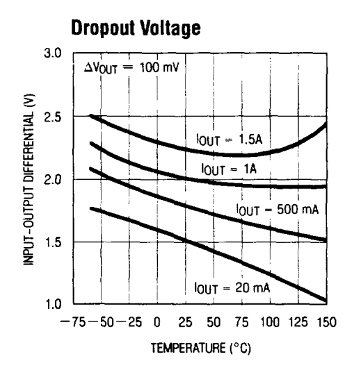

2,6 volt is erg krap, in de datasheet staat minimaal 3 volt!
Ik heb nog een lt 1085ct liggen zou dat niet beter zijn?
Zonder voldoende regelruimte (verschil tussen in en uit) presteert geen enkele regulator!
De LT1085 is "low-drop" die neemt met minder genoegen, 1,5v, dus die heeft dan meer regelruimte!
Een MIC29152 heeft aan 350mv genoeg... :) (niet pin compatible)
Dropout van de LT317 is trouwens maar 1.8 volt...
Ik had gelezen dat 2v al genoeg was afhankelijk van de stroom.
Dat is het ook: zie grafiek boven...

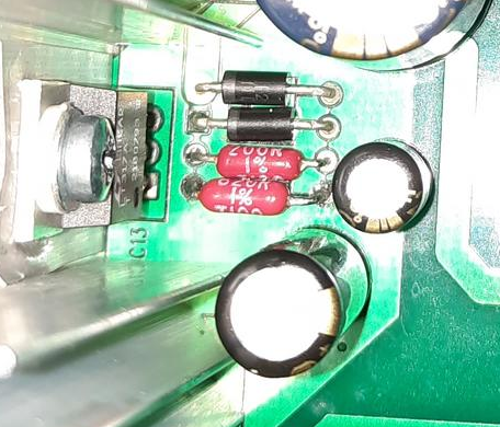

(op de foto zit er toch al een LT317A in?)
[Bericht gewijzigd door Arco op zaterdag 22 oktober 2022 15:22:23 (10%)
Op 22 oktober 2022 15:20:46 schreef Arco:
Ja klopt

Dat ik het knullig vind is omdat hij 100ohm gebruikt heeft tussen output en adjust bij een adjust weerstand van 820R dan komt de berekening op 10v uit maar er komt geen 10v uit maar 6v-6.45
Er zou 200R moeten zitten ipv 100R dan komt de berekening op 6v3.Maar als ik 200R gebruik dan stort het in naar 5.8v,
Dat zit er ook:
Arco nee er zit 240R parallel aan de onderkant print

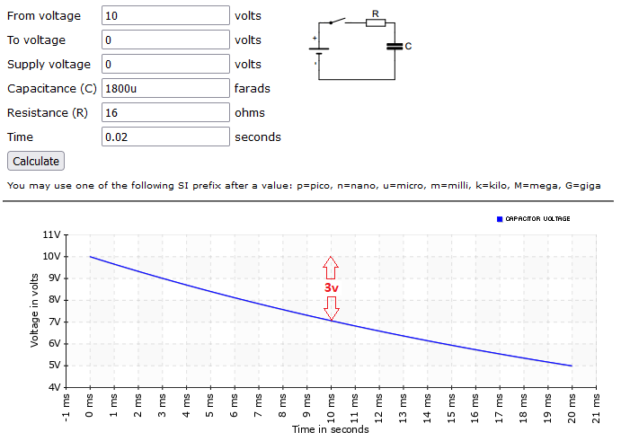

0,6A met 1800µF geeft 3,3V rimpel
Dan is de laagste Uin 6,3V dus geen dropout voor de LT317

Dat is ook logisch. Met 1800uF heb je iets van 2.5v rimpel.
Combineer dat met een hele lage ingangsspanning, en de LT317 gaat uiteraard over zijn nek, omdat de ingangsspanning iedere periode onder de dropout spanning zakt...
Met 4700uF (of zelfs meer) breng je de rimpel terug tot onder de 1 volt...

Met 1800uF was de rimpel behoorlijk (iets minder als in de grafiek, want de ontlaadtijd is korter als 10ms, waarschijnlijk iets van 8ms):
