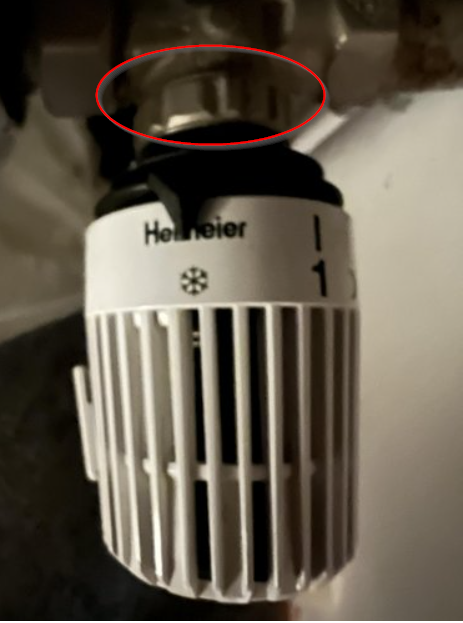

Mooi zeg! Maar ik wil geen kranen demonteren en vervangen wegens waterverlies. Die leiding gaat naar de buren toe. Er zit nu een thermostatisch geregelde de kraan op met losse temperatuurvoeler. Zo'n metalen dun buisje met een lompe sensor die onder de radiator ligt. Maar met een klein (stappen) motortje zou dat ook kunnen? Sinds kort weet ik dat er maar weinig wordt betaald wegens de zonnepanelen aan stroom. Dus draait er een 2000Watt kacheltje.
Op 13 december 2022 18:17:22 schreef RAAF12:
[...]Mooi zeg! Maar ik wil geen kranen demonteren en vervangen wegens waterverlies. Die leiding gaat naar de buren toe. Er zit nu een thermostatisch geregelde de kraan op met losse temperatuurvoeler. Zo'n metalen dun buisje met een lompe sensor die onder de radiator ligt. Maar met een klein (stappen) motortje zou dat ook kunnen? Sinds kort weet ik dat er maar weinig wordt betaald wegens de zonnepanelen aan stroom. Dus draait er sinds kort een 2000Watt kacheltje.
Welk merk kraan/ knop zit er op, danfoss?
Ik heb een oudere variant van deze knoppen op de bestaande kraan gezet.
Blokverwarming en ik wilde de radiatoren met een kamerthermostaat sturen.
Ik heb de 24 volt uitvoering, die op de foto ( van Amazon) is 220.
Overigens verwarm ik al een paar jaar met een airco die als prima warmtepomp functioneert.
De kraan hoeft er niet af, alleen de knop. Geen kans op lekkage dus.
Maar als jouw kraan dicht gaat hebben die dus ook geen warm water meer.
Alles staat parallel met de buren, verticaal gezien

Even een mischien domme vraag, die thermostaat knoppen draaien de kraan naar de radiator dicht of vervangen ze de bestaande "Domme" thermostaat regeling?
Ons huis is uit de jaren 80, alle radiatoren hebben een kraan, ik zou heel graag op iets uit deze eeuw overstappen.
Gewone kraan.
Het zal van de schroefdraad afhangen welke kraan je moet hebben.
Deze van de Gammel bijvoorbeeld, maar er zijn vast wel betere kranen.
https://www.gamma.nl/assortiment/gamma-therm-radiatorkraan-recht-wit-1…
De domotica besturing kan zowel de kraan open als dichtdraaien. Of halverwege
[Bericht gewijzigd door RAAF12 op (13%)]
@RAAF12: de voeler voor een thermostatische radiatorkraan met voeler op afstand moet je niet onder de radiator leggen.
@walkura: als je simpele kranen met draaiknoppen hebt, zul je het kraandeel in de leiding moeten vervangen door een thermostatische kraan. Een thermostatische kraan heeft doorgaans een lineaire bediening; een pen wordt ingedrukt. Als je radiator geen afsluitbaar voetventiel heeft, kun je dat beter in de zomer doen, want daarvoor moet dan je systeem leeg.
