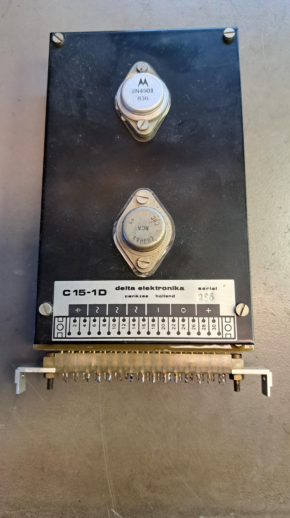

Enige tijd terug viste ik een, door de afdeling in eigen beheer ontwikkeld, EEG systeem voor slaaponderzoek uit de container. Ik schat jaren '70. Duidelijk eigen bouw, maar wel netjes en met voor die tijd ook dure onderdelen. 19"kast van VERO, Delta voeding, instrumentatie Op-Amps, Bourns 10-slag potmeters... Voeding en op-amps heb ik bewaard.
OP05 instrumentatie op-amp
General purpose op-amp.
Nieuw uit de oude doos in origineel doos, dus NIB
2× ECC83 selected of 2× E83CC = 12AX7/WA
Oer-OpAmp van de uitvinder GAP/R, Type K2-XA
Van die Hybride blokjs heb ik er meer Van Analog Devices, Philbrick en anderen.
Zitten in mijn beursvoorradje, dus als er weer een beurs is, probeer ik ze te verpatsen (Niet die buizen OpAmp!).
Heb ook nog NOS Delta trafo's staan...
