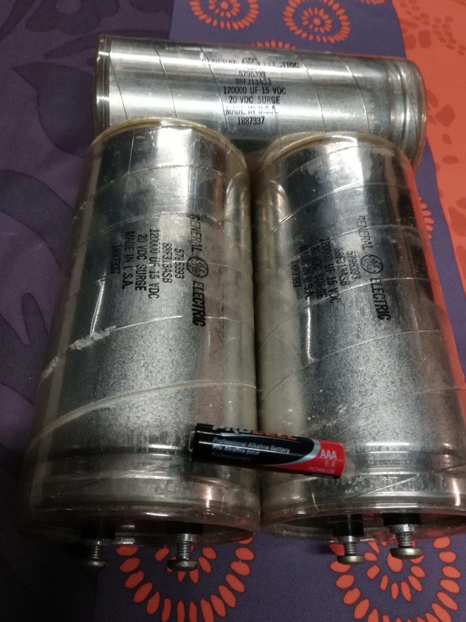

Die dikke elcos lijken mij nog niet zo waardeloos..?
Beetje een DrWho doos zo eindeloos diep als die is.
Als elco's jarenlang ongebruikt op de plank liggen gaan ze ook achteruit. De isolerende laag die tussen het electroliet en het aluminium zit blijft normaal gesproken in stand door de aanwezigheid van een beetje elektrische lading in de condensator. In de tijd lekt dat langzaam weg en zal die isolerende laag langzaam worden afgebroken. Elco's hebben ook een door de fabrikant aangegeven maximum shelf life. Voor het einde van deze datum moeten ze gebruikt worden. Anders moet men de condensators weg donderen. Ik heb zo pellets vol elco's weggegooid zien worden. Een nieuw apparaat kan men nu eenmaal niet uitrusten met verouderde condensatoren. Zeker als de apparatuur belangrijke veiligheids functies moet vervullen.
Voor minder belangrijke functies kun je deze waarschijnlijk wel gewoon inzetten. Misschien moet je ze even formeren. Maar garanties heb je nu uiteraard niet. Om die reden zijn deze oude condensatoren toch eigenlijk wel vrij waardeloos.
Dat wegdonderen klopt niet helemaal. Formeren is een legitieme procedure. Ik meen dat deze in het leger en mogelijk elders in de industrie ook gewoon gebezigd werd bij reserve-onderdelen die lang op de plank lagen.
Het zou natuurlijk wel kunnen dat een elco die nog langer op de plank heeft gelegen, daadwerkelijk aangetast is in plaats van alleen maar deels gedeformeerd. Dan moet hij net als een papiercondensator geklikoficeerd worden.

[...]Die dikke elcos lijken mij nog niet zo waardeloos..?
Hebben minstens jaarlijks eens een uurtje aan de labovoeding gestaan, en houden meerdere uren voor 1 Volt spanningsval. Meten kan ik ze niet want mijn toestel doet maar 22K uF. Als ik laadt tot 10V en belast met 82 Ohm dummy duurt het 90 seconden tot 0,1V ontlading. Voor bijna alles zijn er calculators, doch voor dit niet! Omdat ze alle 3 ong. gelijk zijn denk ik wel dat ze nog goed zijn. Komen uit een IBM centale voeding voor servers eind de jaren 80.
