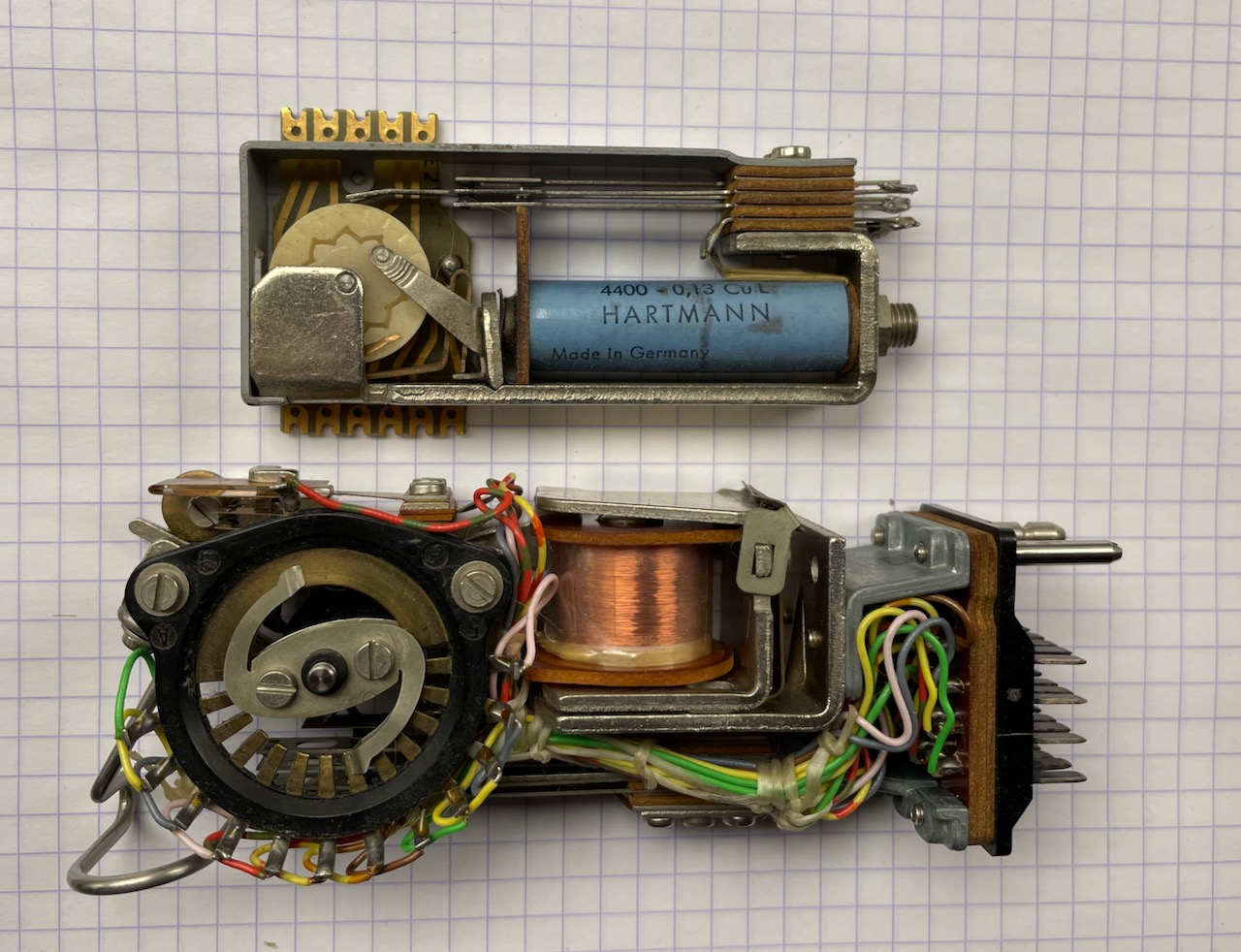

een momentknop, motortje en draai standenschakelaar zonder einde..
